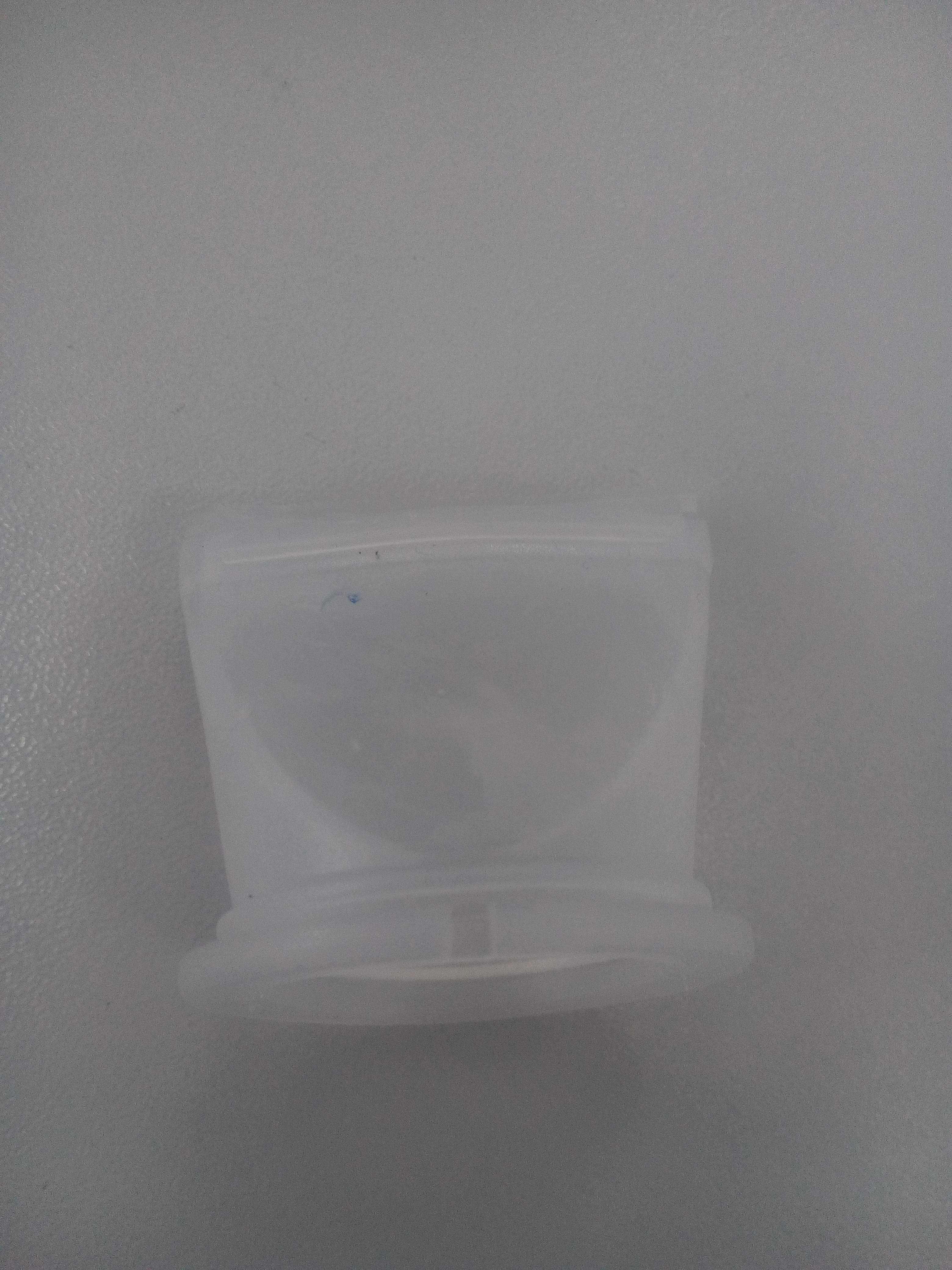

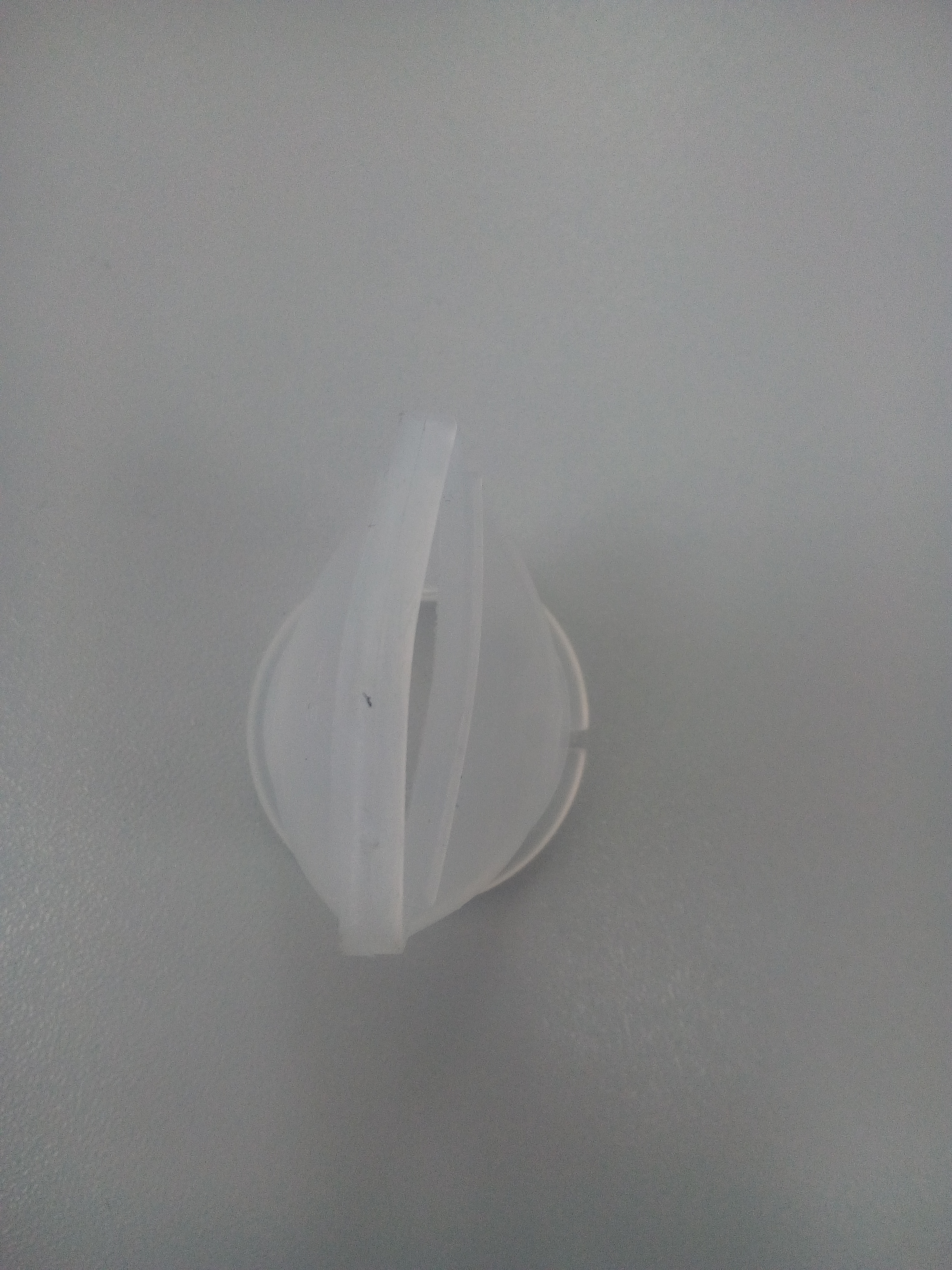

День добрый, помогите подобрать аналог марки СЭВИЛЕН 11306-075.
На данный момент имеем ЭВА с содержанием винилацетата 28 %. Для нас деталь на этом материала получается слишком мягкой. Может как можно разбавить ЭВА ПЭВД? Практикуется ли такое?

Да.

Только подбирайте марки близкие по ПТР, например ПВД 16803-070
