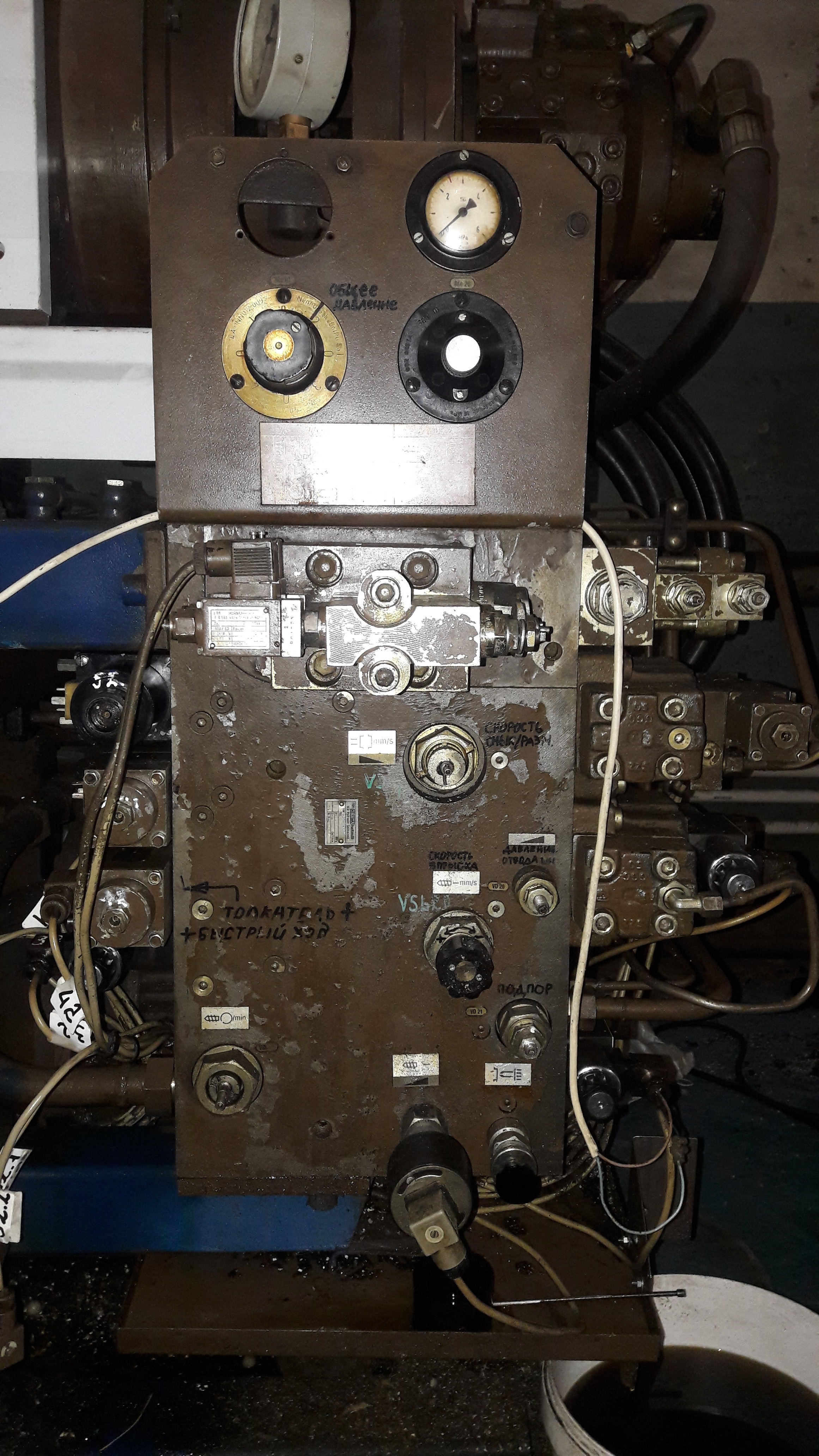

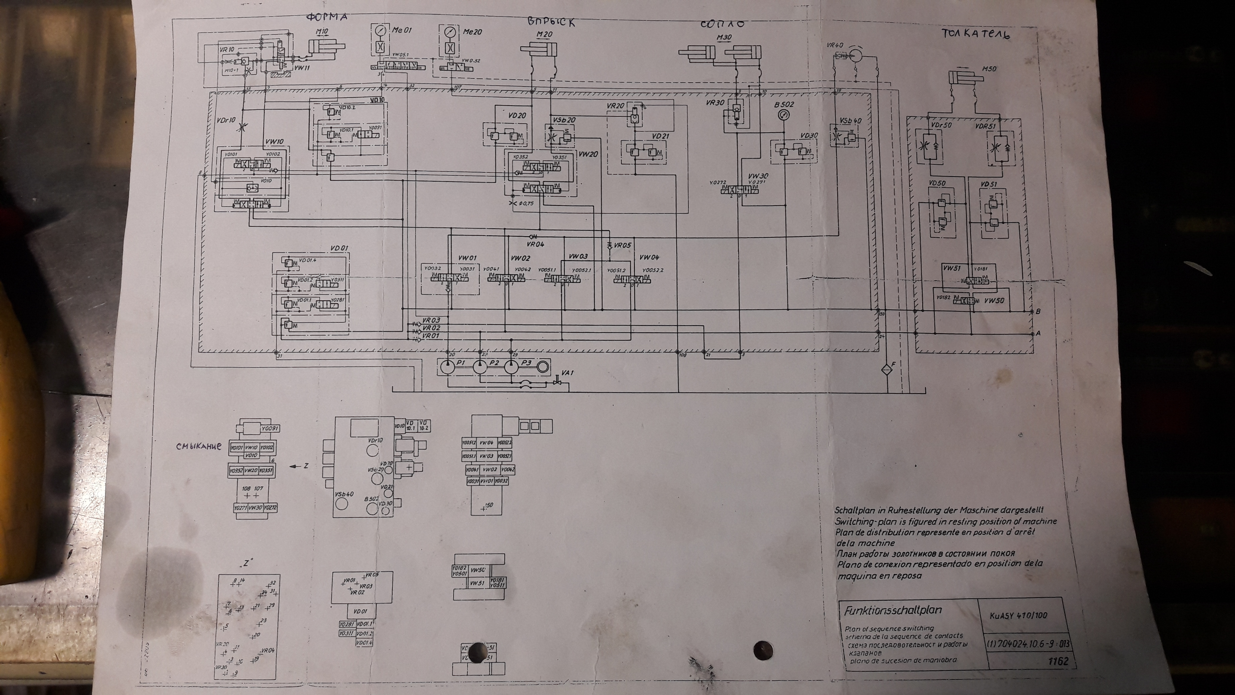

Решилась сломаться одна моя подопечная после того как решила долить масло в бак (заливала с непочатой бочки)! Пропало давление на Y0031. Не скажу с уверенностью но, насосы исправны! Как? Я поменяла местами шланги от 2х малых. На Y0041 давление есть все 150! Перебрала: VW01; VW02; VW03 сломана была пружина; VW04 заклинило; VD01; VW20 из за самопроизвольного движения шнека вперед. Все равно давления нет.

Добрый вечер друзья!
Я в полном ступаре!!!!

Re: KuASY 410/100 нет давления
VR1, VR2 и VR3 смотрели?
Если на 41 есть давления а на остальных нет, тогда получается VR2 подорван, а VR1 и VR3 закрываются нормально.
Все комбинации насосов во время загрузки работают?
Предположу, если гидростанция не обросла мхом и не засыпана сырьем, масло доливалось на работающей машине или долили и не дали "отстояться".
