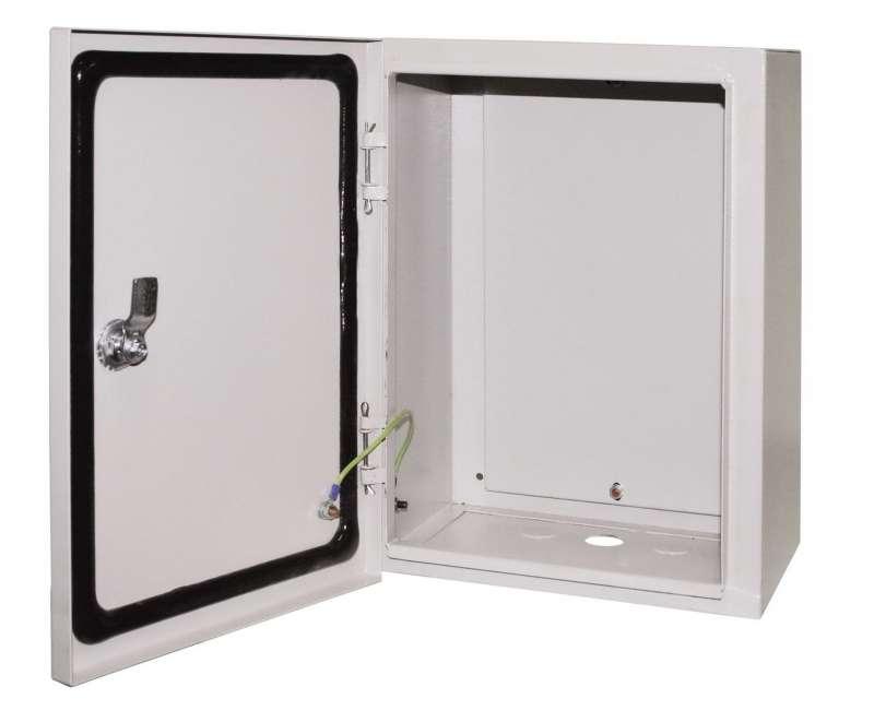

Добрый день!Помогите пожалуйста как сделать уплотнитель полиуретановый для герметизации электротехнических шкафов , какие материалы используются и какие есть способы их нанесения?
Спасибо большое.
Спасибо большое.

Экструдировать из http://www.elastoimpex.ru/oblasti-prime ... ishlennost и клеить.

Приобретаем самоклеющийся уплотнитель, хотим уйти от этого способа.

Можем сделать уплотнитель из антистатической резины.

Вот оборудование для нанесения уплотнителя http://www.transtechru.com/s_home/sonderhoff_company/ - но здесь нужны объемы чтобы его окупить. Или узнавать у кого оно есть, и отдавать им в работу свои шкафы.

Sandy Этот вариант самый достойный ,есть еще похожая технология Gasketing, они роботизируют и за счет этого получается достаточно дорогое оборудование.Возможно есть ручное нанесение ПУ ? Если кто подскажет буду очень признателен.

Решение зависит еще от количества и время на изготовление. (ПУ почти всегда требует время для полимеризации).
Мы себе и коллегам сами изготавливаем такие прокладки, для шкафов вулканизации и работы с вакумом (45A плотность применяем), но нас время не "поджимает" (или просто заранее изготавливаем).

Такие раздатчики разного уровня автоматизации, для однокомпонентных и двухкомпонентных материалов, делают в Белоруссии и на Украине, и в Китае разумеется. Погуглите "литьевые машины для ПУ" и далее. Вопрос, имхо, только в сырье.Беник писал(а): 20 мар 2018, 12:33 Возможно есть ручное нанесение ПУ ? Если кто подскажет буду очень признателен.

Имхо, если вы освоите реактор для ПУ и систему дозирования, то собрать портал для перемещения головки для вас будет плевы делом)). (ну не плевым, но, имхо, явно посильным) - мехатроника нынче недорога и простой портал из станочного профиля 1,5м х 1,5м с перемещением на ремнях стоит скорее 5-значную сумму в рублях, чем 6-значную.Беник писал(а): 20 мар 2018, 12:33 Sandy Этот вариант самый достойный ,есть еще похожая технология Gasketing, они роботизируют и за счет этого получается достаточно дорогое оборудование.Возможно есть ручное нанесение ПУ ? Если кто подскажет буду очень признателен.
