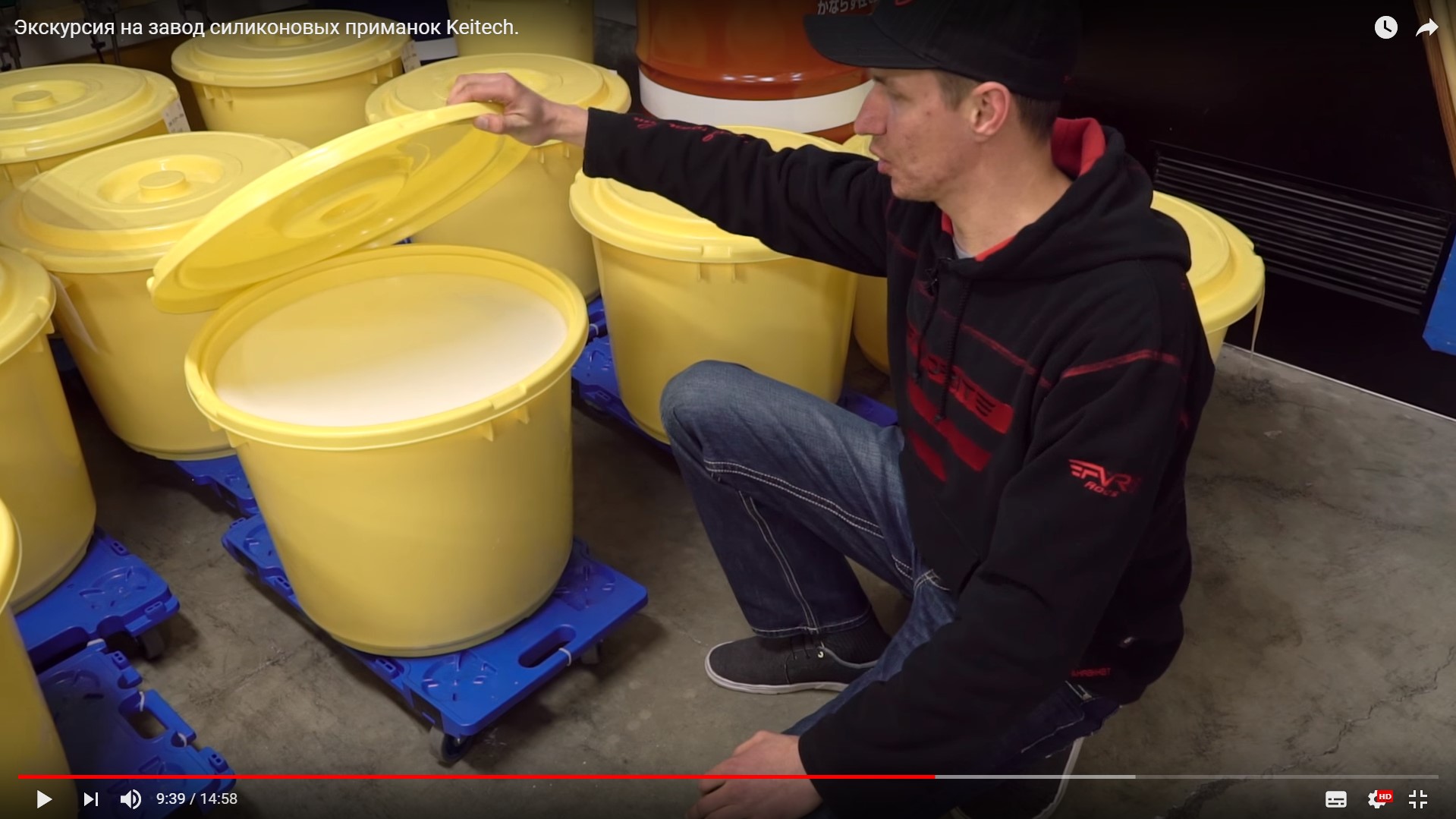

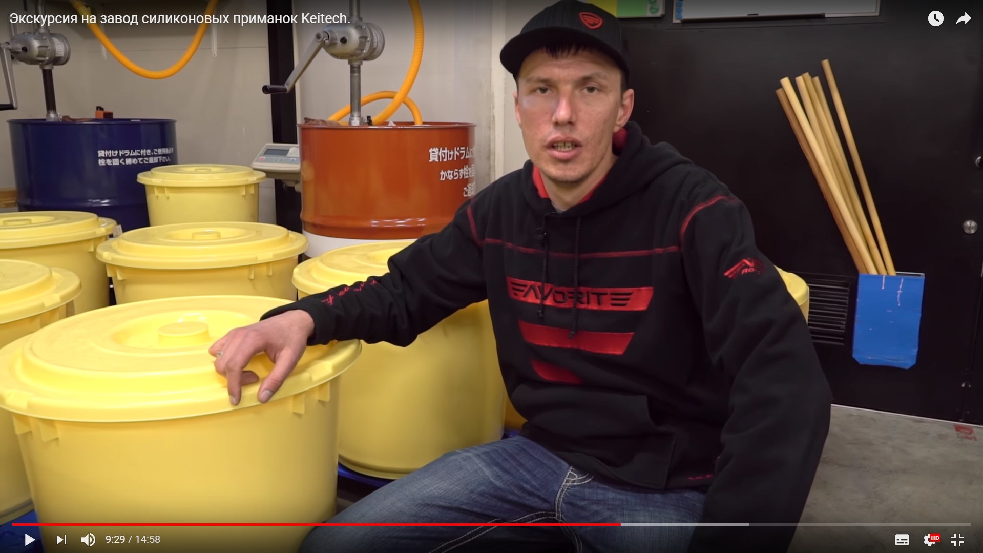

В одной из таких тем было сказано, что вероятнее всего современные приманки из полиуретана. Посмотрев видео с завода одного из лидеров в отрасти KEITECH пришел к выводу, это всё таки ПВХ пластизоль,хотя могу и ошибаться.
На фоне видно веса и 2 бочки. Знать бы что за бочки ибо в японском не силён :-): Вероятнее всего пластификатор и стабилизатор, а ПВХ засыпается в желтые чаны где-то в сторонке.

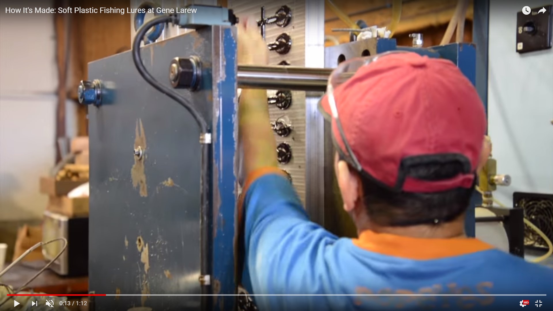

Станок похож на тот что используют для силикона. Со слов ведущего в нём есть секретные доработки японцев.

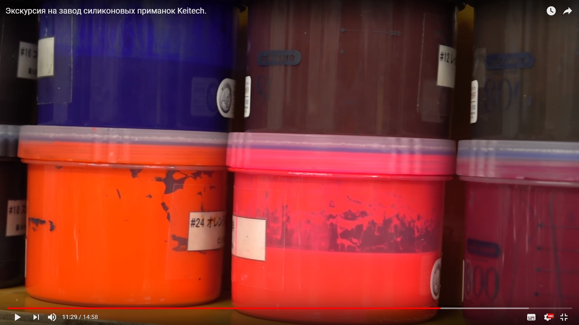

Красители ,как я понимаю, используют замешанные на пластификаторе.

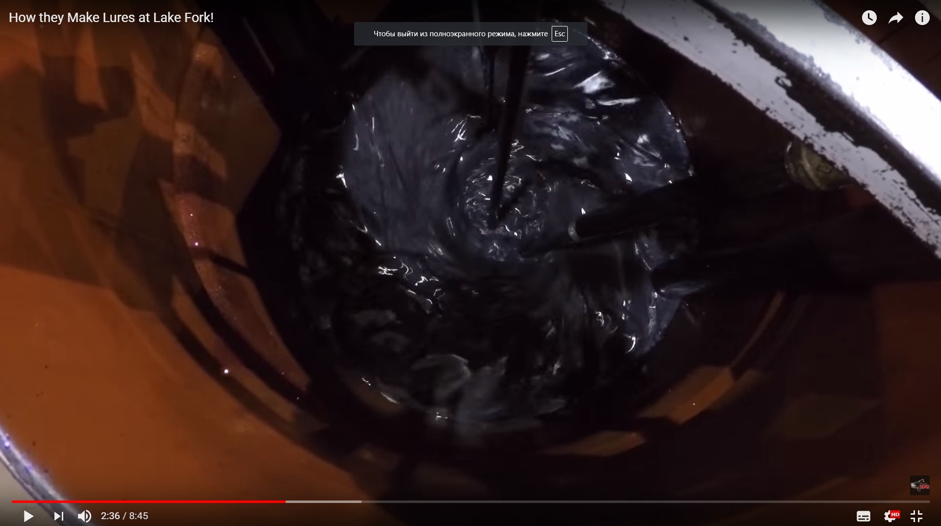

Есть еще такие видео касательно станков.Как я понимаю это что-то отдельное от ТПА и машин для литья А+Б силикона.
