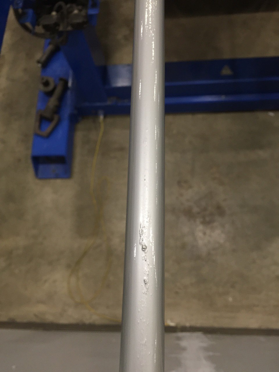

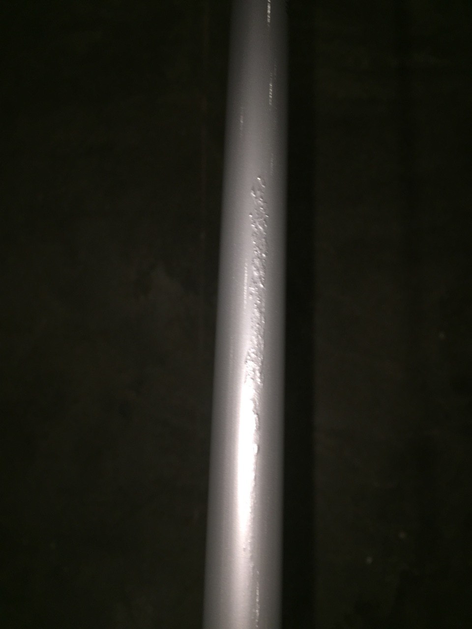

Добрый день!
При нанесении барьерного слоя на трубу пекс столкнулся с такой проблемой, наплывы на барьерном слое. Наплыв идет не по всей окружности трубы, а только в одном месте. Полоса наплывы тянется от 2-3х м. Фото вложении.
Температуры по зонам экструдера (материал Plexar+краситель)
1. 200 2.195 3.195 4. 190
Температуры по зонам экструдера (материал Soarnol)
1. 210 2. 210 3.210 4.205
Голова
1. 215 2.215
С чем могут связанны данные дефекты?
Заранее спасибо!

Судя по фото, похоже что попала влага в сырьё...

EVOH необходимо нагреть и высушить в течение 2 часов (90 градусов ) перед использованием. После вскрытия упаковки ее нужно закрыть и хранить во избежание попадания влаги.

Любое сырьё (в нашей стране с континентальным климатом ) необходимо сушить перед использованием.
Сушить и прогревать в зимний период особенно скрупулёзно и любыми способами, даже заколхозенными самодельными приспособами.
