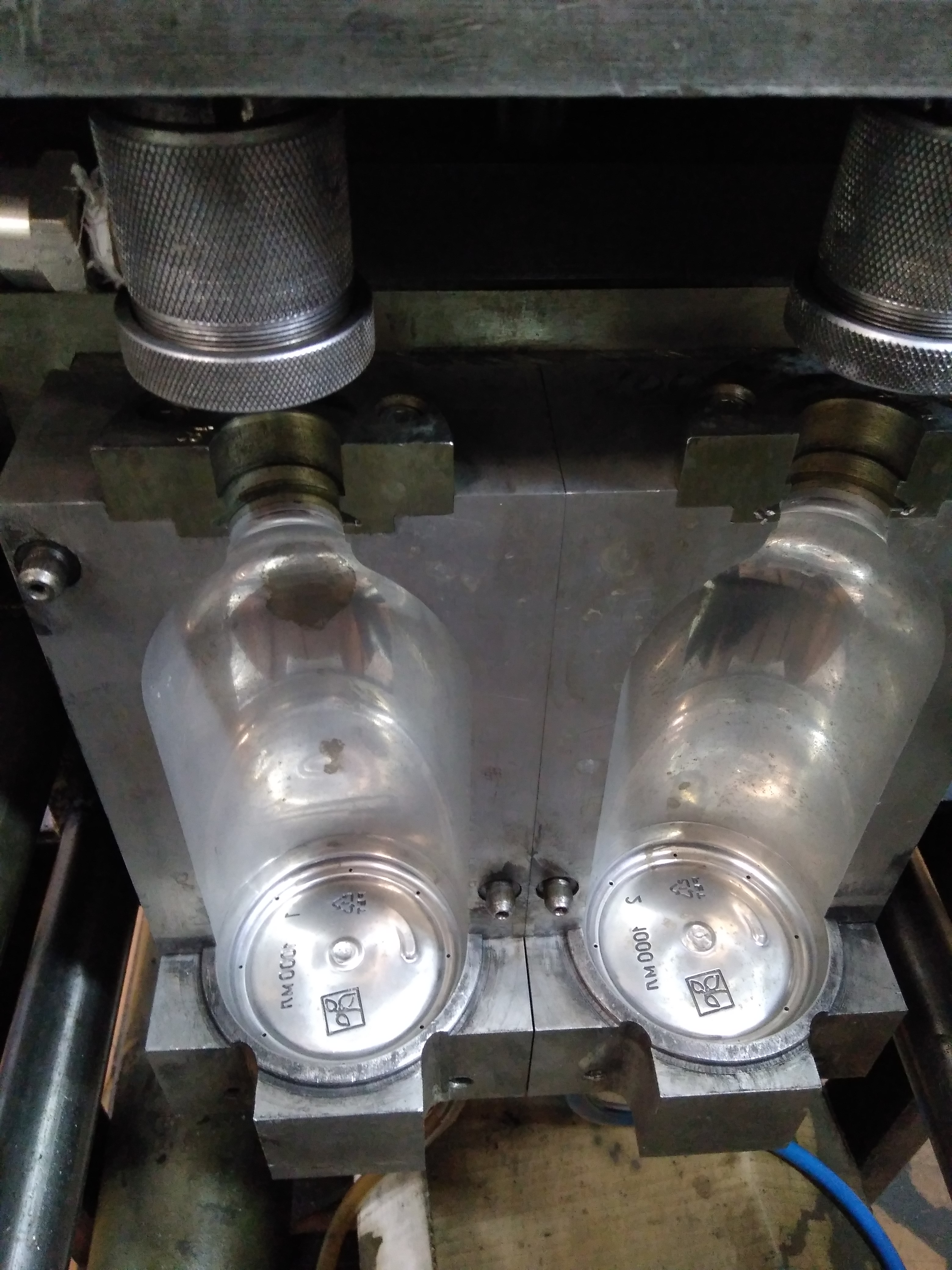

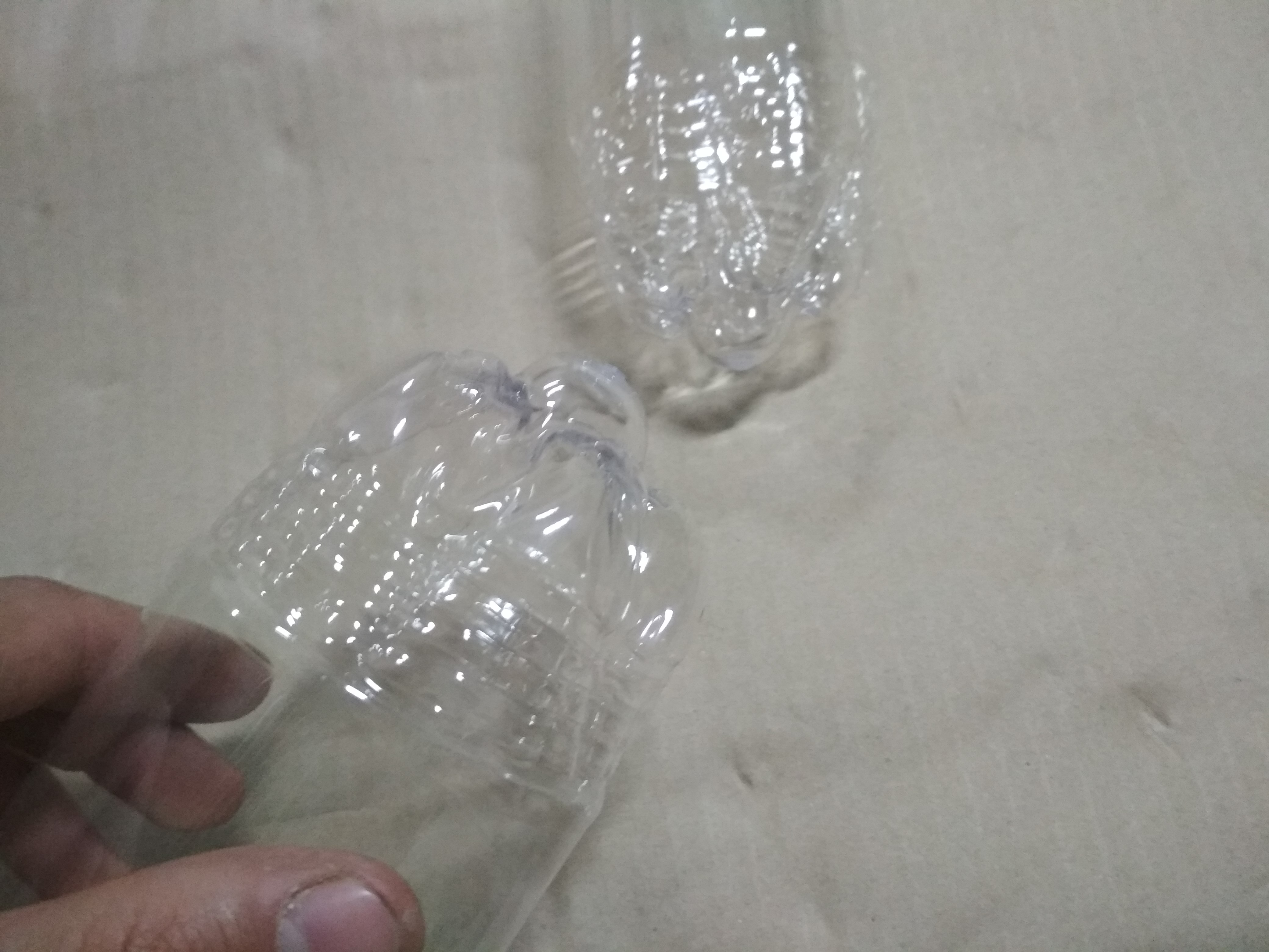

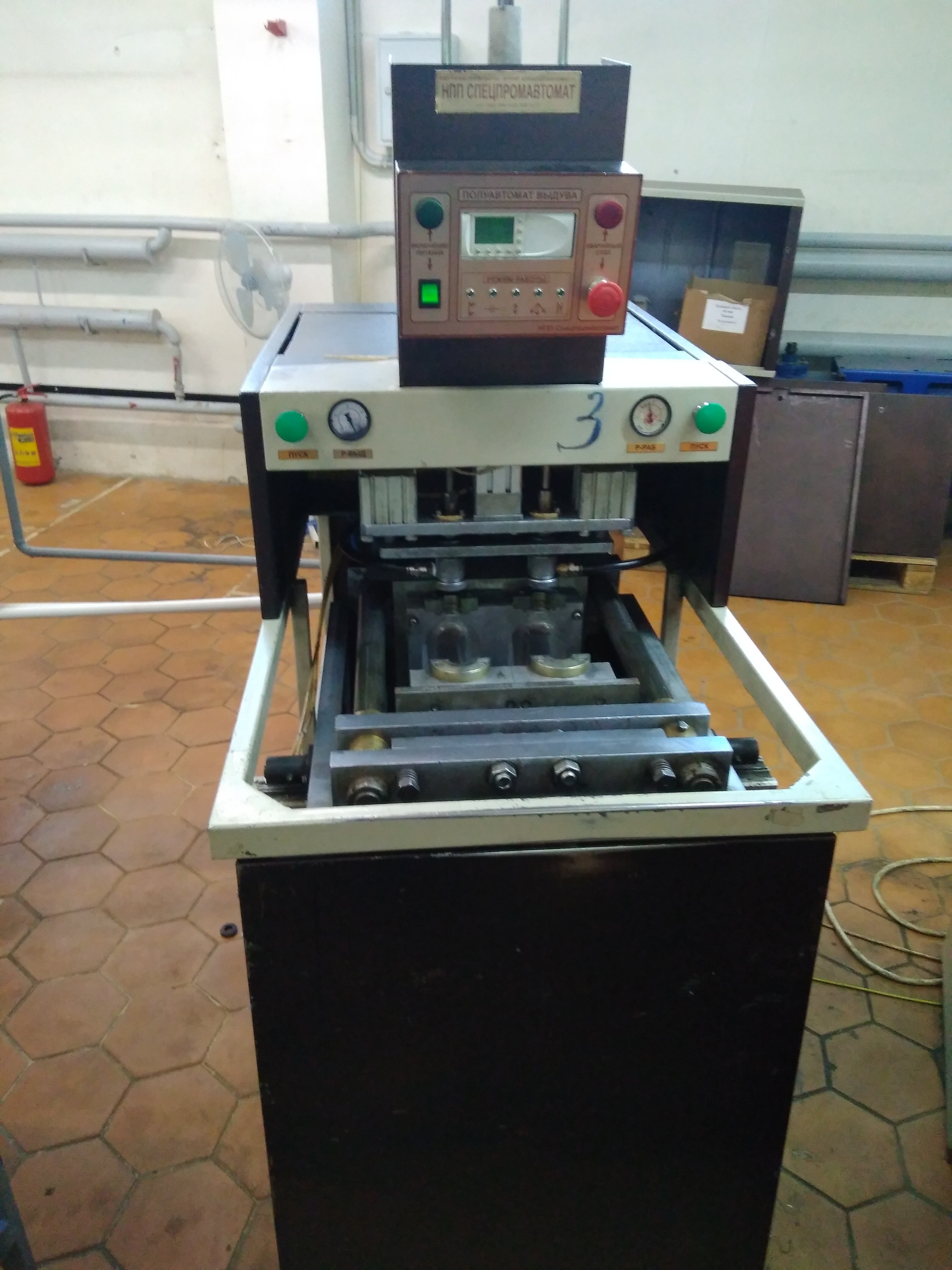

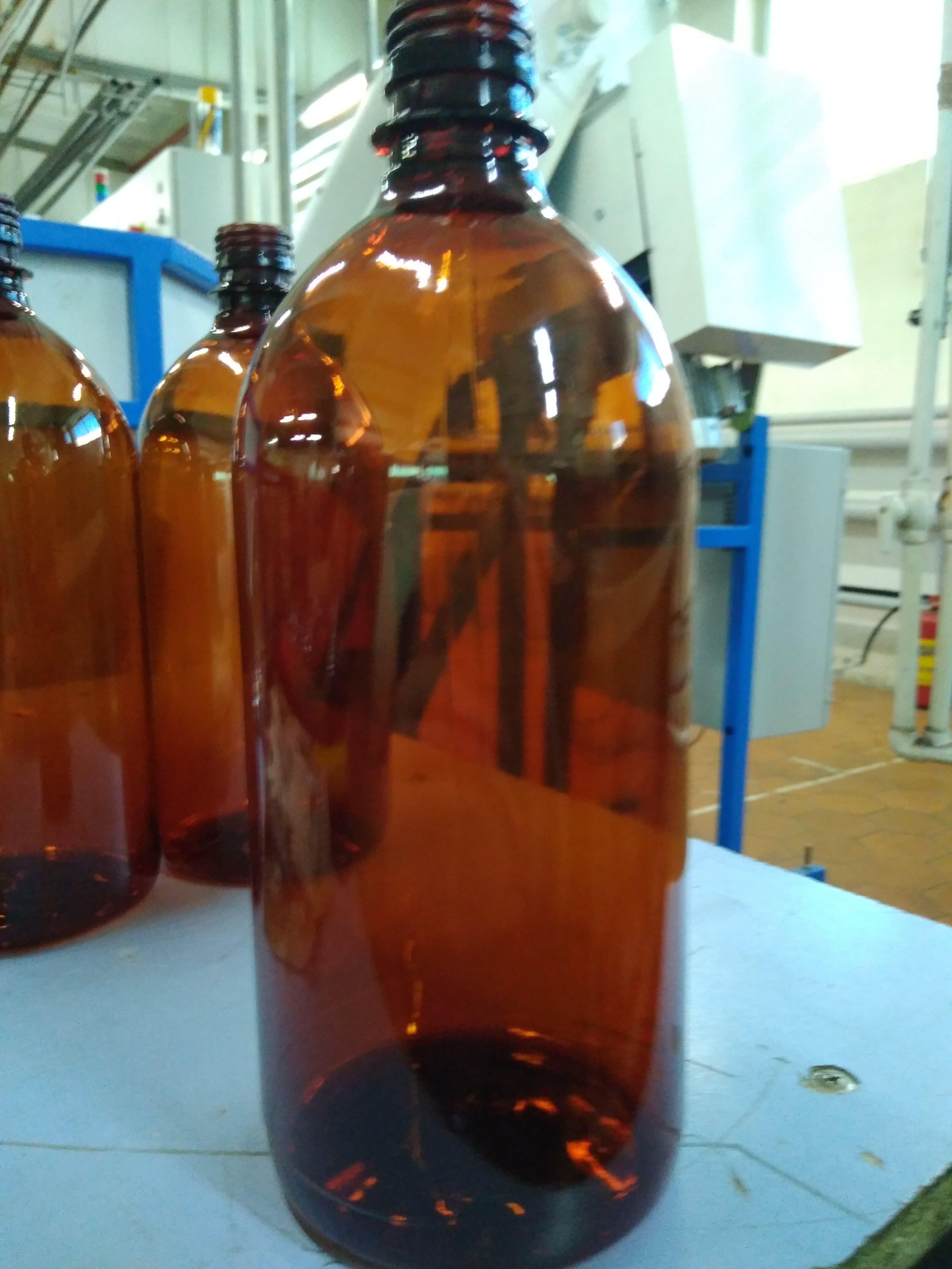

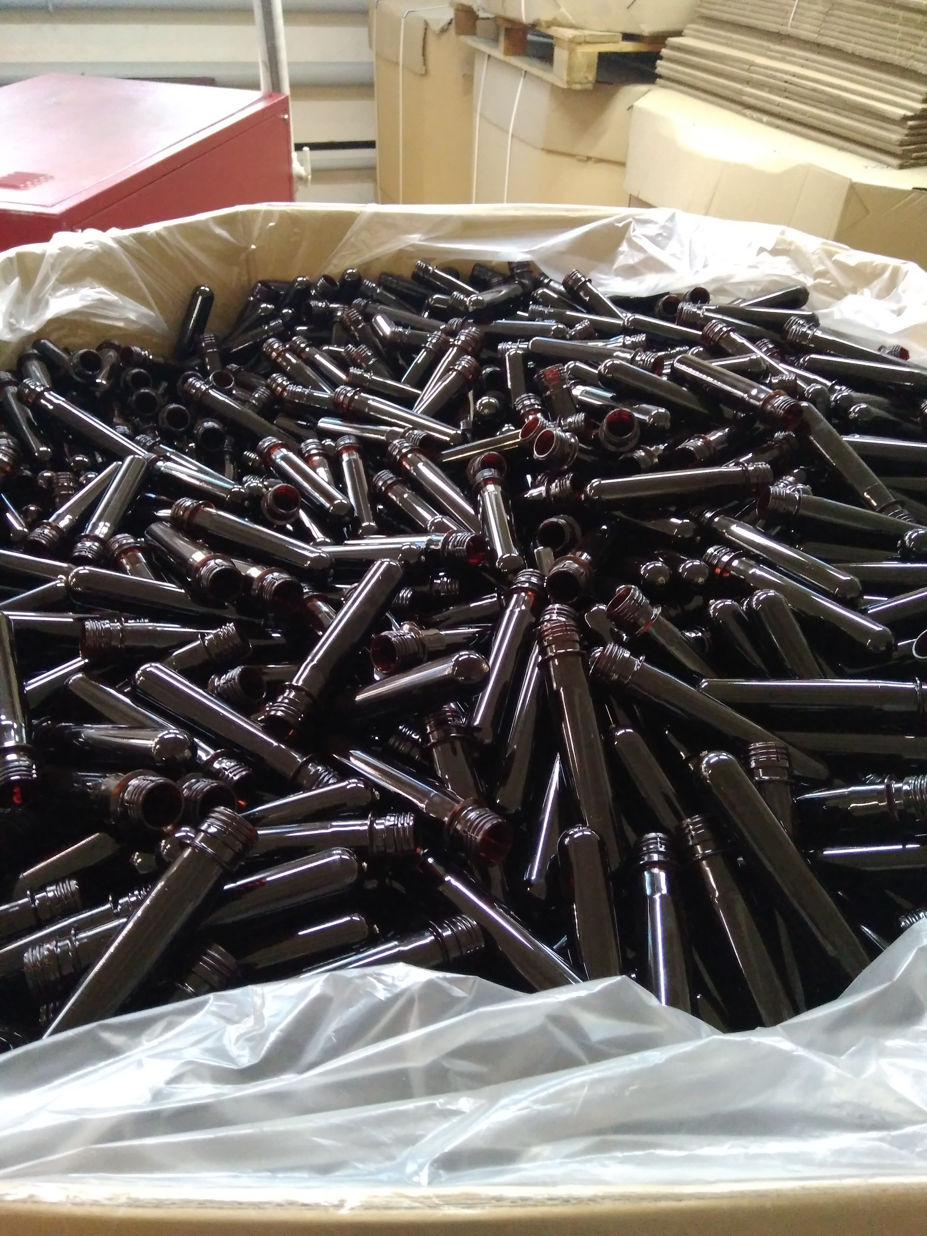

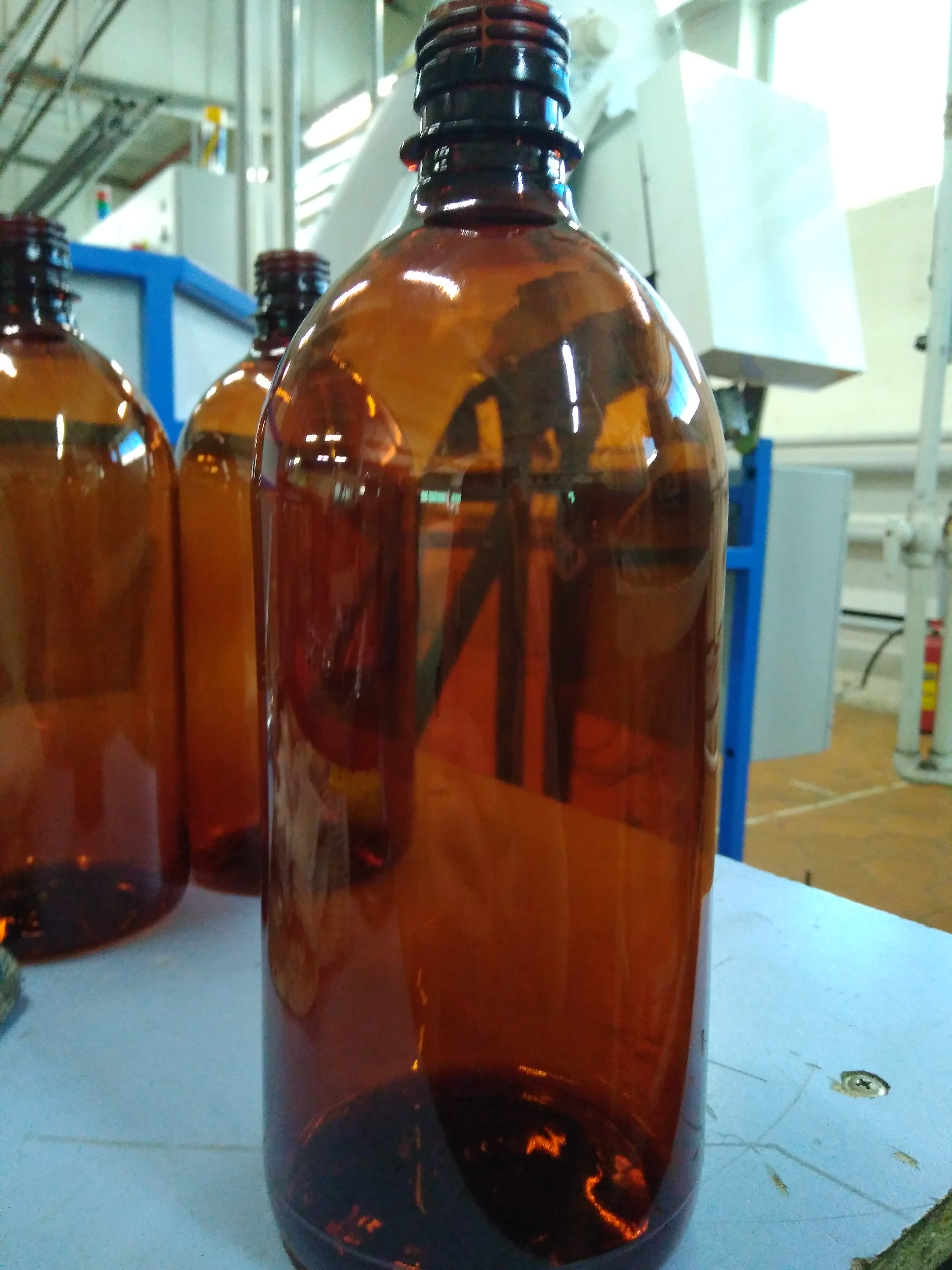

полуавтомат выдува модель ПВ 1-1000, преформа BPF 47гр., объем тары 1л., брак на получаемой бутылке - вмятые, впалые бока

корректировкой параметров

пробовали менять температуру, гоняли материал по всей бутылке, без изменений, меняли время выдува, меняли время штоков, бутылка как была квадратная так и осталась

mr_treugolnik писал(а): 15 мар 2018, 14:45 полуавтомат выдува модель ПВ 1-1000, преформа BPF 47гр., объем тары 1л., брак на получаемой бутылке - вмятые, впалые бока
если вопрос еще актуален, вариантов несколько:
Сменить грамматуру преформ (у вас явно завышенной вес под такой объем).
Доработать пресс-форму.
Корректировка режима нагрева/выдува.
Для выбора конкретного решения нужно смотреть ваш случай на месте.
И не забудьте проверить давление выдува.

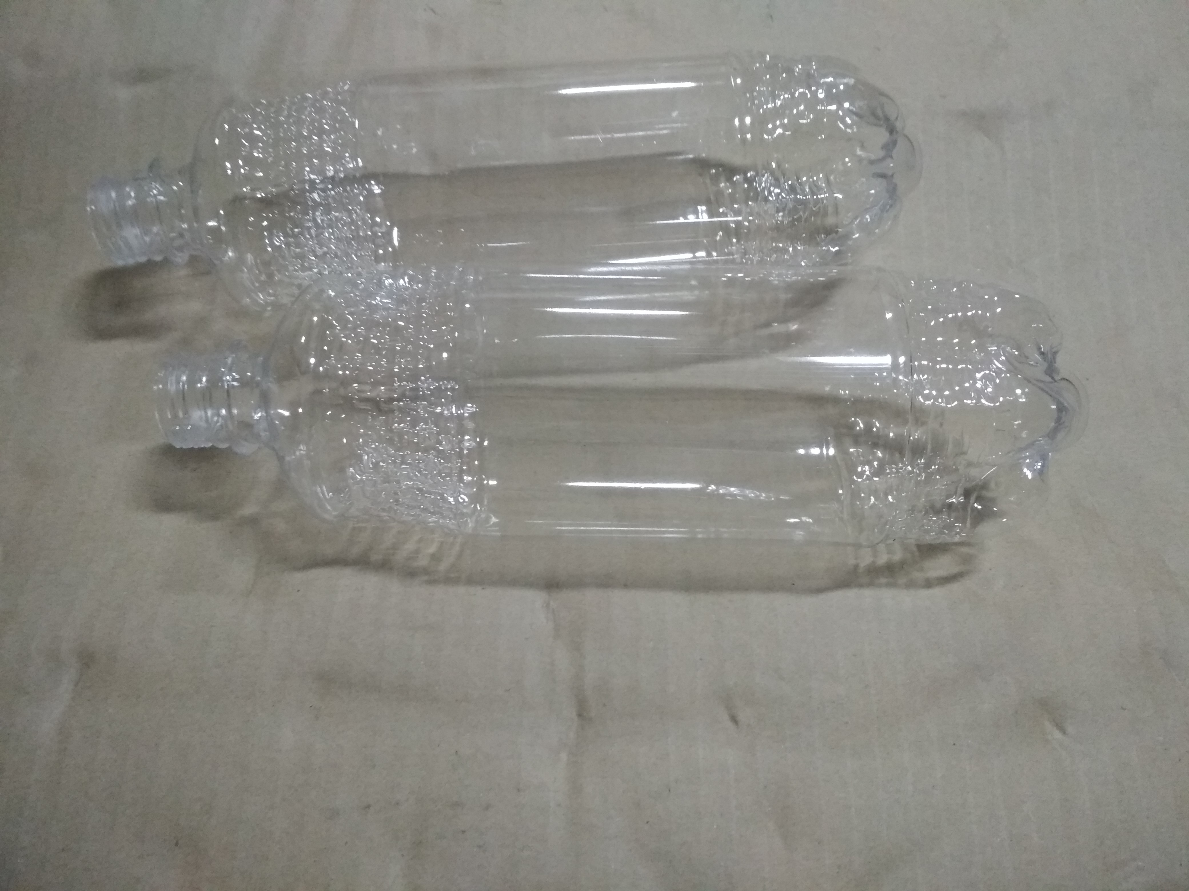

Выдув 1л тары, преформа 29,4гр, оборудование упф-10 производство Украина
При выдува идёт брак, но не масовый из 100 шт примерно 6 брака, бутылку не полностью раздевается, такое как только с предвыдувом

Добрый день, в вашем случае наиболее вероятно нестабильное срабатывание клапана окончательного выдува (состояние клапана, управляющего контроллера (или реле времени)). Но могут быть и другие причины - качество преформ к примеру. Статистику брака нужно смотреть.

Можно как то исправить ошибку с клапаном? Дело в том что такое бывает с Выдувом 10 л, а 5,7,0,5 л норм дуется
