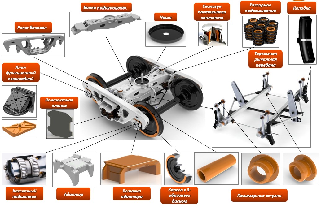

У нас клиент подобное (но не совсем такое) колесо приносил - это изделие входит в ремкомплект седла опорного для ЖД-грузовых вагонов. У него оно изготовлено было из углеродонаполненного полиамида. Твердость по Шору 73-76. Российский ПА углеродонаполненный имеет марку ПА66-1-Л-У40 (40% углерода). Но марка дефицитная, аналогов не нашли. При горении - запах полиамида, горит с потрескиванием, как бенгальский огонь (без искр).

НатальяВ писал(а): 29 мар 2018, 13:08 У нас клиент подобное (но не совсем такое) колесо приносил - это изделие входит в ремкомплект седла опорного для ЖД-грузовых вагонов. У него оно изготовлено было из углеродонаполненного полиамида. Твердость по Шору 73-76. Российский ПА углеродонаполненный имеет марку ПА66-1-Л-У40 (40% углерода). Но марка дефицитная, аналогов не нашли. При горении - запах полиамида, горит с потрескиванием, как бенгальский огонь (без искр).
опорники для подпятников вагонных тележек типа Barber, делают из наполненного СВМПЭ, только импортное изделие. Чашу подпятника из 30ХГСА и аналогов.
полимеры в подобных тележках.
