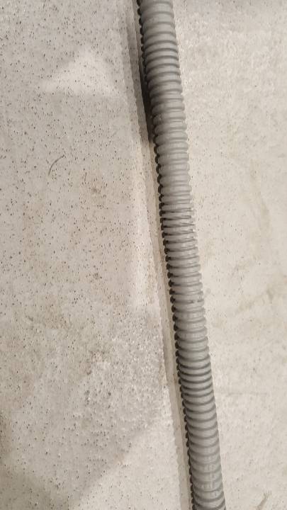

Добрый день. Столкнулись с проблемой. Труба из гофратора выходит не равномерно. Пробывали разные варианты. Выставляли разные зазоры между матрицами.Пробывали разные температуры. Но при любой скоросте производства труба через расстояние, которая равна длинне матриц становится тонкая, потом опять нормальная. На фото труба растянутая сразу за гофратором. материал sabic.

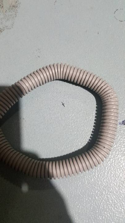

итог трубы когда она холодная

Труба такая всегда была, или раньше была нормальной?

была нормальной. производили без проблем на разных материалах.

Есть ли при работе гофратора «лишние» звуки: щелчки, треск и т.д, или неравномерное движение?

Нет. Гофратор работает ровно. Матрицы не стучат. Нагрузка стабильна. Если посмотреть на массу входящаю в гофратор, то видна небольшая пульсация. То она тольще то тоньше. При отьеханом гофраторе масса выходит ровно.
П.С. чем тоньче труба тем печальнее результат.

Если Вы говорите, что сам расплав пульсирует, в таком случае напишите:
1) на каком материале работаете (первичка или вторичка)
2) температурные режимы
3) какая сетка расплава стоит

Материал sabic 71ek71ps первичка. Сеток нету. Температуры ставили разные. Бывало по 205 градусов на всех зонах.... Бывало по 225 на всех зонах. Ниже нет т.к. не формуется гофра при температурах ниже.

:sh_ok: А перфорированная шайба хоть есть?

Сетка на фильтре расплава, или хотя-бы перфорированная шайба - залог равномерной гомогенизации расплава. Это нужно знать как дважды два

Также может быть проблема с износом очередного "гениального" китайского шнека и появлением нестабильной зоны плавления.

скорее всего = проблема в экструдере.
начинайте мониторить с привода - и до формующего инструмента.
пульсация где то себя "выдаст"

Сравните вес гофры в этих участках. Отрезки одинаковой длины. Есть разница в массе?
Если разница в весе нет или мала:
-Определите в каких "гребёнках" коругатора происходит искажение геометрии.
Если это одна и та же пара "гребёнок" Тогда проверяйте их охлаждение
-Ещё. Возможно "дергает" привод. Проверьте натяжение ремней.
Если с железом коругатора всё в норме. А вес отрезков заметно разный:
-Тогда да. экструдер.
- Проверьте сначала охлаждение цилиндра под бункером загрузки. И работу термопар первых двух зон машины.

Добрый день. Была точно такая же проблема. Производили ПВХ гофру. Расплав из экструдера выходил равномерно без пульсаций, а в гофраторе появлялась неравномерная стенка....
Первое что нужно проверить:
Зазор форм, около 2-3мм, для трубы диаметром 16-20мм. (в моем случае именно уменьшение зазора решило проблему, были рывки еле заметные глазу)
Горизонт гофратора, стол должен быть выставлен идеально. (возможно он счесывает или цепляет "носик", если Вы понимаете о чем я)
Пробуйте производить на скорости 29м/мин (если правильный зазор, рывков на формах нет)
Если формовка выдувом, проверьте запирающий калибр на спице.
Возможные причины:
Выработка на столе, где вращаются формы.
Выработка на тянущей-толкающей шестерне
