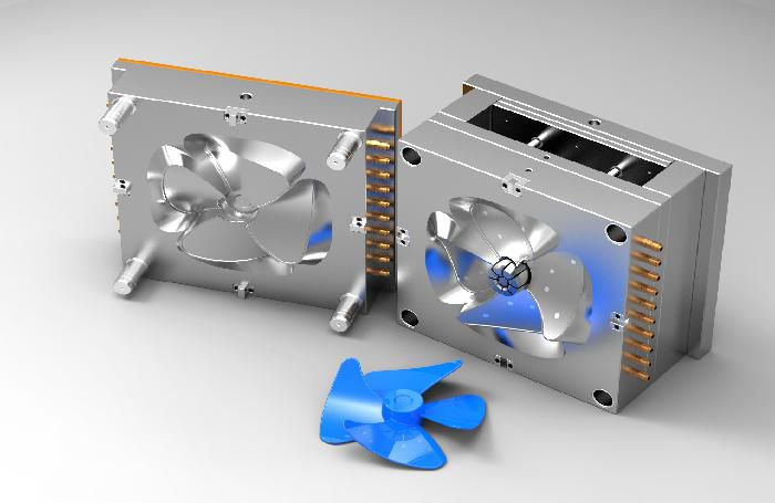

Если не уверены в экономике, то прежде чем вкладываться в разработку модели и документации на Ваши детали стоит закинуть удочку производителям форм с тем, что есть на руках. Производителю форм не очень важна конкретная геометрия лопасти, ему важнее наличие "поднутрений". Если геометрия Вашей крыльчатки позволяет изготовить простую форму с одной линией разъема, то эта одна цена. Пример (случайный вентилятор из инета) такой формы, чтобы Вы поняли, на картинке. Неизвлекаемые поднутрения требуют более сложной конструкции формы с ползунами, однозначно это, в зависимости от размера формы и количества лопастей, плюс 100 и более тыс. рублей к стоимости.Kingsman писал(а): 06 мар 2018, 19:24 Мы только заходим на рынок насосов для агрессивных сред, до этого на воду и нефтянку насосы делали ,там стальные колеса. А тут PTFE, он же фторопласт. В принципе сумма названная вами нормальная, мы сейчас дороже у китайцев эти крыльчатки берем. По поводу размеров колеса: где-то 30 см в диаметре, как я уже писал чертежей нет ,есть готовая деталь по которой нужно сделать пресс форму. Завтра на работе сфоткать могу и выложить
Так вот, засылаете нескольким молдмейкерам фото Вашей крыльчатки, габаритные размеры, указываете материал (фторопласт - это важно в плане корр. стойкости и литниковых каналов, фторопласт не очень хорошо льется) и срок службы формы (с вашими количествами подойдет и самый минимум - 100 000 смыканий). При потребности в сотни штук в год есть соблазн сделать формообразующие детали из алюминия, например. Так будет дешевле и быстрее, алюминиевая форма при бережном уходе минимум 5000 смыканий отходит. Но тут надо хорошо подумать, так как ключевое слово здесь - БЕРЕЖНОМ и в дальнейшем с этим могут быть проблемы. Обещаете предоставить 3D модель и чертежи в случае заключения договора (или они вам делают их сами "под ключ" если есть оборудование и опыт в работе с такими деталями).
В среднем через недельку получаете ПРИМЕРНЫЕ цены на форму. По срокам изготовления лучше ориентироваться на не менее, чем на 2-3 месяца, если производство в России. Далее стараетесь прикинуть стоимость литья партии (нормальный молдмейкер с этим Вам поможет). Фторопласт не легко лить, с ним не все литейки хотят иметь дело (сложность наладки, ядовитые газы при переработке, если его перегреть). При этом он дорогой. Сильно дорогой. На партию в 100 штук расходы по материалу можете сразу смело закладывать как на 200 штук, пока вам там процесс на литьевой машине настроят - это называется наладочный (пусковой) брак.
И вот если примерная цена за штуку устроит - вот тогда Вам уже будет смысл искать 3D сканер, делать модель и далее
P.S. И фторопласты тоже разные бывают. Одних отечественных марок несколько штук, надо будет все равно определяться из чего лить.
