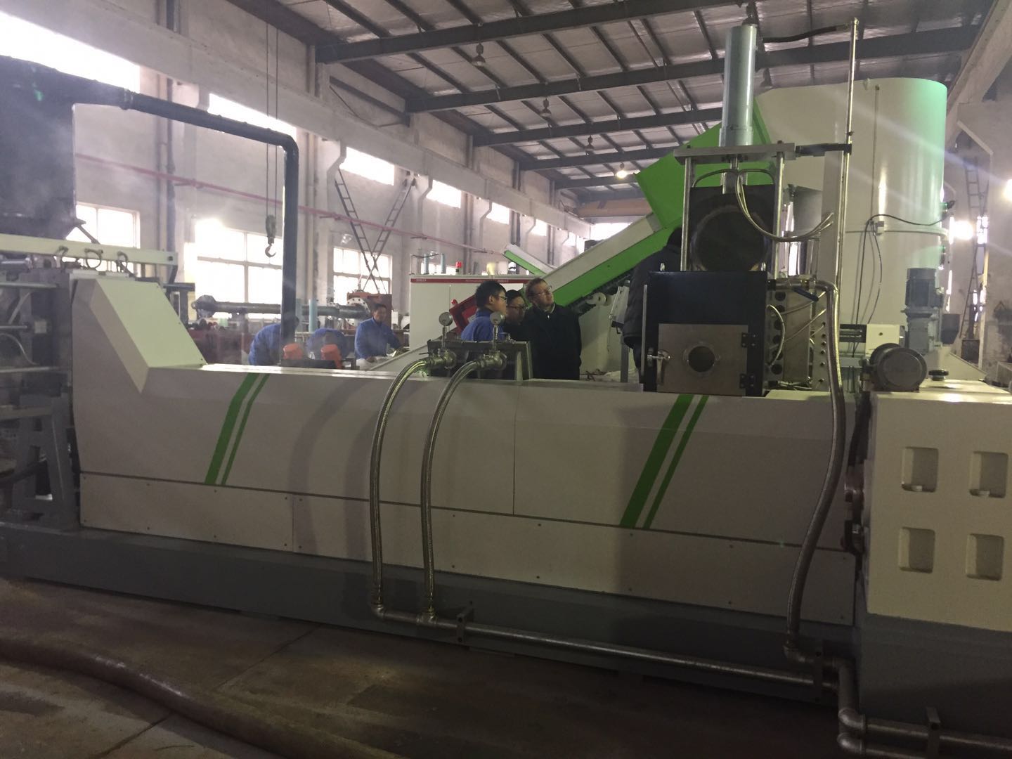

Доброго времени суток уважаемые форумчане.
Как понятно из заголовка темы проблема в запахе серы во вторичке ПП. У коллег есть большой объем вторичного ПП который при переработке мягко говоря смердит "адом". Задача - избавиться от запаха, для того чтобы была возможность нормально перерабатывать материал.
Уточняющий момент. Исходное сырье перед дроблением проходит очистку, запах появляется только в процессе температурного воздействия(прогон чз экструдер). Полученые детали серой не пахнут.

Сера въедается в поверхностный слой материала. Хорошая мойка изначально спланированная для такой работы и грануляция на каскаднике с вакуумной дегазацией на каждом экструдере и на переливе между ними решает проблему.

Сильно стабилизированные марки ПП при переработке тоже пахнут серой, местная вытяжка - наше все.

конечно нужно, ведь материал перерабатывают люди. А людям зачем страдать? Вытяжку ставили не помогает

Предварительно максимально убрав поэтапно остатки серы из перерабатываемого материала. Подход нужен комплексный.

Вакуумная дегазация на переливе между каскадами гранулятора.

Фильтры нужно ставить такие на оба экструдера гранулятора для исключения " парения " амбре в помещение цеха.
