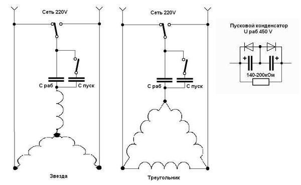

Доброго времени суток,очень сильно интересует вопрос о возможность сделать из дробилки с двигателем 380в в дробилку с двигателем в 220 в,возможно это осуществить или нет? Если нет ,то что мешает или если да,то к кому обратиться в приделах Московской области. Всем за ранее спасибо. :ne_vi_del:

4.5 квт ,дробилка hss230(xfs250),только вот вопрос какой движок закупать во сколько раз мощнее ?

Добрый день.
Необходимо поставить фазосдвигающие конденсаторы.
Для пускового конденсатора понадобится побольше емкость.
Схем подключения
Емкость рабочего конденсатора 220 мкф
Емкость пускового конденсатора 550 мкф
схема
схема
