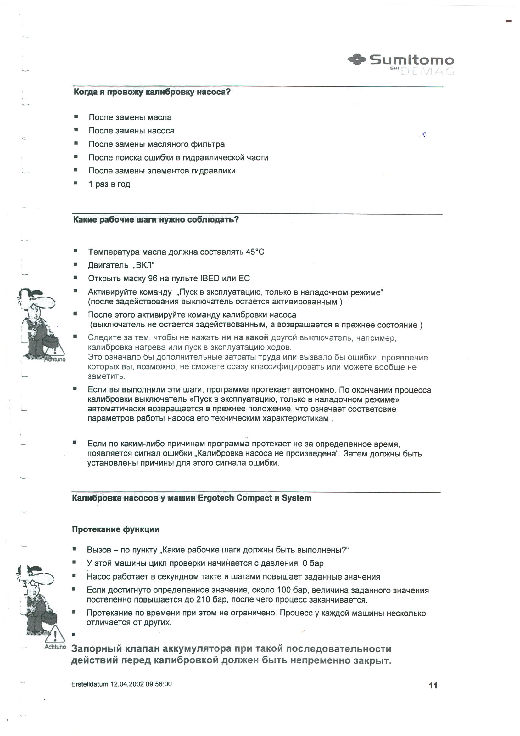

Доброго времени суток. Demag.После ремонта насос прослужил месяц(слизало шлицы вала). Вопрос-нужно ли после ремонта проводить калибровку и связана ли вторая поломка с не правильными установками давления и расхода масла?

Шлицевую муфту меняли?

Спасибо за ответ.Да шлицевую.Проблему решили,всё норм но тут же возникла другая.Не набора дозы в автомате.Перерыл всё меню-ничего.Уверен что проблема в настройках но найти не могу.Никаких аварий не показывает.

Serghei писал(а): 03 мар 2018, 18:35 Спасибо за ответ.Да шлицевую.Проблему решили,всё норм но тут же возникла другая.Не набора дозы в автомате.Перерыл всё меню-ничего.Уверен что проблема в настройках но найти не могу.Никаких аварий не показывает.
Там же в 96ой маске где насос калибруете скорее всего стоит включенным "сухой ход"

В том то и дело что нет. Цикл прерывается и ни какой ошибки.Таймер охлаждения не включается.
