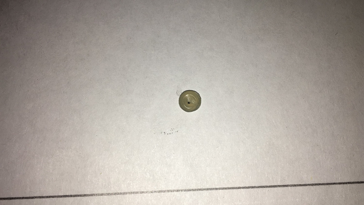

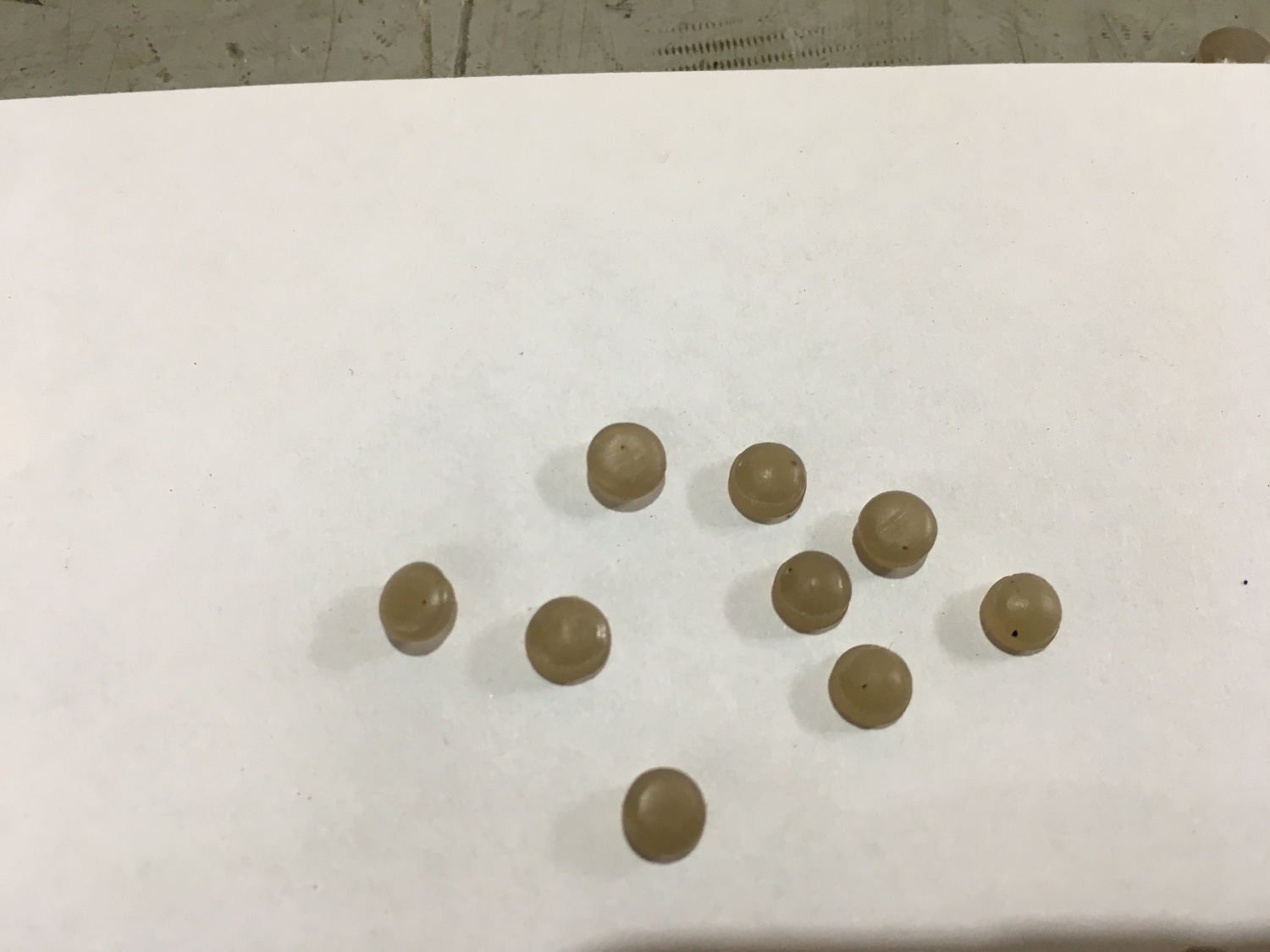

Уважаемые коллеги помогите
Идет грязь в грануле
Гранулятор с водокольцевой резкой

Гранула из плёнки стретч, я так понимаю?
Мойка материала как таковая в производственной линии присутствует у Вас и сортировка материала ?
Какие фильтрующие сетки используете, их размер?

мойка обязательно
сортировка ручная
сетки п52 и п64

грязь и в пвд и встретч

Чаще меняйте фильтрующие сетки и воду в мойке.Мойка никакая. Грязь продавливает через сетку.Ставьте пакет сеток.

Или более мелкую сетку.
