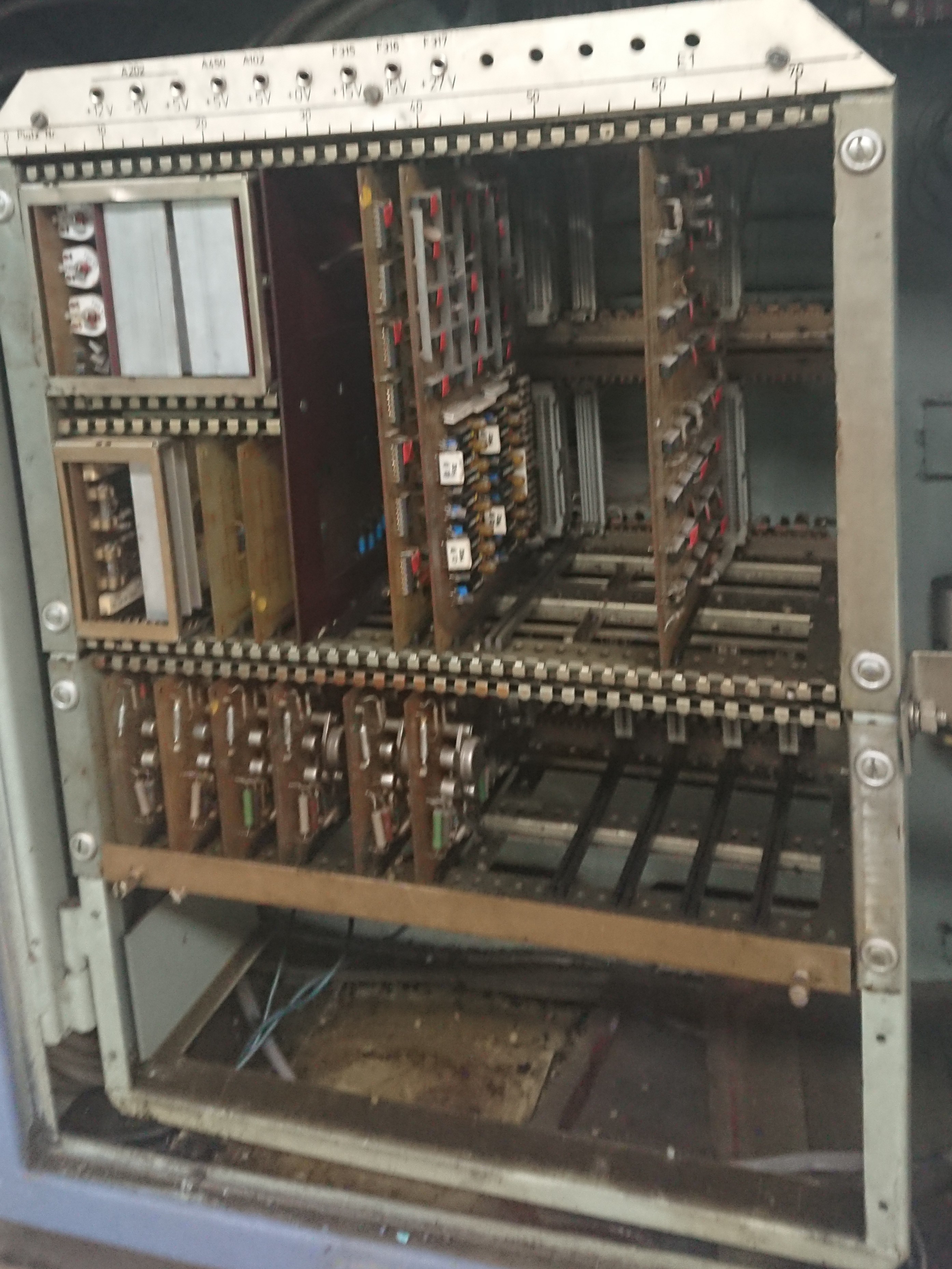

Название плат выложи. Год выпуска станка. Фото гидроблока и корзины с платами.

#6 Сообщение MONITORING 8 » 19 фев 2018, 12:15
KuASY 170/55 1986год выпуска.Логический блок--самая нижняя часть вообще пустая , но она и вообще без разьемов.В средней части корзины(с левого угла 6 плат усилителей SAE 03-02.В верхней части корзины(справа на лево)платы SAE 06-051-L-00-01 далееSAE 15-51-01(со 110 оптронами),рядом слева SAE 20-51-L-00-01(с двумя ПЗУ типа наших 573 РФ2 хотя колодки 4 две из них пустые)И наконец в левом углу блок питания состоящий из двух половинок нижней и верхней. Нижняя половинка состоит из двух диодно-резисторных платок SAE 49-07 и блочка с двумя выходными транзисторами KU607 на морде блочка 2 предохранителя и 2 подстрочника,аббревиатура не совсем понятна RFT 52660?Верхняя половина блока питания выполнена в виде цельной кубической рамки с платой KSALH 01-01 ниже цифры 70155 на морде этой кубической рамки два радиатора и три подстрочника 100 ом.(Фото к сожалению пока выслать не могу по техническим причинам(Живём в каменном веке)

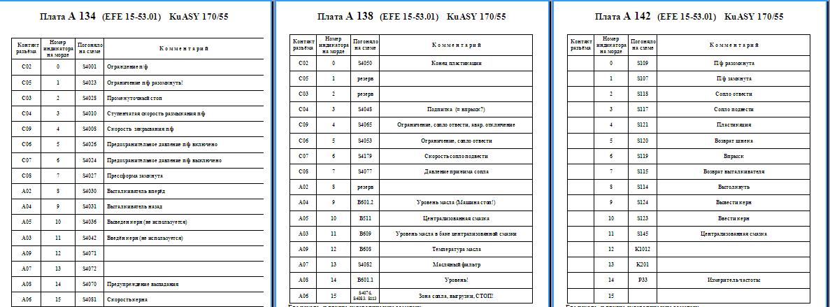

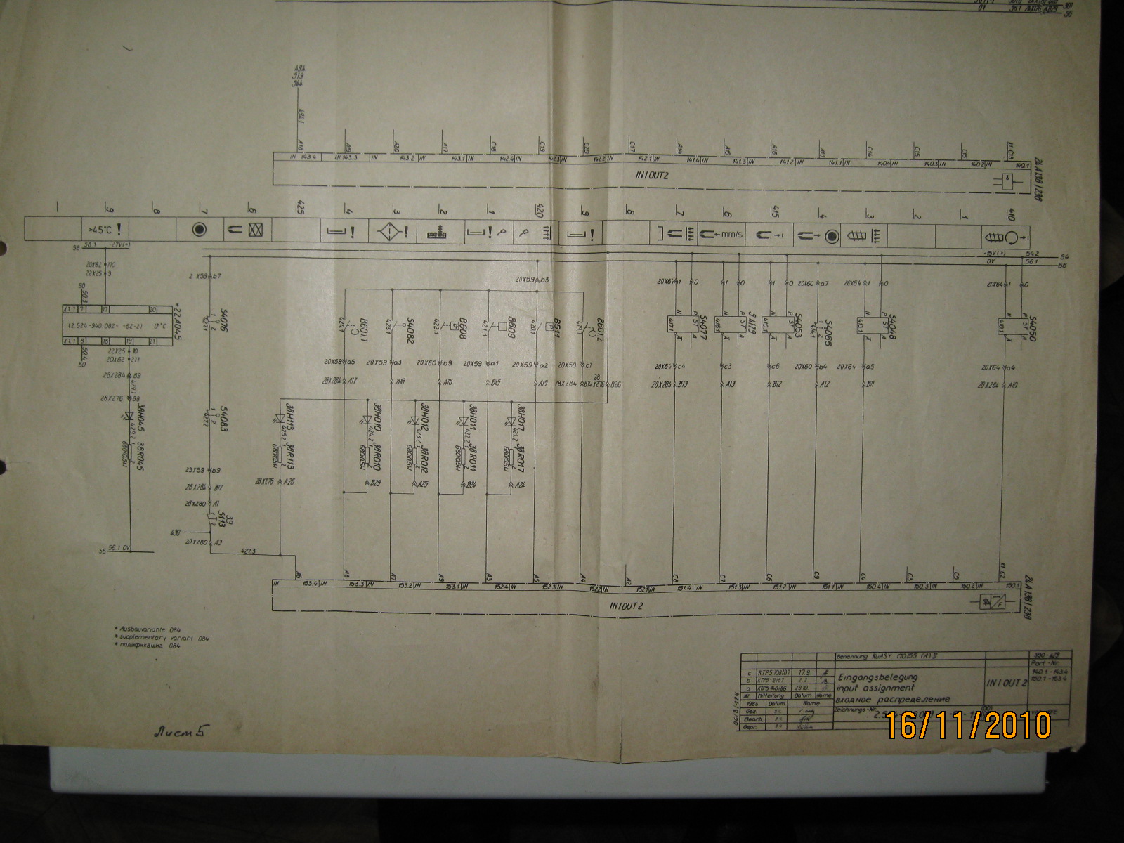

#16 Сообщение dedaborja » 06 сен 2020, 15:10
MONITORING 8
Сообщения: 81
Зарегистрирован: 18 фев 2018, 19:09
Страна, Регион, Область: Россия,Новосибирская область
Благодарил (а): 6 раз
Re: KuASY 105/32 помощь новичку
#17 Сообщение MONITORING 8 » 07 сен 2020, 06:37
Dedaborja оперативность Ваших ответов просто потрясает! Через несколько минут поста уже таблица. Впечатление что Вы круглосуточно мониторити ситуацию с мгновенными ответами(помним Вас по 5000-ку нам помогали). Вариант конечно немного не тот но что есть попробуем хоть что то сопоставить. Возможно у нас какой то сильно упрощённый станок (вместо 3-х плат входов только одна, да и плата другая 15-53 вместо 15-51). Наверное этих модификаций станков море и ни так просто найти одинаковые. В любом случае спасибо Вам.

#18 Сообщение dedaborja » 07 сен 2020, 08:58
MONITORING 8 писал(а): 07 сен 2020, 06:37 Dedaborja оперативность Ваших ответов просто потрясает!

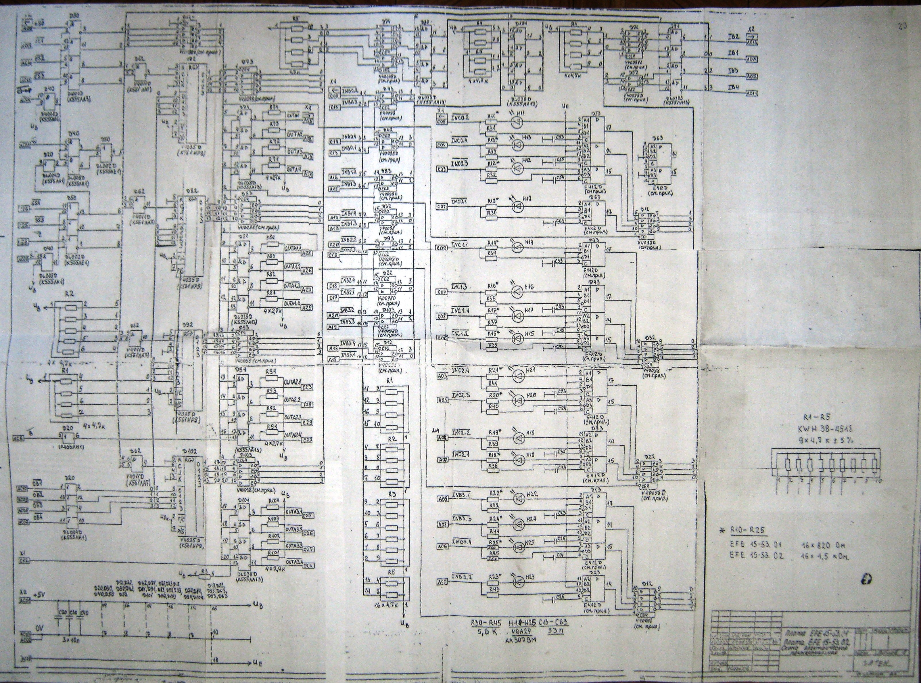

Поспешил, людей рассмешил. Ошибся. Простите дедушку. Плата EFE. В своё время croc присылал сканы её схемы, что-то осталось, но надобность отпала - машины пошли в утиль, чтобы освободить место для модерна.
Мне кажется, действительно проще решиться на модернизацию - предложений море.
Ещё раз простите.

У меня EFE 15-53 - именно на ней реализована индикация.
dedaborja
Сообщения: 930
Город: Воронеж
Откуда: Колыма
Благодарил (а): 31 раз
Поблагодарили: 123 раза
#21 Сообщение dedaborja » 07 сен 2020, 12:07
Но требуются ещё схемы сопряжения с входами-выходами и элементами автоматики. Вот, что-то в этом роде:
До сих пор нет фото морды лица вашего контроллера. Чем больше фото, тем легче врубиться в тему.

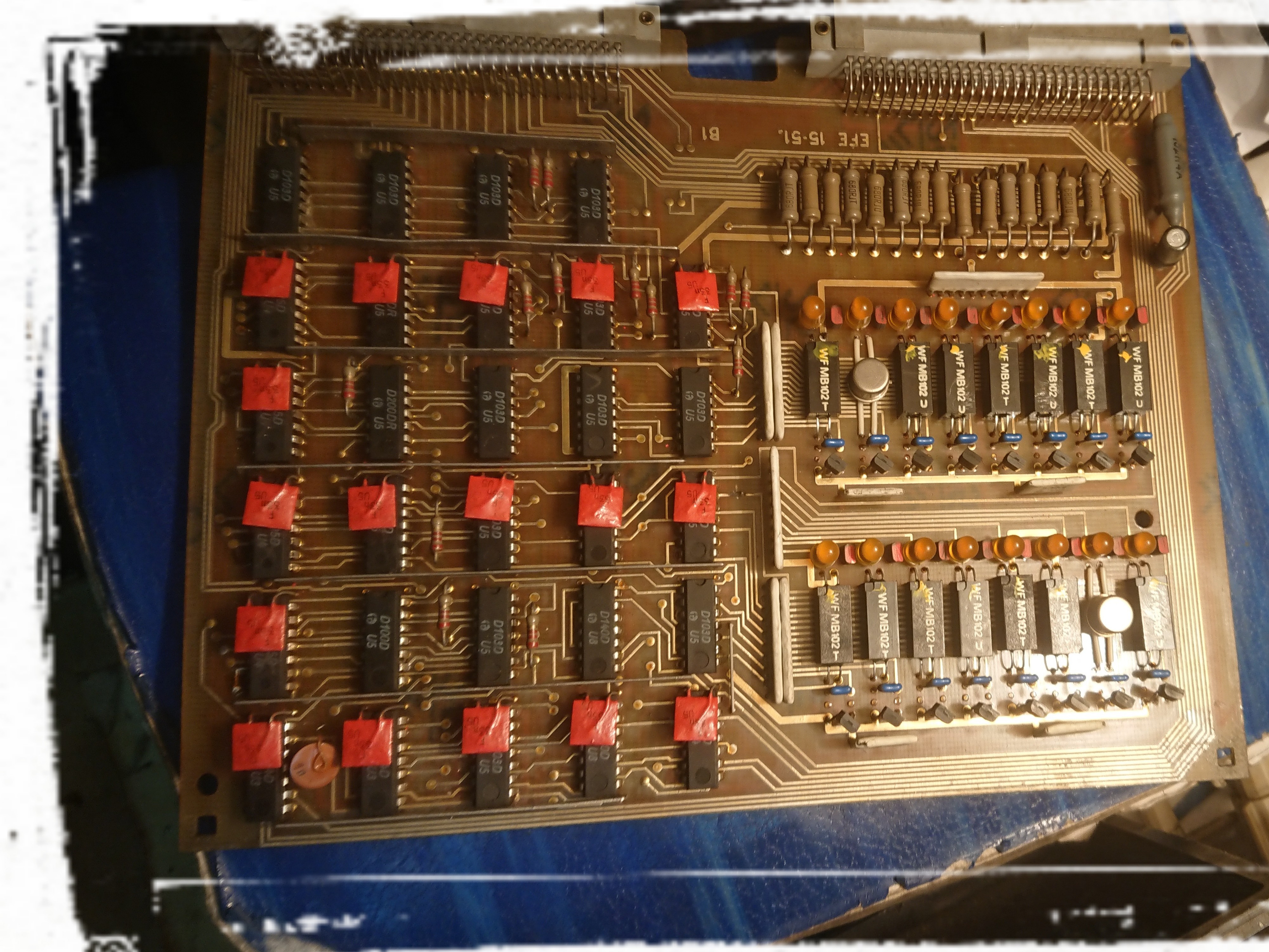

#23 Сообщение MONITORING 8 » 07 сен 2020, 18:12
Точное наименование платы EFE 15-51-01 есть на соседнем станке и такая плата SAE 15-51-02 но мы даже не знаем взаимозаменяемы ли они между собой если первая плата EFE 15-51 выполнена полностью на элементной базе ГДР и с индикаторными светодиодами то SAE 15-51 уже полностью на советской отечественной элемент ной базе и без светодиодов. А плату Вашей аббревиатуры EFE 15-53 мы нигде не встречали. Фото по техническим причинам пока выслать не можем(вложению почему то не нравится размер файла (слишком большой)). Наши извинения.

#25 Сообщение MONITORING 8 » 08 сен 2020, 08:45
MONITORING 8
Сообщения: 81
#26 Сообщение MONITORING 8 » 08 сен 2020, 08:53

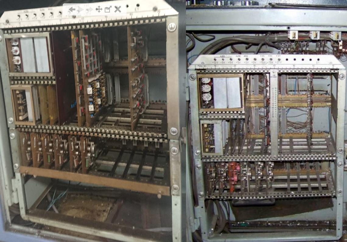

Ну, вот, другое дело. Можете, когда прижмет.
Я раскопал ещё один 105-й и предлагаю сравнить конфигурации. Обратите внимание, что на месте EFE15-51 стоит узнаваемая EFE15-53-01. Остальные платы у вас какие обозначения имеют?
Удачные модернизации проводили коллеги croc и Agent_serg.

#28 Сообщение MONITORING 8 » 08 сен 2020, 12:08

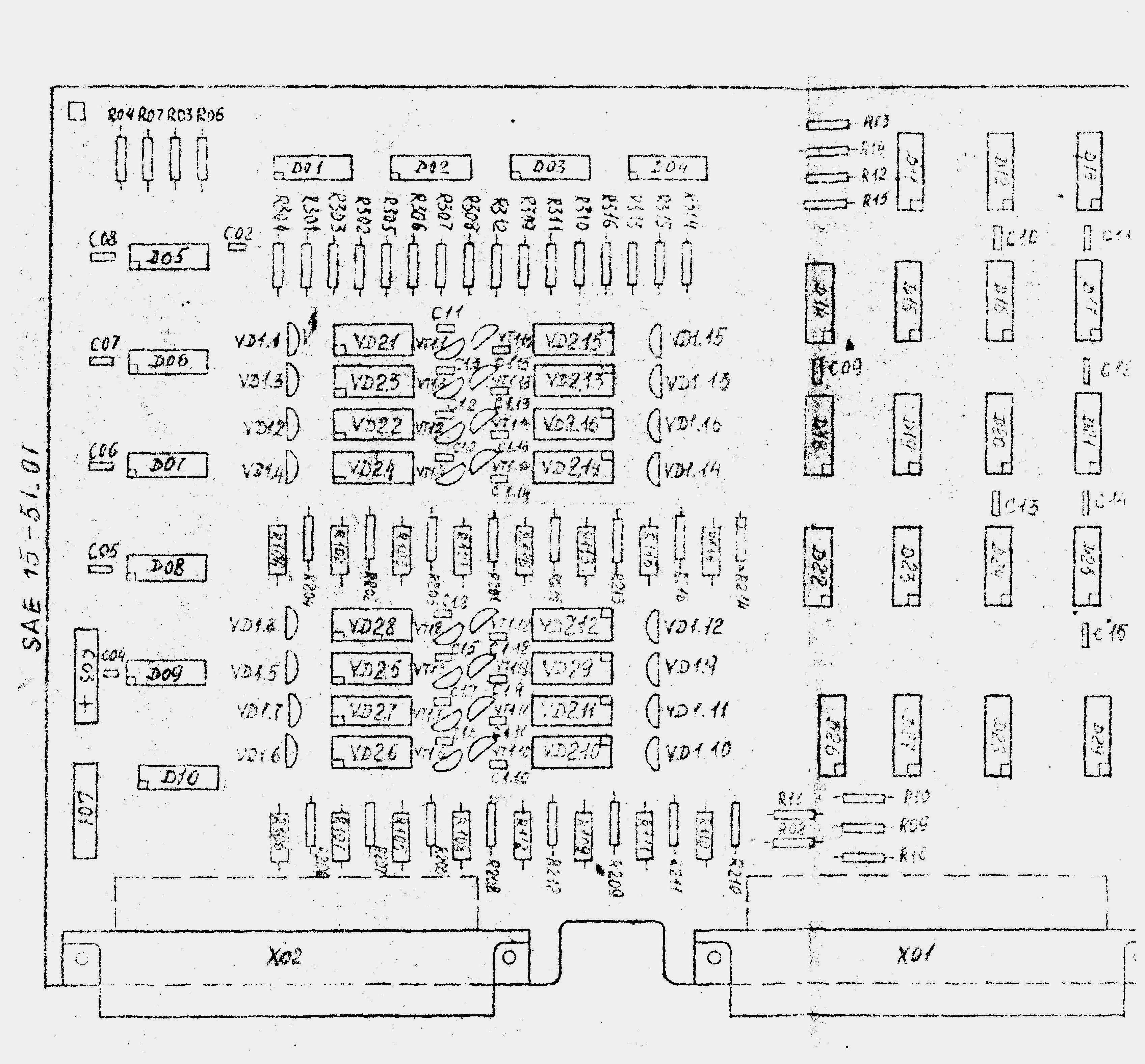

СПРАВО одиноко стоящая SAE 06-51 вроде как таймер далее СПРАВО на лево вторая наша знаменитая EFE 15-51и наконец за ней третья рядом SAE 20-51 контроллер на 2-х ПЗУ типа наших 573РФ2.Допускаю что все различия между Вашей EFE 15-53 и моей EFE 15-51 у одной(15-53) светодиоды выведены на торец а у другой(15-51) просто на монтажной стороне платы, но это предположения нужна схема EFE 15-51 и как Вы выразились схема сопряжения при цитирую :"недостатке исходной информации" модификаций море(приводил пример с SAE 15-51 с виду чисто советская плата с другим монтажом и без светодиодов) Про модернизацию см. (#19)
dedaborja
Сообщения: 930
Город: Воронеж
Откуда: Колыма

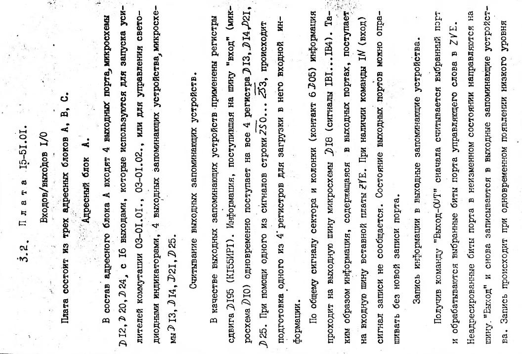

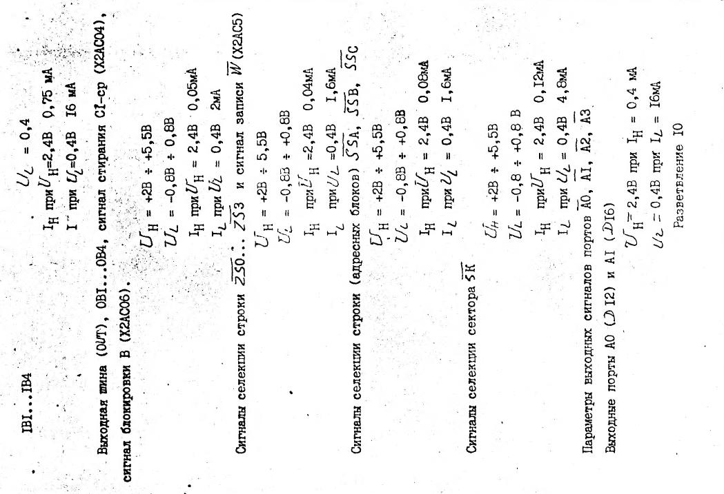

#29 Сообщение dedaborja » 08 сен 2020, 12:34
MONITORING 8 писал(а): 08 сен 2020, 12:08 (приводил пример с SAE 15-51 с виду чисто советская плата с другим монтажом и без светодиодов)
На нее есть кое-что:
