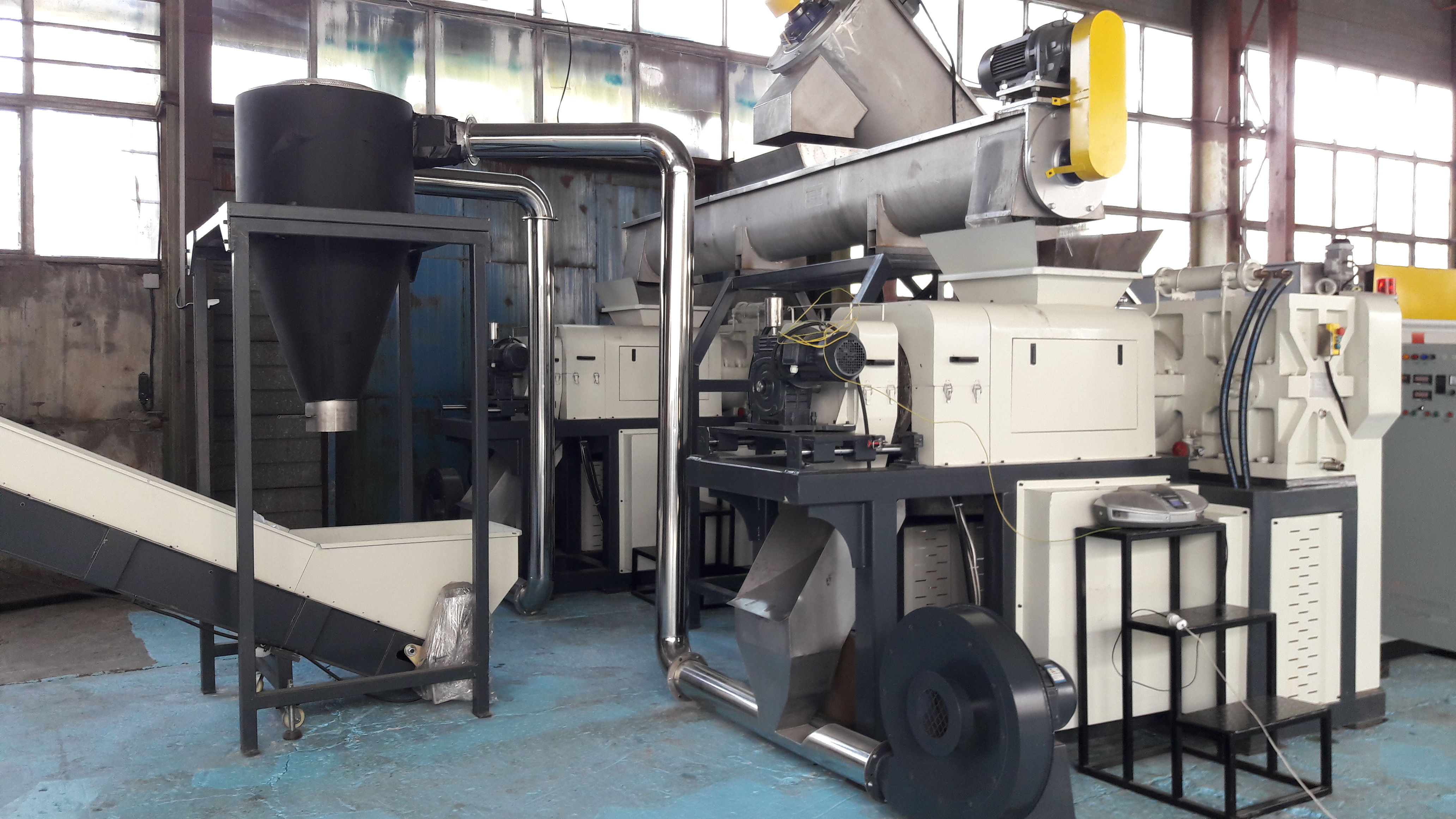

Добрый день.
Перерабатываем стрейч-пленку (без агломератора), соответственно - работаем на пушенке. Проблема в том, что материал зачастую из пресса вываливается заплавленный, вследствии чего не может быть "съеден" шнеками (экструдер двухшнековый), материал из бункера подается в шнеки при помощи вертикального вталкивателя.
Коллеги, нужен совет - либо уменьшить зазор в прессе между конусом и фильерой, либо дело в ампераже, либо что-то еще. Подскажите пожалуйста.

Как вариант, передрабливать фракцию после пресса до загрузки в гранулятор. Делать её мелкой.

#3 Сообщение zhdanoff888 » 16 фев 2018, 08:20
Вариант на практике.

cenzor77 писал(а): 15 фев 2018, 12:56 Добрый день.
у этих прессов есть регулировка зазора, только зазор нужно увеличить а не уменьшить, тогда и ампераж должен упасть
сильно не ослабляйте иначе пойдет влажный.
