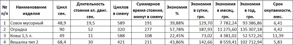

В реальности, на холостом ходу, потребление до 50% от номинала. Гидронасос - это не вентилятор. Он грузит электродвигатель даже на холостом ходу.
Пресс-форму под давлением хорошо держит колено-рычажный механизм.
Lmitry писал(а): 22 май 2018, 09:37Отключать смысла нет, т.к. в момент включения пусковой ток сожрет всю экономию и больше...
Запускайте плавно, без пусковых токов. Проверено на практике. Можно достигнуть 40% экономии электроэнергии, если соотношение времени охлаждения ко времени цикла хорошее.
Lmitry писал(а): 22 май 2018, 09:37Просто вся техника сделанная в советское время очень металлоемкая и энергоемкая, т.к. все это стоило копейки и никто их не считал, а немцы уже считали и тогда... (пуск вначале на звезде потом на треугольник)
Советское оборудование также имеет схему запуска звезда-треугольник.
Ниже приведена таблица с реальными данными. Электродвигатель насоса отключается сразу после набора дозы, если в этот момент время до окончания охлаждения равно или более 15 секунд. Запускается электродвигатель плавно, за пять секунд до окончания времени охлаждения. Пусковых токов нет.

Таблица красивая, но нет самого главного характеристик электромотора и цены частотника, дросселя, роботы по перемонтажу и пуско-наладке...

Lmitry писал(а): 02 июн 2018, 21:03Таблица красивая, но нет самого главного характеристик электромотора и цены частотника, дросселя, роботы по перемонтажу и пуско-наладке...
Таки да, таблица не идеальна. Показатель экономии в процентах отображает только временные параметры и не учитывает нагрузочные.
Все характеристики холостого хода прописаны в формулах расчёта экономии в деньгах (в гривнах: $ 1 = 26,2 грн.).
Стоимость оборудования прописана в формулах расчёта срока окупаемости.
Разработку и пусконаладку мы традиционно не учитываем. Специально обученные и подготовленные люди свои и именно за генерацию подобных решений получают зарплату.
