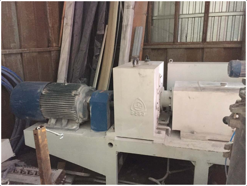

Здравствуйте. Подскажите, какой тип муфты используется для соединения редуктора и главного эл. двигателя в экструдере как на фото.
Screenshot-2018-2-6 экструдер sjsz-80 156 купить Б У в Ульяновске по цене 1 900 000 руб - Биржа ProСтанки.png

Типа такой.
С вставным демпферным элементом.
https://russian.alibaba.com/p-detail/di ... 31868.html
вот это есть у вас
https://vbelts.com.ua/katalog/45/123
