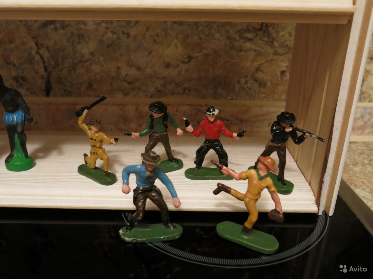

Всем привет. Я не специалист в литье, прошу не пинать. Буду признателен за любую информацию.
ЗАДАЧИ: лить фигурки, по типу объемных солдатиков времен СССР (ГДР, Польша), тех что на фото. 2-3 разных набора, по 6-8 шт. тиражами 500-1000 комплектов в месяц. Из чего лить, без разницы (твердая пластмасса, полипропилен, твердая резина) Фигурки должны быть 3-4 цветные. Высотою 5-6 см. Морды лица, у фигурок, должны быть максимально прочерченными (с выражением) Качество и гладкость, максимально приличные (чтоб самому играть хотелось). Дизайн фигурок можно слизать с тех же солдатиков и слегка доработать, либо создать что-то похожее с нуля. Естественно, важна себестоимость изделия.
ВОПРОСЫ К СПЕЦАМ:
1.В какую сторону смотреть? Заказывать? Покупать оборудование и лить самому (с привлечением специалистов)
2.Какой материал предпочтительнее исходя из поставленных задач?
3. На каком оборудовании отливать? (в зависимости от материалов указанных в задачах)
4. Как сделать оригинал-макет (образец с которого делать форму)?
5. Как окрашивать изделия?

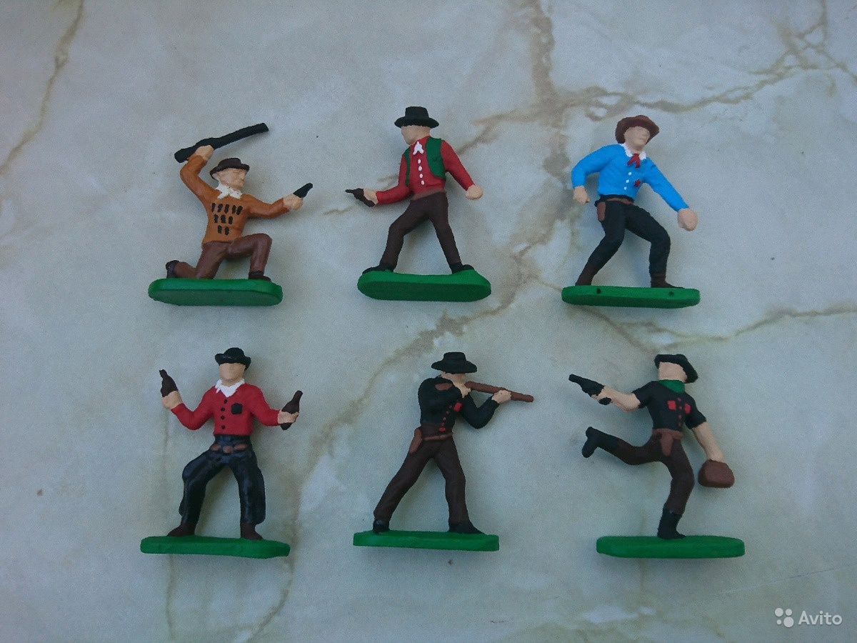

500-1000 комплектов в месяц для литья под давлением это ниочем. Увеличите число на на порядок, тогда уже можно будет разговаривать серьезно. 500 отливок вам сделают за две смены, 1000 за двое суток.
Ну, допустим увеличили. Тогда:
Заказывать форму в Поднебесной. Лучше всего ехать туда лично с образцами готовой продукции. И лично стоять над душой у местных мастеров. Тогда вам сделают быстро. Если затеете переписку - растянется на долгое время.
Где взять образцы - ваша задача. Никто кроме вас не знает чего вам нужно. Можете найти человека работающего на 3D принтере. И если сможете толково ему объяснить на пальцах дизайн игрушки, то получите образцы.
Судя по фотографиям форма у вас будет с ручным съемом. Тогда в качестве сырья берите ТЭП с Шором около 60-ти, +/- 5. Тогда ваше изделие будет достаточно мягким, чтобы вынуть из формы и достаточно жестким, чтобы эксплуатироваться.
После приобретения формы и материала ищите производство которое работает с давальческими формами. Таких немало.
Раскраска только в ручную. Краску подбираете по ТЭПу. У производителя ТЭПа запросите аннотацию.
