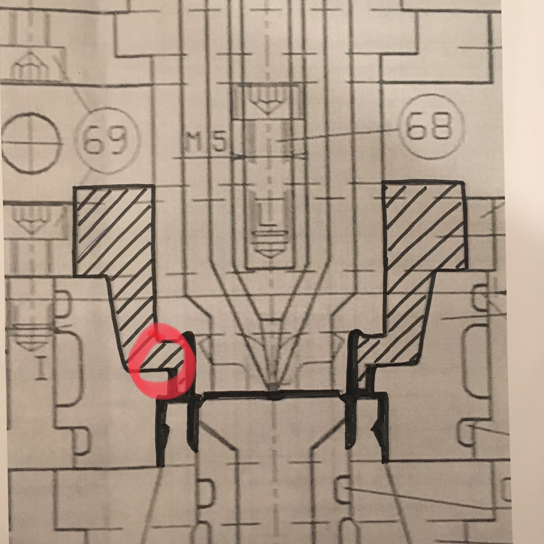

Всем форумчанам доброго дня!Проблемка следующая: лопнула втулка (на чертеже-заштрихованная),в ЗИПе была запасная,заменили.Но после того,как она лопнула,форма еще пару-тройку циклов сделать успела,в результате на смежной втулке появилась вмятина (область вмятин выделена красным).Такой втулки запасной увы нет.Область вмятин не формирует изделие,но в щель стало подливать.Вмятина размером 0,2 Х 1,0 Х 3,5 мм.
Чем бы заделать эту вмятину?Что посоветуете?

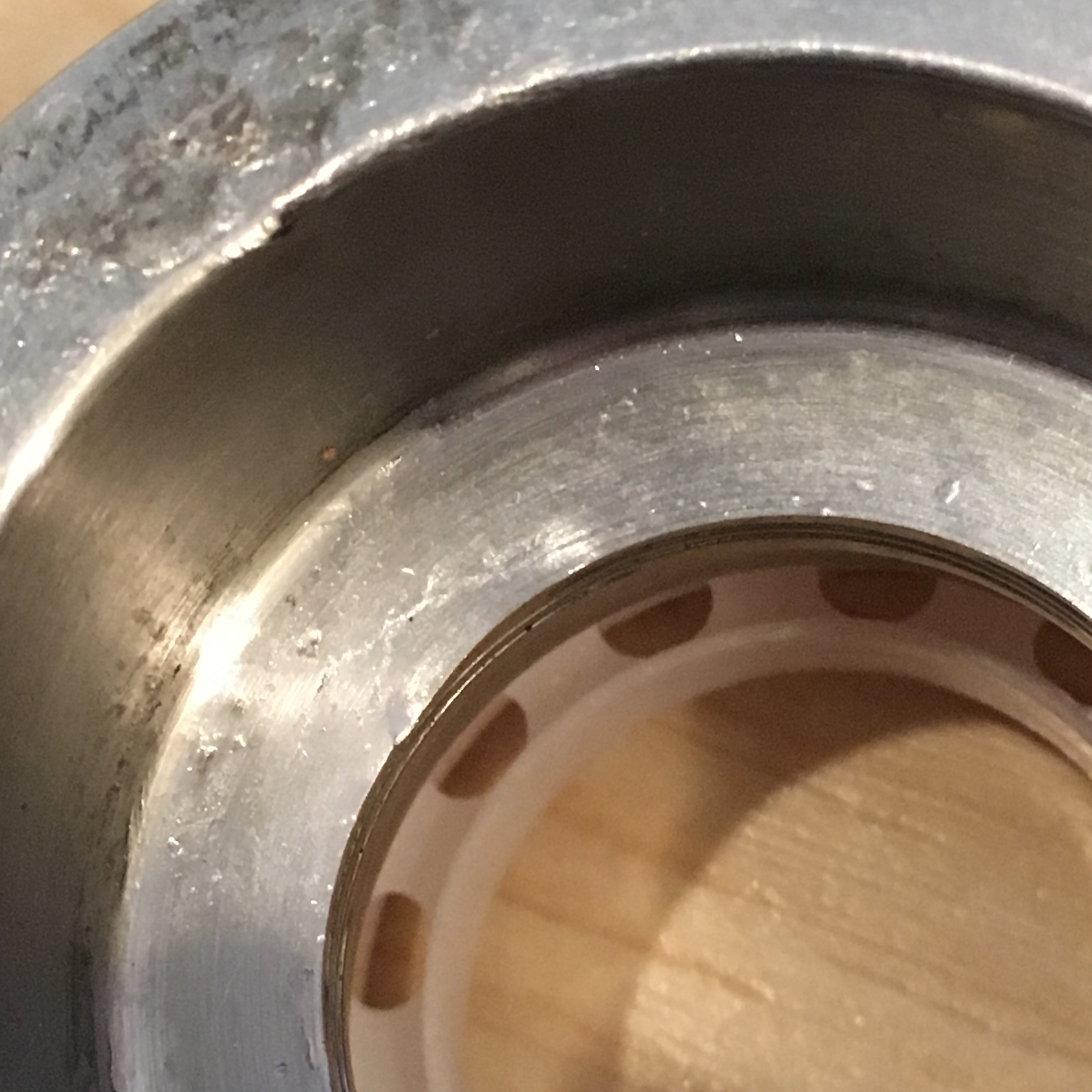

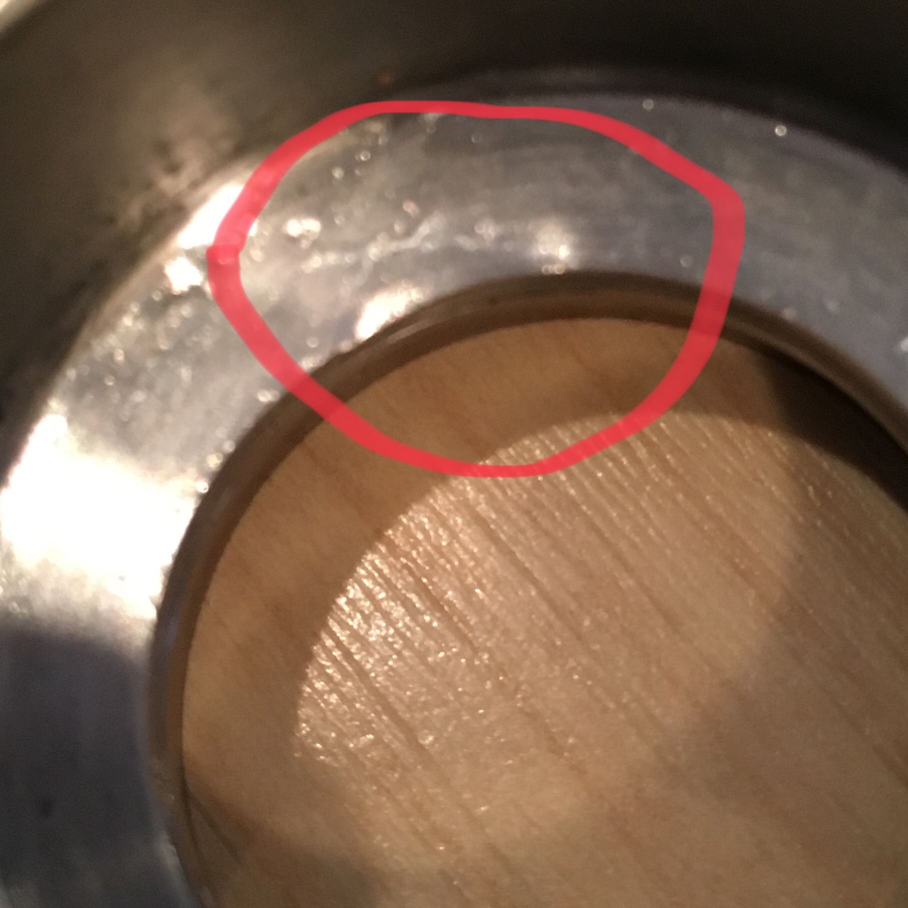

Еще фото

Какая твердость втулки?
Проточить на 0,1 три поверхности, а под опорную поверхность подложить калиброванную пластину толщиной 0,1мм.
Положить хром, и шлифануть.
Ну и лучший вариант. Снять размеры и заказать новых парочку, раз уже убили две, то с формой у вас проблемы и будут эти вставки у вас расходниками.

Спасибо за совет,но к сожалению не совсем понял.Может чиркнете эскизик? Твердость 48 материал-аналог 40Х13 (пр-во формы-Италия)

Кажется понял.Вы имеете ввиду проточить, подать вниз (по чертежу) заштрихованную втулку и под нее подложить шайбу?Если так,то этот вариант не подойдет.Появится зазор 0,1 в месте сопряжения заштрихованной втулки и ФОД,которая входит в нее

Поврежденную плоскость наплавить лазером, потом зашлифовать, заполировать.
Другой вариант: матрицу расточить в глухую, до центрирующего конуса, убрав всю часть матрицы, контактирующую с пластмассой и замятую плоскость. Диаметр расточки должен быть на 1,5-2 мм больше меньшего диаметра конуса, чтобы была возможность заверить опорную плоскость расточки. Изготовить втулку матрицы и запрессовать ее в расточенное глухое отверстие.

Увы,в Кишиневе не найти лазерную наплавку.Тут местный Кулибин советует обычную пайку.Олово или серебро.Потом к токарю.Что думаете по этому поводу?

При пайке можно получить следующую проблему. Для того чтобы хорошо припаять что-то к матрице, надо ее хорошо прогреть, до температуры, близкой к температуре отпуска, то есть твердость матрицы, а соответственно и стойкость, уменьшится после указанной операции. Особенно, при пайке серебром.

Вот это и останавливает от пайки.Может какие-то замазки-эпоксидки кто-то использовал?Хотя конечно мало верится в такие достижения химической науки

Коллеги-литейщики посоветовали хорошего сварщика-аргонщика,тот капнул нержавейкой,деталь не нагрелась и до 50 градусов (понимаю,что в зоне сварки была серьезная температура).Токарь проточил.Все нормально.Всем откликнувшимся,спасибо! :te_ma-clo_se:
