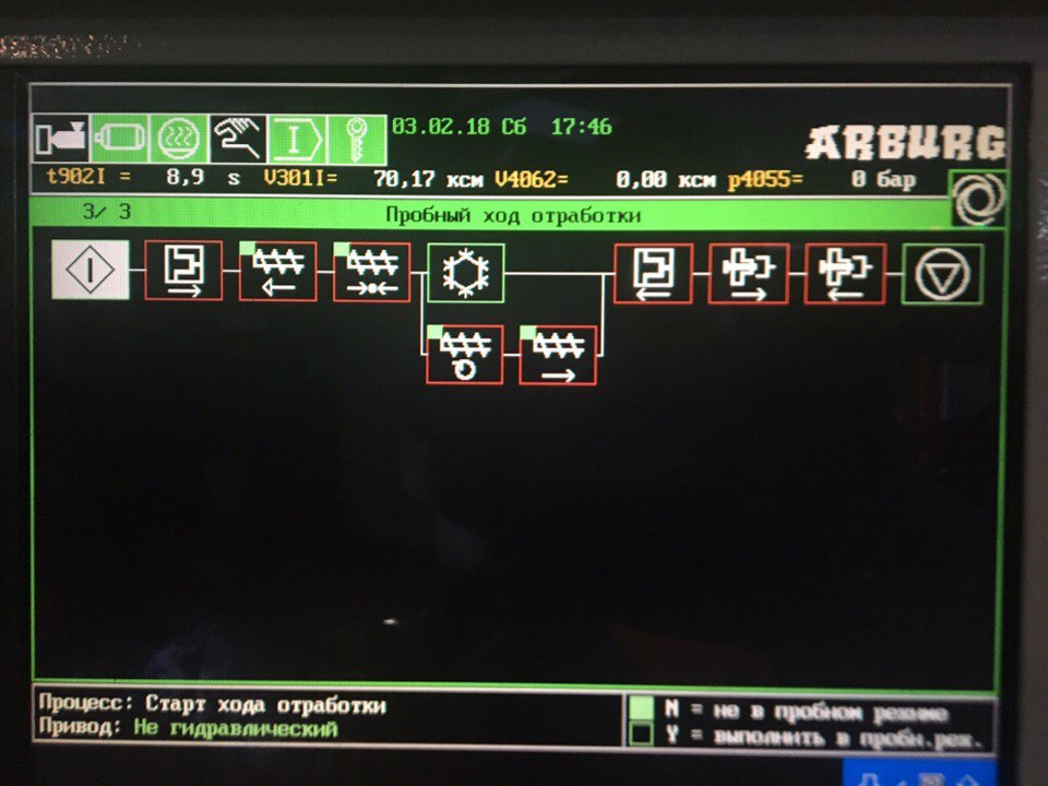

#8 Сообщение sazonov25 » 05 фев 2018, 12:41
такой экран ?

#9 Сообщение Ptur68 » 05 фев 2018, 16:21
ага

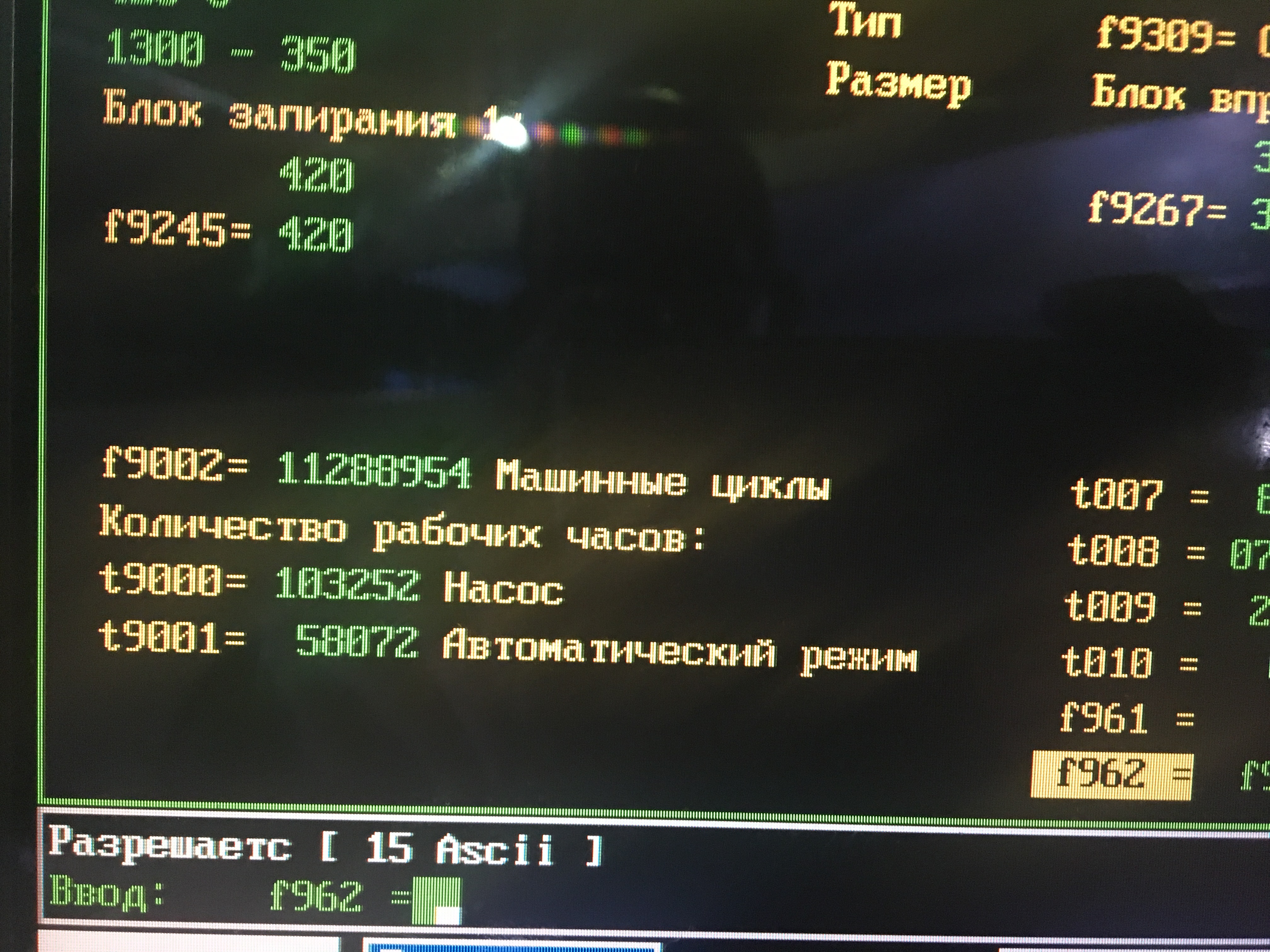

Вчера приезжали с Транстехники - почему то не предложили на дискету, ни карт-ридер - хотя Прямо у них спрашивал. Русифицировать пока не лучилось :du_ma_et:
Завтра будет очередной приезд ...
Диагностировал что помпе 77000 моточасов, а у них ресурс - 50, максимум 60 ... на сколько это Смертельно? Чем это нам грозит? - кто то может подсказать?

#11 Сообщение sazonov25 » 07 фев 2018, 08:38
Все родное ни чего не менялось .
