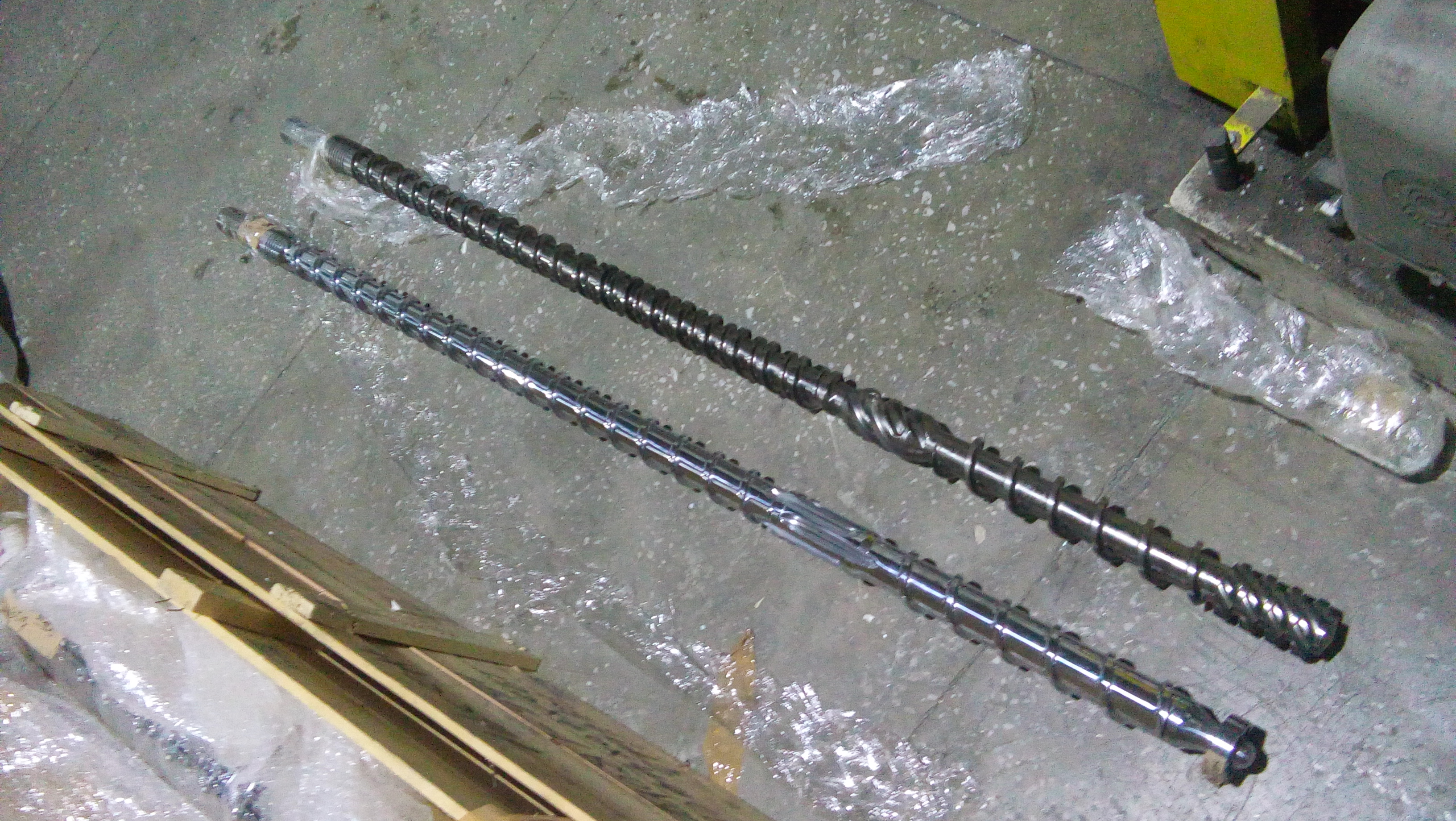

Привет!
Вот недавно начал и до сих пор вникаю в тему экструзии...
После установления причины плохого качества рукава и падения производительности на одном из двух одинаковых экструдеров с разницей в 6лет, решил заказать новую шнековую пару , хотя шнек запасной новый был, но так как я на 99 процентов был уверен и в износе трубы, то даже и не собирался менять только шнек. После того как пришёл груз я сравнил шнеки и тот что пришёл сейчас отличался от того что был в запасе( и в обоих экструдерах я думаю тоже такие, так как через фильтр видно самый конец шнека)
Вот и думаю что ставить! Опасаюсь того что на новом шнеке изменится что нибудь не в лучшую сторону, ведь перечитал здесь по этому поводу и люди разное пишут... Щас залью фото...

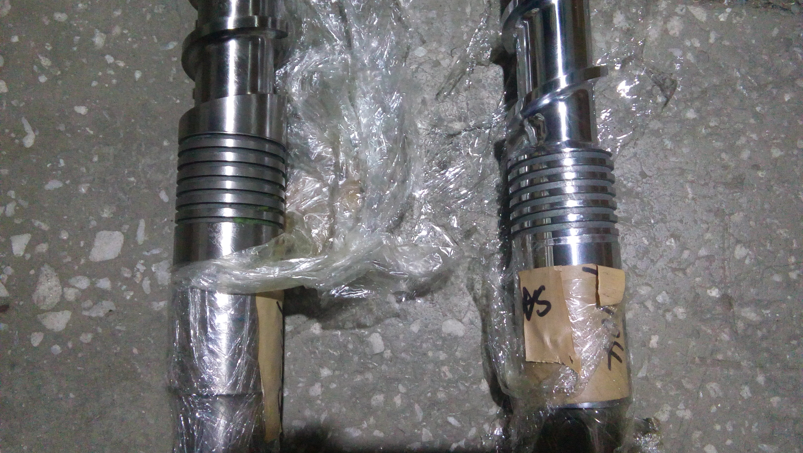

Нарезка возле шпонки у старого спиралью, а у нового просто паралельные канавки, играет роль ?
Новый темный барьерный! Для выдува пнд рукава он даст какие-то преимущества?

Одним из преимуществ барьерных шнеков является более лучшая гомогенизация расплава. Так как Вы будете использовать его для ПНД пленки (где в смеси могут находится ПНД, ПВД, линейник, меловой концентрат, концентрат пигмента) - это уже выглядет привлекательно.

В шнеках не разбираюсь ,как вероятно и большинство ,но например основной критерий это производительность и потребление знергии ( при условии что не возникнет побочных осложнений в виде пульсации например).
Мы говорим о пленочном экструдере у которого известна максимальная паспортная производительность и у которого помимо шнека есть и головка . Можно конечно головку с шнека д45 приладить к шнеку д90 ,но это не есть хорошо .
Станку много годков и разумеется износ шнека вносит свой вклад в качество ,но например предположим что есть износ головы и основной вклад в отсутствие качества именно в износе головки ? Установим новый дизайн шнека и будем гадать в чем проблема ?(глубине канала в дозирования? проходимости лероя) не люблю я его не из за теории ,а из практики . Повторюсь что незнаю, так как цилиндр сдюживает два-три шнека ,то логичней выдернуть старый и если они одинаковые то установить тот который был для замены ,подключить счетчик электрический и поработать чтоб определить износ цилиндра, производительность и потребление энергии . Потом сменить пару и можно сравнить и производительность и потребление энергии . Если производитель экструдера порекомендовал именно эту пару ,то можно и наслово поверить и воткнуть новую пару ,но небудет уверенности в работоспособности старой пары и возможно придется хранить металолом в надежде что при износе барьерного можно будет сменить пару.

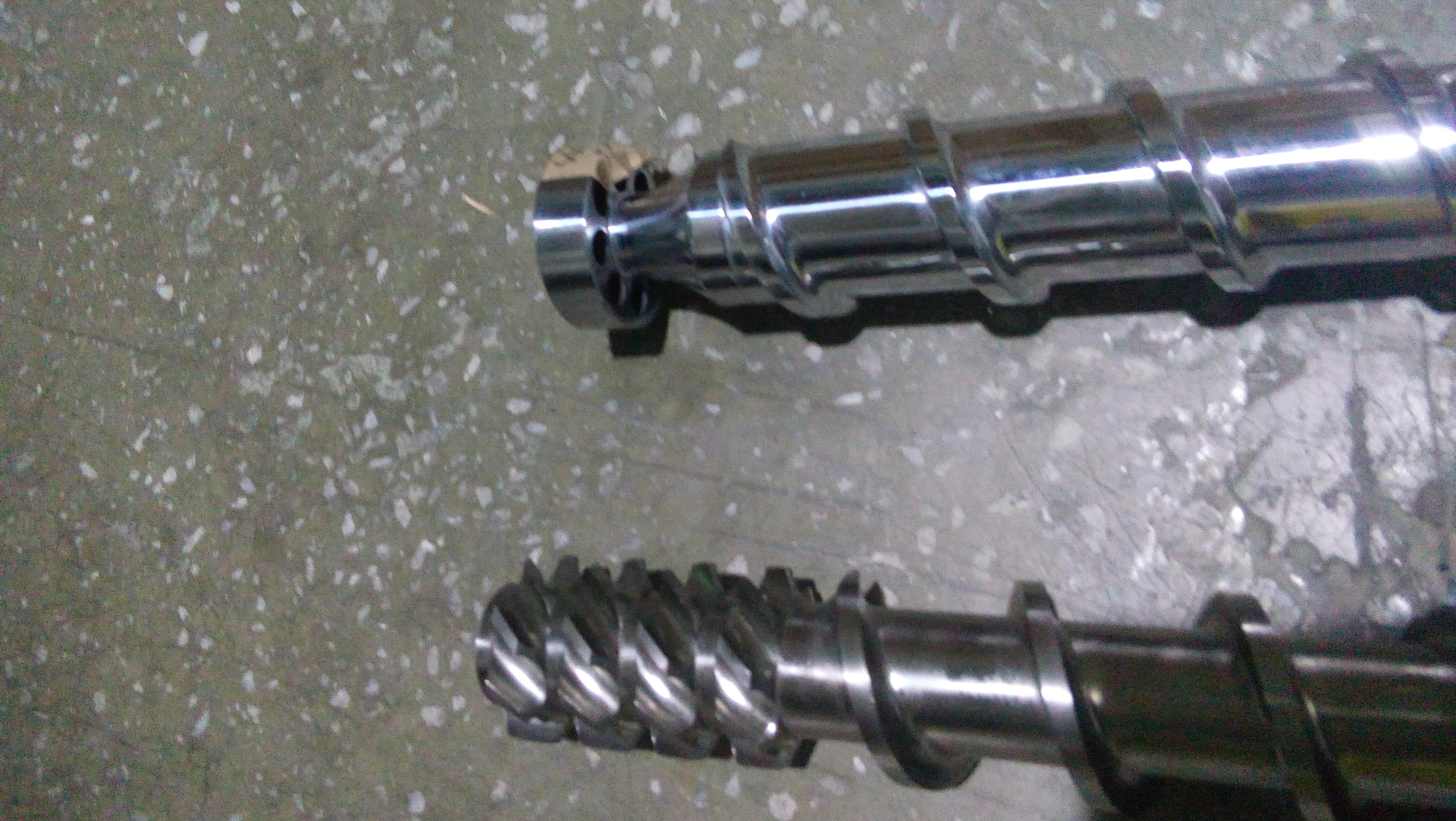

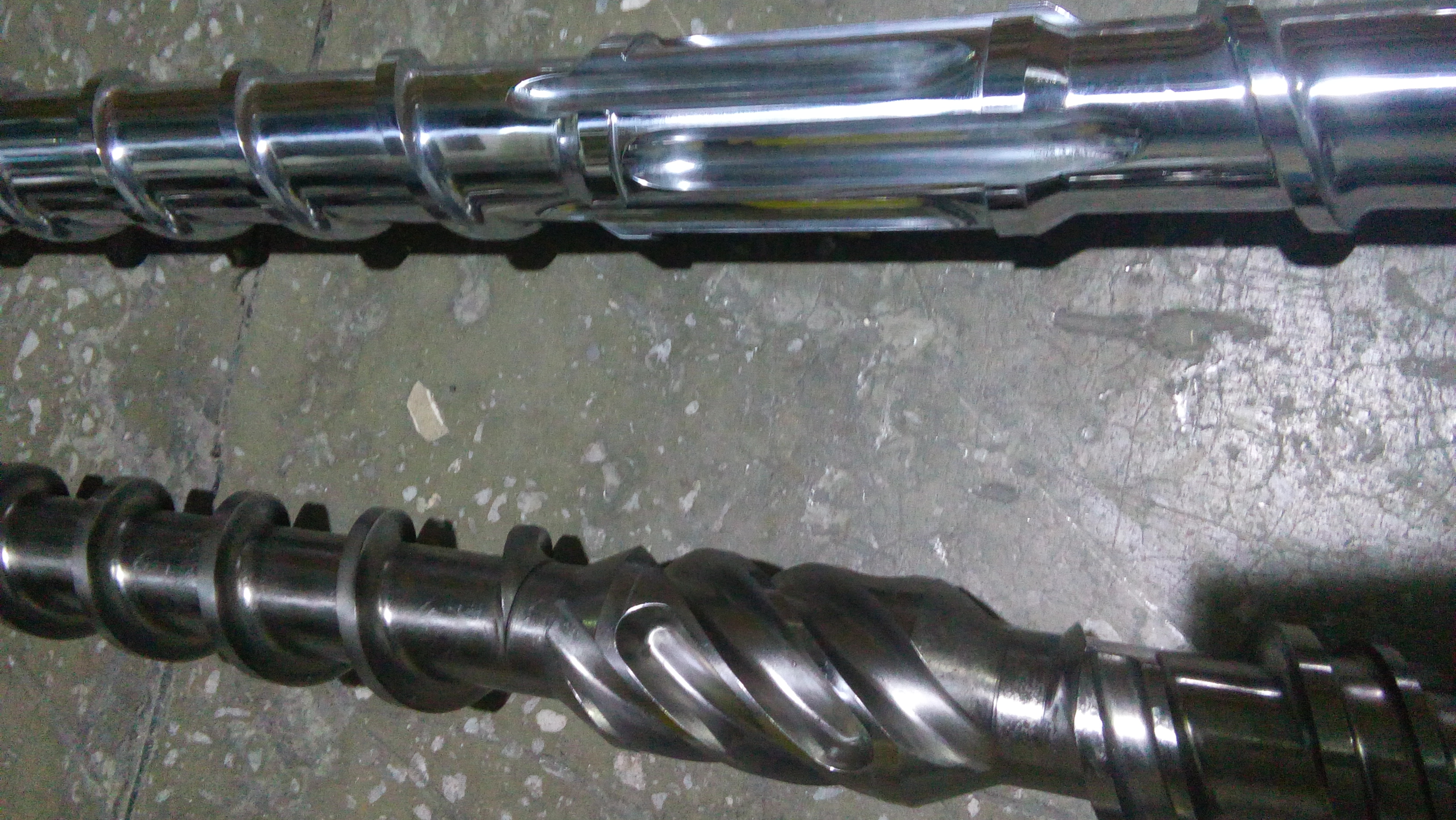

Мне темный шнек более понятен. Насчет белого....будто он вообще не для пленок, особенно эта хрень на конце. И еще вопрос, где на фото вообще барьерный шнек ? Я не увидел. А вообще износ старого шнека какой, на фото не видно явных задиров. Вставьте старый червяк в новую трубу и покачайте, тоже действие повторите с новым червяком в новой трубе. Сравните результаты. Способ примитивный, но общее понимание износа червяка получите.

А, ну да... вроде на темном червяке разглядел двухзаходую нарезку.. ОК я полностью за темный шнек.!

На темном прямо все хорошо : и барьерный виток и первая винтовая зона смешивания и вторая (прямо ка Раувендааль восхваляет). На светлом непонятная первая прямая зона смешивания и "хрень" на конце. Вот поэтому и интересно будет узнать именно сравнительный анализ шнеков по качеству смешивания.

Простите, возможно я не разглядел на светлом шнеке.... там что, барьерный виток после зоны смешивания? Тогда действительно "интересный" шнек. Автор, можно фото получше!

Я же не критикую барьерный ,так как неразбираюсь ,но производитель " затачивает" конструктив под определенные задачи ,сырье и инструмент ,фильеру . Насколько удачна эта заточка или под какие задачи затачивался родной ( с смесителем ввиде " хрени "на конце дозирования)? Блестну глупостью и некомпетентностью ,но мне кажется что для смеси нд с линейкой .Нет ? Ну да ладно ,но продолжу косячить ...темный ведь скоре всего выдаст большую прозводительность с меньшей температурой расплава ? А хорошо ли это для головки ? Нужно пробовать ,так как точно сравнить две конструкции по фото для какой то марки сырья наверно сможет только гений ,но . Мне не нравится вывод о износе цилиндра , вызывает недоумение что при падении производительности шнек не заменили при наличии нового ,запасного .
Родной без барьера - игра света и тени , вот какой смеситель в коце плвления лучше ? ( по мне так на родном )
