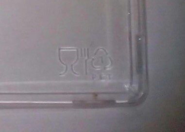

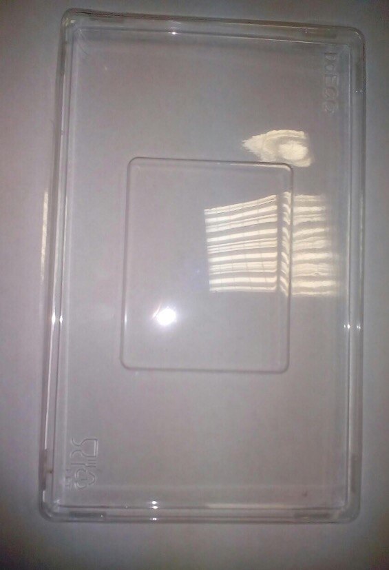

Здравствуйте! Снова прошу помощи. Подскажите пожалуйста из какого материала сделано изделие на фото, кто это делает на заказ? Добавлю, что крышка очень прозрачная. Видела подобные изделия еще, но они были мутные :( Нужна именно такая.

Формовка...Пленка...По типу "коррекса"...БОПС БОПП ПЭТ ПК ПВХ АБС...просто ПС....из чего прозрачного то еще пленку делают..... жесткую....."толстенькую"... :nez-nayu: :ne_vi_del:

Эта... так написано же ПЭТ :hi_hi_hi:
А в ПЭТ прозрачность достигается скоростью охлаждения.

Не видно точки впрыска, хоть и качество фото хреновое. А делать заковыристую форму с точками входа по бокам да еще и для пэта это то еще удовольствие.
Melenia писал(а): 30 янв 2018, 09:16 Спасибо за ответы :) а какой способ дешевле? Нужна не 1 шт, а 100 тыс
В месяц? И литье и формование с этим справятся. Это небольшой заказ

Если чистое литье, то из Styrolux 656C.

Самый производительный и дешевый способ это термоформование. 100 тыс. штук это несколько часов работы хорошей термоформовочной линии

Попробуйте обратиться в Протэк. Но Вам же нужен определенный дизайн изделия и партия изделий в 100 тыс. штук. Производитель не будет под такой объем заказывать оснастку

Попробуйте также обратиться в Комус-упаковка, может они Вам предложат крышки ПЭТ другого дизайна. А расчет по производительности очень простой , если у вас форма на 25 гнезд и производительность формовки 25 циклов/мин, то за час 25х25х60=37500 штук. За три часа получите весь обьем. Если маленькая термоформовка , то конечно сроки другие
