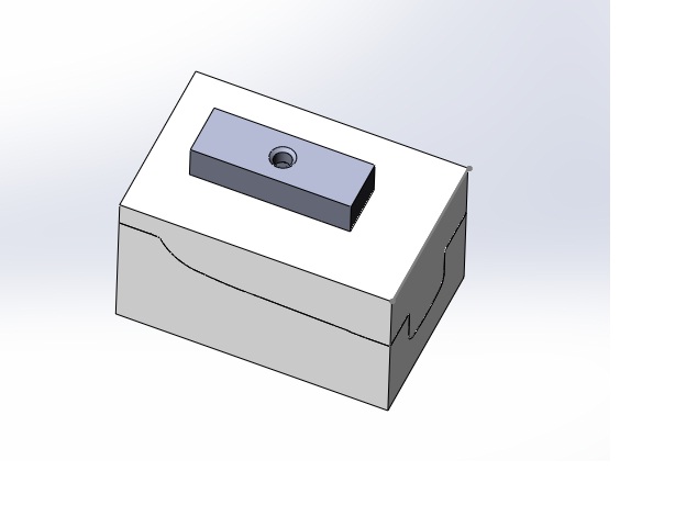

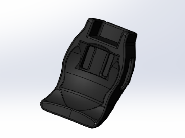

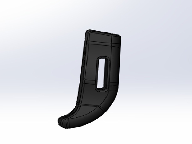

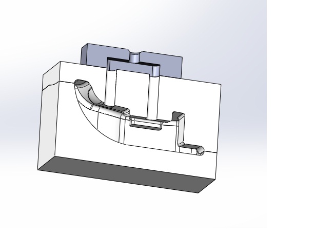

Приветствую. Подскажите из чего лучше лить изделие - защелка для альпинистских кошек. Должна быть высокая прочность и морозостойкость. Оборудование: Самодельный подогреваемый цилиндр для загрузки материала и пресс 10 тонн выдавливающий в форму материал. (На картинке не обозначен штивт для отверстия в изделии, но он там есть)
Изделие (габарит 6х3.5см) Форма:

Вот объясните мне, туристу с 20-ти летним стажем (правда ходящему в категорийнные пеше-водные походы), почему Вы хотите производить ответственную деталь на коленке?
Нормальное качество у Вас не получится. Объясню почему: разогретую пластмассу надо быстро "впрыснуть" в пресс-форму и держать высокое давление пока она не остынет. Пресс высокую скорость впрыска не разовьет. Чтобы знать давление на впрыске, нужен диаметр штока/поршня и потом пересчитать на 10 тонн пресса. Не думаю, что давление будет высоким. В конечном итоге деталь отлитая по неправильной технологии не будет иметь заявленных физико-механических свойств и соответственно может сломаться в самый неподходящий момент - например на леднике, на 5000 метрах, на спуске, когда силы уже будут на исходе.
Вы же все равно будете делать форму - отдайте заказ фирме, которая занимается выпуском мелосерийнной продукции на съемных/блочных пресс-формах на нормальном оборудовании и с обученным персоналом. По стоимости подготовки производства получиться примерно одинаково, ну может совсем немного подороже. НО Вы получите качественную деталь. Без обид.
По существу вопроса - предлагаю полиацеталь. Он прочный, жесткий, морозостойкий. Например в рекламной брошюре Дюпонта сказано, что из него отливаются детали горнолыжного крепления.

Для креплений - ПОМ, причем сополимер. Но, мне кажется, обычно всякие застежки из ПА делают. Это при хорошем раскладе.У меня вечно на всей снаряге застежки первыми летят.Sandy писал(а): 17 янв 2018, 23:24 По существу вопроса - предлагаю полиацеталь. Он прочный, жесткий, морозостойкий. Например в рекламной брошюре Дюпонта сказано, что из него отливаются детали горнолыжного крепления.
Я думаю, что лучше помочь хоть как-то приблизиться к заданным свойствам, а то нальют из ПП... Защититься от кустарщины тут можно только покупая фирмы подороже. Хочется верить, что у них входной контроль фурнитуры поставлен.

Уже говорили. Производители мирового уровня (YKK, Dyraflex) для пластиковой фурнитуры (застежки, фастексы и т.п.) используют полиамид (ПА) и полиформальдегид (ПОМ). Эти материалы пролить в самодельном ТПА качественно практически невозможно. Из-за недостатка скорости впрыска и давления на детали из ПА, например, будут спаи и даже следы струйного течения на которых она и сломается кого-нить угробив
Уважаемый Александр, большая к Вам просьба не плодить гаражное говно с качеством, по сравнению с которым, самый дешевый Китай будет в 100 раз лучше. Полностью присоединяюсь к отписавшимся.
Как Вам надо делать: 1) найти литейку (производителя со своими ТПА) у которой есть блок для сменных вставок пресс-форм и сушилка для материала 2) договорится с ним по цене и получить размеры вставок 3) изготовить вставки под Вашу защелку из алюминия (дешево, небольшой тираж) или стали (тираж более 5000 - 10 000 шт.) 3) Лить из ПА или ПОМ, проконтролировать, что литейка льет из высушенного материала (особенно для ПА!). Я бы такие ответственные детали лил только из первички, ну или не более 5-15% вторички от литников. 4) Придумать методику испытаний и выборочно контролировать качество изделий
Как НЕ надо делать: 1) лить на самодельном ТПА 2) лить из вторичного/дешевого ПП (лучше вообще из полипропилена не лить, фурнитура из ПП не конкурент фурнитуре из ПОМ, мех. прочность и морозостойкость не та)
P.S.: Самому тема туризма не безразлична.
