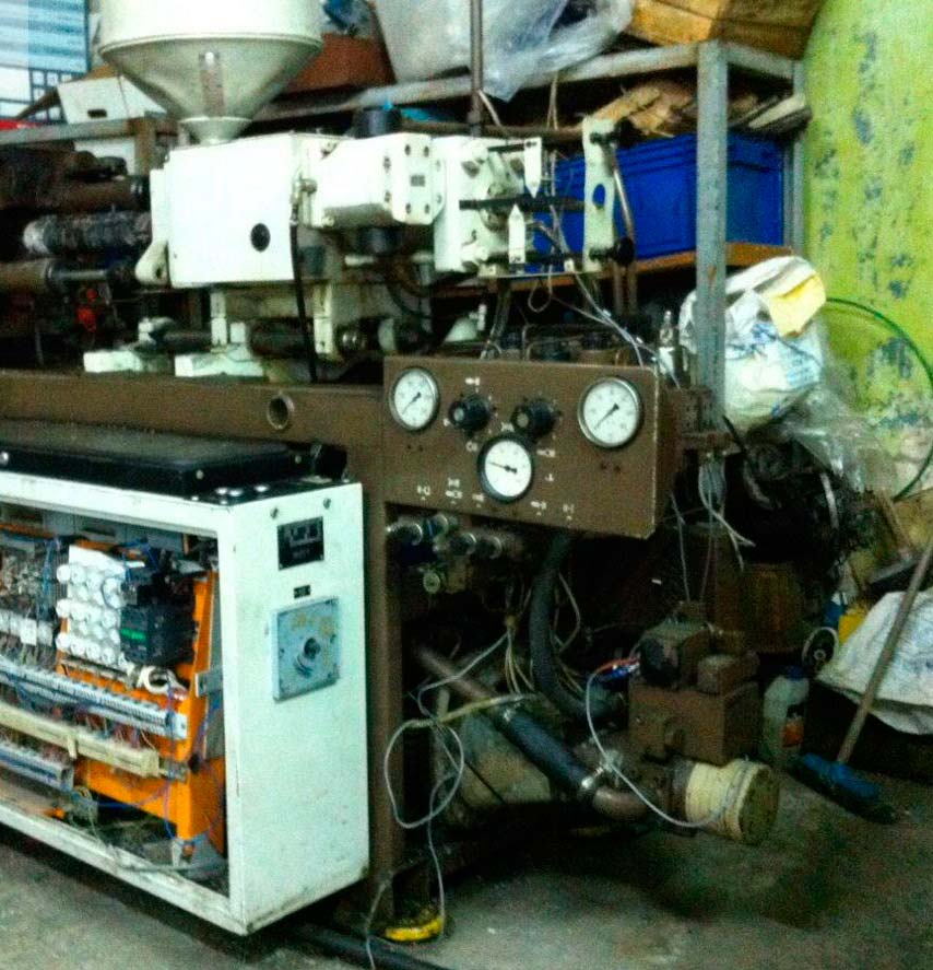

Всем доброго времени суток,
на фото куаси 170-55 не понятно на пропорциональниках или старая еще..

Kuasy 170/55 Ie
Пропорциональные клапана нужны чтобы уменьшить количества регуляторов (барашков).

#3 Сообщение Lmitry » 14 янв 2018, 21:32
На фото машина с пропорциональниками или нет? да или нет, и не наугад, а потому что на фото я вижу кучу крутилок которых нет на пропорциональной машине....

#4 Сообщение Мулланур » 14 янв 2018, 22:17
Lmitry писал(а): 14 янв 2018, 21:32 На фото машина с пропорциональниками или нет? да или нет, и не наугад, а потому что на фото я вижу кучу крутилок которых нет на пропорциональной машине....
Не понял? Поясните, не можете аналогичную машину 170 или 105 найти на форуме по Вашему фото? :-)
Например:
Мулланур писал(а): 14 янв 2018, 19:47 Kuasy 170/55 Ie...

#5 Сообщение d_y » 15 янв 2018, 19:51
Это машина БЕЗ пропорциональных клапанов.
На фотографии модель ТПА - KuASY 170/55-Ie-40.
Модель с пропорциональными клапанами - KuASY 170/55-II-SR и у этих станков шкаф был всегда отдельно, а не устанавливался впереди на станке.
Просите следующий раз клиента присылать бирку (на шкафу она во всяком случае есть).

#6 Сообщение Lmitry » 15 янв 2018, 21:36
Про шкаф понял, мне нужна с пропорциональниками, продавец завис и никак не могу от него получить ответ. Теперь все понятно. СПС
