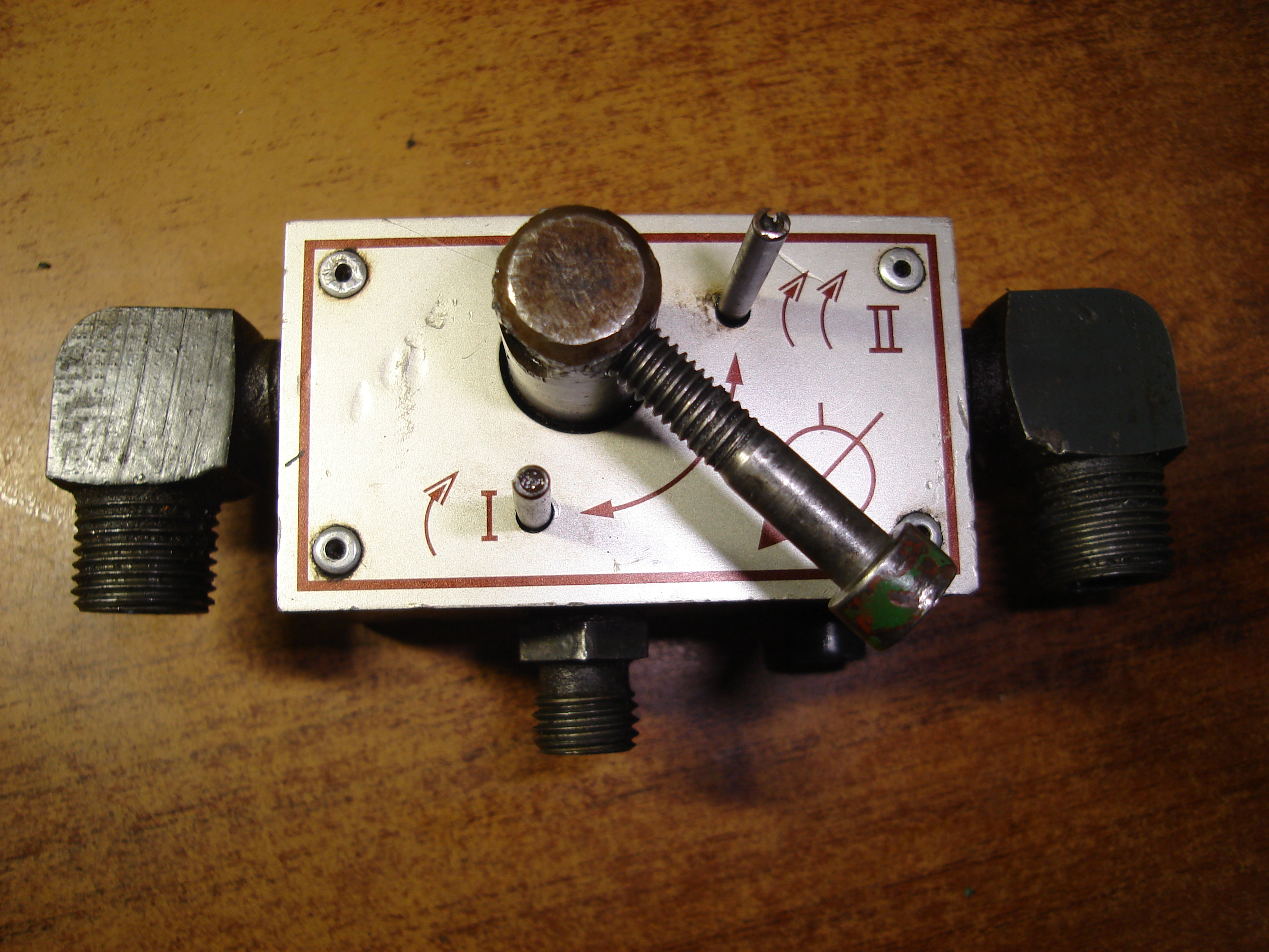

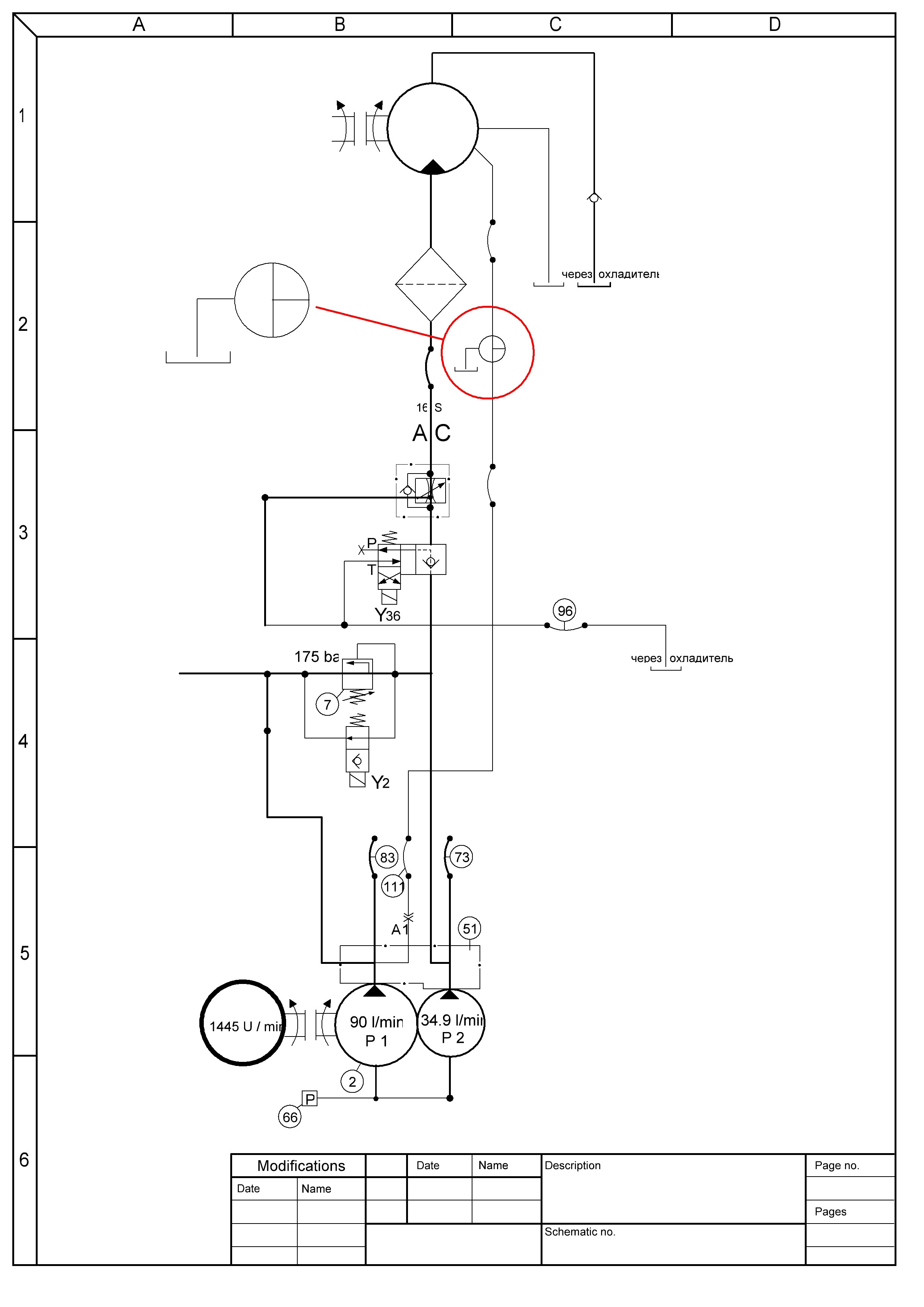

Подскажите пожалуйста, какую роль выполняет этот клапан в гидравлике и как он работает. Заранее спасибо за ответ !

Как бы понятно. 2 скорости гидромотора.

низкая скорость- высокий момент, высокая скорость- низкий момент.
