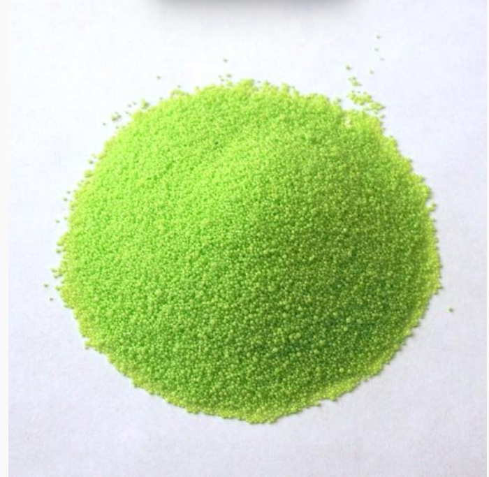

День добрый.
Подскажите пожалуйста.
Есть задумка по производству шариков из воска, пример на фото, для декоративных свечек.
Может быть кто подскажет как это можно реализовать и с помощью какого оборудования, неделю уже китайские каталоги смотрю, не могу понять.
Заранее спасибо.

#2 Сообщение Iron Smile » 12 янв 2018, 19:23
Распыление расплавленного воска в водную среду

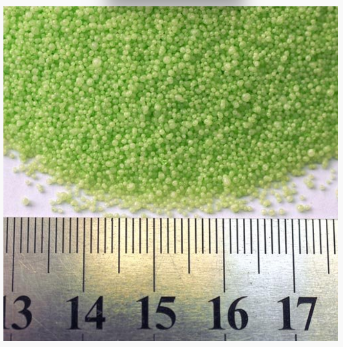

#5 Сообщение uhi » 13 янв 2018, 00:16
99% это капли расплава на ленту
итого получаются половина полусферы 4мм

#6 Сообщение MFS » 13 янв 2018, 00:30
uhi писал(а): 13 янв 2018, 00:1699% это капли расплава на ленту итого получаются половина полусферы 4мм
у ТС около 1мм. Я бы про прокатку думал...имхо, даже самодельное что-то можно сколхозить, в зависимости от объемов.

#8 Сообщение Iron Smile » 13 янв 2018, 02:08
Видео не нашёл. Но технологически это что то типа пескоструйки, в который подаётся расплав воска. Размер частицы регулируется давлением. ( потому на вашем фото, все частицы разного размера и формы. Никто их не катает). В принципе, чтобы потом не сушить, можно обойтись и без водяной ванны охлаждения. Но шарики могут слипнуться.

#17 Сообщение uhi » 13 янв 2018, 17:46
ну я имею в виду шарики вокруг имеют обод, ну и это 4мм+ гранулы
а 1 мм...
