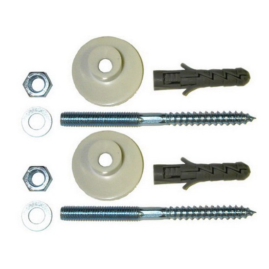

Необходимо, разработать методику испытания на комплект крепления предназначенный для фиксации умывальника к стене.
В частности нужно придумать как испытать втулку на прочность.
Мы на заводе просто устанавливаем умывальник и нагружаем 150 кг, затем снимаем и смотрим сами втулки, если целые значит все хорошо.
А сейчас нужно это как-то грамотно оформить.
Еще есть вариант: вырезаем на столе отверстия (имитируем умывальник) вставляем шпильку втулку и зажимаем ее гайкой динамометрическим ключом нагрузка 9 Н*м. При этой нагрузке наступает деформация втулки.
Материал из которого изготовлена втулка полиамид.
Подскажите какую-нибудь методику испытания. Фото комплекта крепления для умывальника прилагаю

Вы уже сами описали методику. Очень часто используют внутренние методики испытаний.
Распишите все по шагам и в конце что то типа - отсутствие трещин, значит все ок.

Может, оттолкнуться от мебельных нормативов? ГОСТ 28136-89 Мебель корпусная настенная.
