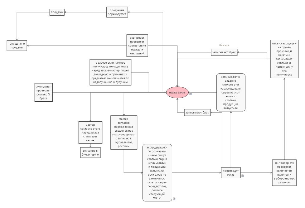

Схема движения материала в полимерном производстве и его учета.
С наступающими праздниками уважаемые коллеги. Наступает новый год и появилось страстное желание навести порядок в учетной политике предприятия. Вопрос этот назревает уже давно. Первым шагом-было внедрение программы 1с, но к желаемому и четкому учету только эта мера не привела. Да, вроде бы, готовую продукцию заносим в программу-производим списание. А вот учет израсходованного сырья еще никак не настроили. Операторы берут сколько хотят из поддонов, в общем пока коммунизм в этом плане. Наметил для себя примерную блок схему движения материалов. Прошу покритиковать и поправить ошибки, если таковые имеются. Для сведения: производим полиэтиленовую упаковку. Имеем 3 экструдера и 5 пакетосварочных станков.

А в чем вопрос? Несоответствие норм фактическому расходу?
Нормы разделены на экструзию и изготовление пакетов или выполнены не конечный результат?

А Вы сами свою блок-схему понимаете?
Я вот не понял...

Тоже не понял. Думал вначале, что один не понял)
Схема на первый взгляд структурирована, а по факту хаос и не читабельна для 3-го лица.

А если заказы по 50 кг ? У экструдерщика геморрой с писаниной такой что работать некогда будет .

Схема у Вас без начала и без конца )ILJA199 писал(а): 28 дек 2017, 10:00 С наступающими праздниками уважаемые коллеги. Наступает новый год и появилось страстное желание навести порядок в учетной политике предприятия. Вопрос этот назревает уже давно. Первым шагом-было внедрение программы 1с, но к желаемому и четкому учету только эта мера не привела. Да, вроде бы, готовую продукцию заносим в программу-производим списание. А вот учет израсходованного сырья еще никак не настроили. Операторы берут сколько хотят из поддонов, в общем пока коммунизм в этом плане. Наметил для себя примерную блок схему движения материалов. Прошу покритиковать и поправить ошибки, если таковые имеются. Для сведения: производим полиэтиленовую упаковку. Имеем 3 экструдера и 5 пакетосварочных станков.блок схема движения материала
Возможно, из-за этого Вы не можете прописать правильный алгоритм для операций учёта в 1С. Я так понимаю, начало учёта у Вас началось с конца процесса, теперь необходимо пройти путь до его старта.
Банально, но начинать надо с технологической карты от экономиста, занесения вида продукта в номенклатуру и на его основании выдачи заданий (сменных) на производство по сопряжённым участкам и заявок для снабжения на материалы.
Проще, если весь учёт идёт в кг, т.е. сырьё - полуфабрикат-продукт, сложнее, если кг переходят, например, в метры, штуки, а потом опять в те же кг.
Не знаю специфику Вашего производства, но на первый взгляд алгоритм следующий (утрирую):
1. Аппаратчику выписывается задание на смену - выпуск плёнки согласно ТК на продукт N, планируемый выпуск (кг,м?). По выпуску рулона аппаратчик вносит его в базу, как полуфабрикат, или конечный продукт. Кодировку можно придумать с учётом своих потребностей (закодировать дату, ассортимент, исполнителя и т.п.) При этом согласно ТК будет произведено списание сырья на этом участке. Плюс добавляем графу на брак, или ещё какие-то нюансы при производстве (например заправочные концы и т.п.). Рулон фиксируется по весу через взвешивание (нужно учесть точность весов), или через счётчик метража.
2. Оператор флексопечати (для примера опять же) получает сменное задание на выпуск определённого продукта, выбирает из базы 1С уже сформированный полуфабрикат (сформированный аппаратчиком), по факту вносит свой результат передела (оттиски, метры, штуки, кг), плюс учёт по браку или % отклонения от нормы на технологические особенности и формирует полуфабрикат для последующего передела.
3. Оператор пакетоделательной машины берёт маркированный рулон плёнки с печатью (на основании сменного задания для своего участка) и выполняет свою работу по производству. Вносит итоговый результат по конечному продукту (штуки, кг, метры) и, конечно, отмечает брак (при точном учёте по видам, типа печать, экструзия, заломы и т.п.)
4. Далее упаковка по тому же принципу.
В итоге на основании ТК и отслеживания движения рулона по процессам Вы можете отследить цепочку производства, исполнителей. Учесть фактический выход продукта из сырья. Проанализировать количество и виды брака, эффективность работы машин и персонала.
Всё это делается индивидуально с учётом нюансов как самого производства так и учёта в бухгалтерии ;)
Плюс всегда надо понимать какой результат хотите получить, иногда в этих "автоматизациях" возникает куча ненужных телодвижений, плодами которых никто не пользуется. Ну и человек, который будет всё это делать в 1С должен быть толковым и понимать суть производства, а таких не так много. Начинайте учёт с одного участка, смотрите его связи с остальными и по эти ниточкам распутывайте клубок. В любом случае будете переделывать несколько раз, но это будет постоянный качественный рост.
Стоит учитывать, что введение информации на участках операторами не избавляет от ошибок, которые трудно потом лопатить во всей цепочке, поэтому надо задуматься как о компетенции персонала, так и о упрощении интерфейса и ввода информации.
Взвесьте ещё раз все "за" и "против", порой дополнительная штатная единица по учёту решит проблему эффективнее и менее затратно, чем использование специализированного продукта, создание средств ввода и учёта, разработку и сопровождение алгоритма в 1С.

Здравствуйте, отвечаю по порядку. Да есть несоответствие нормы и конечного результата. Производим много брака. Все это усиливается тем, что нет выдачи четкого количества под каждый заказ. Как и писал выше-операторы не осознают, что заказ можно выполнить с пользой для предприятия, только если израсходовать требуемое количество сырья и нормированное количество брака. А у нас так-сырья же навалом. Сделал брак-ну и фиг с ним-возьму еще с поддона и еще раз накручу рулоны. Жалко чтоли? Примерно такое мировозрение у некоторых работников.kor писал(а): 28 дек 2017, 13:19 А в чем вопрос? Несоответствие норм фактическому расходу?

Соглашусь с Вашими замечаниями. Ну пока уж набросал, что пришло на ум. Надо же с чего то начинать. Пока в голове некий хаос тоже. Расчитываю на то, что с помощью схем и Вашей помощи удастся структурировать информацию и потихоньку внедрить с корректировками.ver2hay писал(а): 28 дек 2017, 15:17 Тоже не понял. Думал вначале, что один не понял)

Благодарю за развернутый ответ! Если позволите задам вопросы. Я так понимаю, что наряд задание нужно выписывать в бумажном виде. И все записи будут туда заноситься сменным персоналом собственноручно? Написали все подробно-вроде все понятно. Но хотелось бы увидеть процесс выше. С того момента, когда поступило сырье. В моем понимании-оно приходуется на мастера. Далее он выдает сырье под каждый заказ и операторы используют его для изготовления рулонов, при этом фиксируя в наряд заказе сколько использовано сырья и сколько изготовлено продукции. При этом как то надо зафиксировать в этом же наряд заказе сколько осталось после каждой смены, иначе последний причину возможной нехватки выполненного заказа тем, что ему осталось мало сырья. Завсклада у нас нет, получается далее мастер приходует эти рулоны как полуфабрикат? И выдает уже для покраски или сразу нарезки, если в покраске нет надобности? Какие при этом документы оформляютя? Далее после покраски рулоны с печатью опять приходуются? Да, все это муторно и геморно конечно, кажется очень сложным и конечно бы сделал попроще если возможно. уважаемые коллеги как у вас?Alex писал(а): 29 дек 2017, 06:10Схема у Вас без начала и без конца )ILJA199 писал(а): 28 дек 2017, 10:00 С наступающими праздниками уважаемые коллеги. Наступает новый год и появилось страстное желание навести порядок в учетной политике предприятия. Вопрос этот назревает уже давно. Первым шагом-было внедрение программы 1с, но к желаемому и четкому учету только эта мера не привела. Да, вроде бы, готовую продукцию заносим в программу-производим списание. А вот учет израсходованного сырья еще никак не настроили. Операторы берут сколько хотят из поддонов, в общем пока коммунизм в этом плане. Наметил для себя примерную блок схему движения материалов. Прошу покритиковать и поправить ошибки, если таковые имеются. Для сведения: производим полиэтиленовую упаковку. Имеем 3 экструдера и 5 пакетосварочных станков.блок схема движения материала

В Вашем случае, скорее всего, без расширения штата не обойтись. На мастера слишком много возлагаете обязанностей.
Если 1С внедрён на всех переделах, то полностью процесс от получения сырья до отгрузки готовой продукции проводится в программе. Сменный персонал сам вносит данные по расходу сырья и производству продукции, для чего этот персонал должен быть грамотным (как указывали ранее).

Мне незнакома ваша структура, подчинённость, ответственность и т.п. Поэтому я сразу оговорился, что пишу абстрактный алгоритм. Не спешите, ещё раз обращаю внимание - подумайте что и в каком виде вы хотите получить, соберитесь с главбухом\экономистом, руководителем производства начальниками смен, мастерами и т.п. Чем больший массив данных вы будете набирать, тем больше аналитики из достоверных цифр можно выжать. Это и замена бумажных журналов, это и автоматический ввод некоторых данных, это может быть решением проблем с пересортом, анализ видов браков и бракоделов, таймирование процессов, реальная выработка на момент времени и т.п.ILJA199 писал(а): 29 дек 2017, 16:28 Благодарю за развернутый ответ! Если позволите задам вопросы. Я так понимаю, что наряд задание нужно выписывать в бумажном виде. И все записи будут туда заноситься сменным персоналом собственноручно? Написали все подробно-вроде все понятно. Но хотелось бы увидеть процесс выше. С того момента, когда поступило сырье. В моем понимании-оно приходуется на мастера. Далее он выдает сырье под каждый заказ и операторы используют его для изготовления рулонов, при этом фиксируя в наряд заказе сколько использовано сырья и сколько изготовлено продукции. При этом как то надо зафиксировать в этом же наряд заказе сколько осталось после каждой смены, иначе последний причину возможной нехватки выполненного заказа тем, что ему осталось мало сырья. Завсклада у нас нет, получается далее мастер приходует эти рулоны как полуфабрикат? И выдает уже для покраски или сразу нарезки, если в покраске нет надобности? Какие при этом документы оформляютя? Далее после покраски рулоны с печатью опять приходуются? Да, все это муторно и геморно конечно, кажется очень сложным и конечно бы сделал попроще если возможно. уважаемые коллеги как у вас?
Если конкретно по расходу сырья (то опять же в общих чертах), списываете вы его по нуждам бухгалтерии, на кого конкретно, это ваш внутренний вопрос штатного расписания и ответственности. Как писал выше - сначала необходимо в 1с создать детальную ТК на продукт. Поэтому выдача сырья должна быть на основании просчёта веса полимера и добавок, если оператор выдал результат далёкий от ожидания, то:
- неверно составлена ТК
- проблемы с качеством (нестабильная работа оборудования)
- низкая компетенция оператора
- брак (нужно разбирать его причину)
- нарушен режим работы оборудования
и т.п.
По идее выпуск полуфабриката, отражённый в 1с, служит расчётом сдельной з\п аппаратчика.
Какие документы выписывать в виде задания тоже вопрос вашего уровня развития системы учёта, можно печатать, можно в электронном виде. Если у вас есть печать на рулоне, то правильнее зафиксировать рулон после экструзии как один полуфабрикат, а после нанесения логотипа как другой, например просто добавив к коду "Print", тогда, например, оператор пакетоделательной машины не сможет выбрать из списка своих заданий рулон без печати и покрошить его в пакеты, поскольку согласно ТК и сменного задания это будет не "его" рулон.
Но, сдаётся мне, если оператор может себе позволить сделать продукт при большем расходе количества сырья, то либо страдает дисциплина и квалификация, либо технология, либо оборудование виновато, с этим надо разобраться. Такие вещи учётом в 1с не решить ;)
В любом случае, мысль у вас верная, удачи!

Давайте разберем по порядку. Вначале проверим нормирование сырья и материалов. Смотрим технологическую схему:
Приход сырья на склад --- Экструзия --- Нанесение рисунка---- Пакетирование
Дробление отходов
Если сомневаемся в норме расхода, то проверяем их по фактическому мат. балансу. Т.е скурупулезно считаем все входящие и выходящие потоки отдельно по стадиям - экструзия, флексопечать, пакетирование. Уточняем процент выхода отходов.
Затем. По выдаче материалов. Если на экструзии вы работаете уже 7 лет, то процесс явно непрерывен, и выдавать сырье на сутки или смену не имеет смысла. Расход сырья считаем по окончании месяца всегда в одно и то же время с учетом сырья в бункерах и брака на дробилках. Выход продукции заносим в 1С по окончании каждой смены. Количество брака на экструзии, установленного в норме расхода, определяется на основании мат. баланса. Обычно процент потерь на экструзии не превышает 3-5%. Окончательный процент брака и выводы по нему имеет смысл анализировать только за месяц.
Фексопечать. Желательно разделить склады сырья и полуфабрикатов как в помещении, так и в складах 1С. Здесь процесс периодический. Брак отслеживается легко.
Пакетирование аналогично. Не забываем вывести норму выхода отходов по каждому типоразмеру. В 1с ее заносим как возвратные отходы и распределяем на экструзии автоматически
Чтобы не запутаться по отходам в 1С. На экструзии отходы не заносятся. Грубо говоря, что вошло, то и вышло с учетом потерь при чистках и выбросов в атмосферу, а отходы на флексопечати и пакетировании должны быть занесены,а затем перемещены на склады экструзии как возвратные.
Дробление отходов

Re: Схема движения материала в полимерном производстве и его учета.
Чет все как то замудрено...
Даю схематоз по шагам:
1. Раз в месяц вы ДОЛЖНЫ снимать остатки по сырью, пф, отходам и продукции.
2. В журнале(не важно как вы его назовете) рабочий каждую смену для линии ставит сколько потратил сырья и сколько получил продукции +брака. ПРОВЕРЯЕТ, чтобы ИТОГО сходилось, если не умеет пользоваться калькулятором - положите товарные счеты. Как проверить сколько сырья в линии? Калибруете свой бункер один раз. и например 60 кг - это когда загрузчик отключается, емкость из которой сырье закачивается так же калибруется метками +- 5 кг можно легко поймать.
3. Намного сложнее все когда заходит ПФ в кг а выходят штуки - тут нужны нормы + дополнительный весовой контроль(для статистики). Создаете, ведете, анализируете, вносите правки.
4. Берете excel , а не 1С!!! и строите таблицы. Тут уж сами - как вам угодно! либо сквозные либо отдельными периодами. НО! самое главное в конце- когда вы с снимете остатки у вас будут отклонения. Таблицу желательно везти каждый день - по горячим следам - особая опасность период с вечера пятницы по утро ПН.
5. На основании отклонений начинаете профилактику! - кому вазелин, а где и весы дополнительные поставить и т.д.- работа долгая и муторная.

Но при этом ,повторюсь, масса входящего сырья неизвестна ! Подразумевается что в мешке 25 кг ,но по факту сколько ? И какова ошибка по итогам месяца если производительность трех станков 1,5 тонны в смену ,а в каждом мешке 24,8 кг ? Зачем пять кило ловить при недостаче в тонну ?
