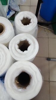

Здравствуйте. Во время печати рулонных заказов рулоны разъезжаются по сторонам. Не всегда ровные рулоны после печати. что посоветуете?

#2 Сообщение технолог54 » 22 дек 2017, 08:24
А фотографию можно посмотреть?
Александр А
Сообщения: 198
Благодарил (а): 9 раз
Поблагодарили: 30 раз
Re: Разбегаются рулоны во время печати.
#3 Сообщение Александр А » 22 дек 2017, 09:40
ДД!
если система равнения после печати отсутствует - это вполне нормально из-за биения валов, разнотолщинности и др.
пробуйте настроить натяжение на намотке, режимы сушки и скорость.
у вас материал - ПЭ или ПП ? толщины ?
фото в студию !

То ровная намотка, то плохая! Материал ПНД и ПВД от 20-70 мкм. Это или из-за разнотолщинности или халатное отношение печатника?

#6 Сообщение леха » 22 дек 2017, 13:21
Интересный у Вас подход к решению производственных проблем ! Вам нужно в первую очередь занятся самокритикой.
Автоматическая натяжка есть ? Исправна ? Контроль кромки? 70 мкм пнд с перфорацией? Может самому встать к станку ?

#7 Сообщение технолог54 » 22 дек 2017, 13:41
Мне кажется судя по фотографии у Вас приличная разнотолщиность идет

#9 Сообщение Дмитрий2016 » 22 дек 2017, 13:56
леха писал(а): 22 дек 2017, 13:21 Интересный у Вас подход к решению производственных проблем ! Вам нужно в первую очередь занятся самокритикой.
Автомотической натяжки у нас нет, выравнивающих валков после печати тоже нет, самокритика у меня в порядке, просто с экструдера рулоны отличные а во после печати половина черт знает что может быть с намоткой,

#10 Сообщение технолог54 » 22 дек 2017, 14:02
Разнотолщиность на этих рулонах большая идет или нет?

#11 Сообщение Александр А » 22 дек 2017, 14:11
- на фото рулон, который на толстостенной втулке вроде бы более менее ровный, а рулоны с неровными краями - намотаны на тонкостенной втулке. если зажим рулонов на печатной машине боковыми конусами то проблема может быть в прогибе втулке.
пробуйте втулку с толщиной 12-18 мм, 5-7 мм будут мягкие
- ширина рулона у вас какая ? 500-600 мм ? а ширина печатной машины ? такая же или широкая 1200-1400мм ? звкие материалы на широких валах будут гулять, к тому же у вас ручной контроль натяжения , +- легко перетянуть....
вопрос - а намотка такая почему критична ? если далее идёт на пакетку - то может и нормально ? нет ?

#12 Сообщение технолог54 » 22 дек 2017, 18:12
Да я согласен с товарищем, что втулки тонкие, но я сразу их внимательно не расмотрел сразу, а они у Вас по моему вторичные после бог знает сколько циклов переработки, и поэтому на таких втулках полотно будет сдавливать и намотка ровной никак не будет получаться.

#13 Сообщение леха » 22 дек 2017, 18:47
Если шпуль невидно это не значит же что их нет или если видно только часть - не значит что она тонкая .

#14 Сообщение Дмитрий2016 » 23 дек 2017, 06:50
Александр А писал(а): 22 дек 2017, 14:11 - на фото рулон, который на толстостенной втулке вроде бы более менее ровный, а рулоны с неровными краями - намотаны на тонкостенной втулке. если зажим рулонов на печатной машине боковыми конусами то проблема может быть в прогибе втулке.
Ширина печатной машины 800 мм, все шпули одинаковые, рулоны 600 мм ширина, Намотка хорошая важна потому что на пакетник не уходит , а в рулонах отправляется.

#15 Сообщение леха » 23 дек 2017, 07:04
Рулоны ведъ рыхлые ? В том месте где прибавляли силу натяжения там и сезжает рулон .

#16 Сообщение Дмитрий2016 » 23 дек 2017, 07:41
технолог54 писал(а): 22 дек 2017, 14:02 Разнотолщиность на этих рулонах большая идет или нет?
Разнотолщиность на этих рулонах нормальная не больше 10%

#17 Сообщение Дмитрий2016 » 23 дек 2017, 07:55
леха писал(а): 23 дек 2017, 07:04 Рулоны ведъ рыхлые ? В том месте где прибавляли силу натяжения там и сезжает рулон .
Есть такое немножко!
