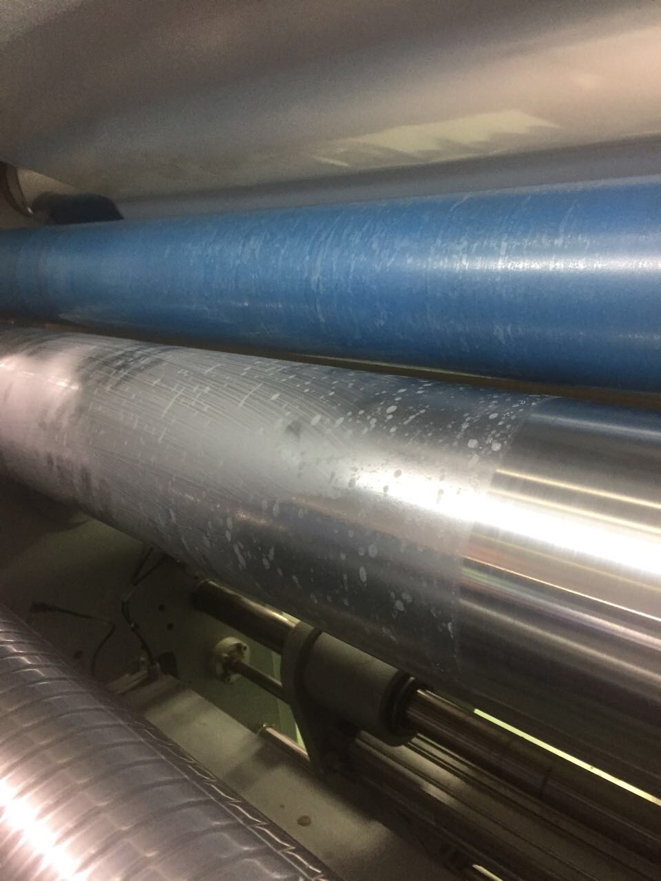

Приветствую всех! Кто сталкивался с проблемой парафинов в сырье и с их последствиями? Клиент жалуется на загрязнения валов пятнами парафина при ламинации и последующей печати. Есть какие то способы избежать данной неприятности?

Добрый день! На каком сырье работаете? Какие добавки использовали в рецептуре?

У Вас в рецептуре сырья скорей всего содержится скользячка, Вы скорей всего добавляете какой-то процент тоже из-за этого получается переизбыток, мой Вам совет проверьте рецептуру измените в сторону уменьшения скользящей добавки или есть возможность замените сырье.

Добрый день, уважаемый коллега! Используем сырьё Томск 158 и след остаётся со стороны сварного шва скорее всего(фото прислали, сам не видел), в сварном шве у нас: Томск 158-25%, Elite 5400-70%, процессинг 102232-1%, слип 10763-3% и антиблок 101830-1%. Остальные слои(внутренний и внешний) Томск 153 и ПНД 293 казань. Толщина полотна 130 мкм, соотношение слоёв 25/50/25.

Посмотрите в Элит 5400 по моему должен содержатся процесинг, может быть Вам не надо добавлять в рецептуру и слипа попробуйте уменьшить. Если это не даст эффекта попробуйте добавки другого производителя.

Возможно дело всё в сырье Томск, а может и в добавках. Просто если вопрос в Томске, можно ли начинать бороться именно с написания претензий поставщику? Или это бесполезная тема?

Да нет дело как раз по моему в добавках, попробуйте разобраться с ними, как я Вам советовал, с пвд 158 этого вроде не наблюдалось, но попробуйте поменять партию 158 и посмотрите даст это что-то или нет. А насчет претензии это муторное дело и скорей всего Вам трудно будет что-то доказать.
