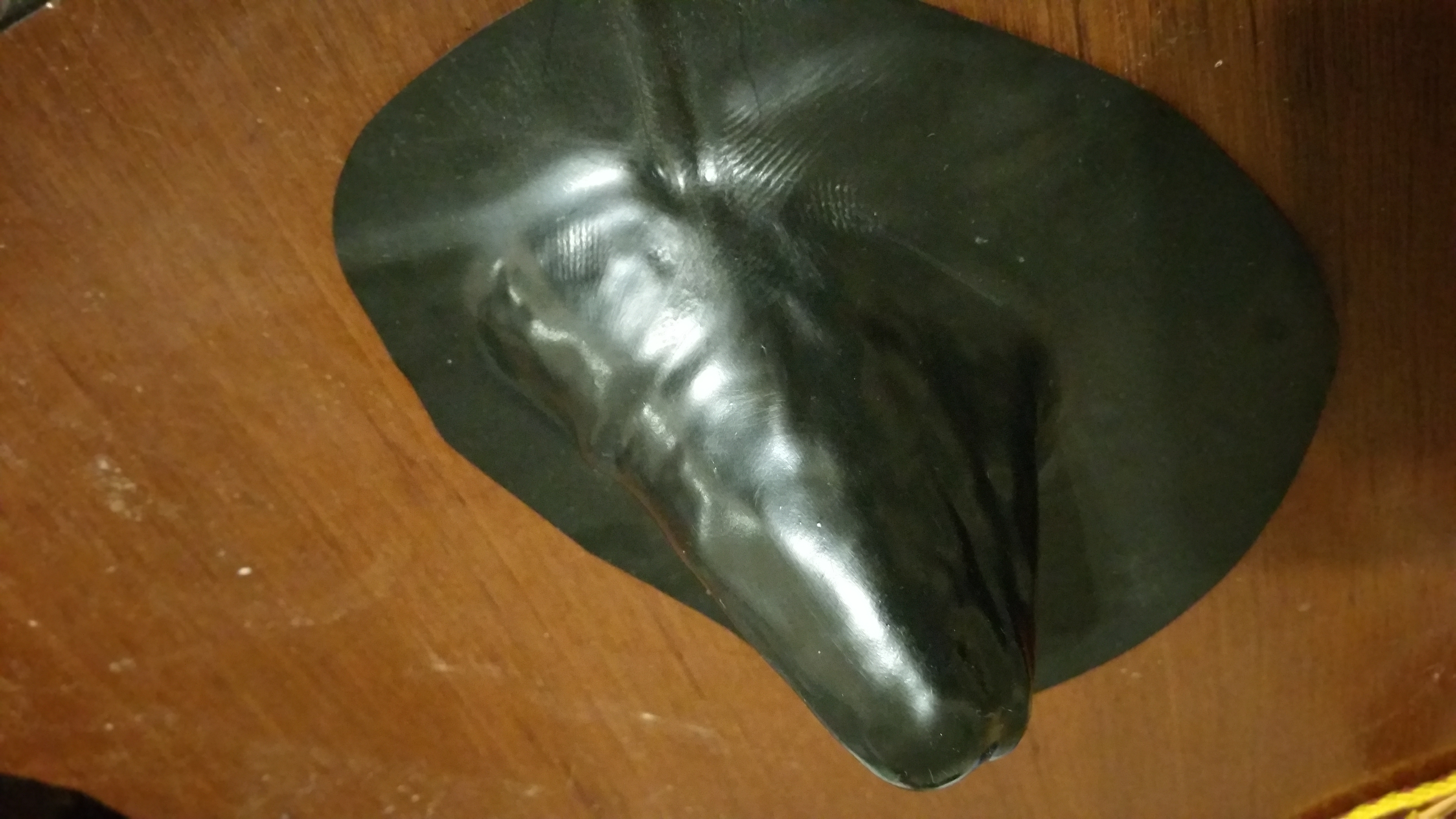

Здравствуйте!
При вакуумной формовке ПНД возникла такая проблема. Пластик присасывается как надо, нормально принимает форму модели, но по мере остывания начинает деформироваться, образуя мелкие, от 0.5 до 3 см, вздутия. Для пробной формовки использовался гладкий чёрный пластик толщиной 2 мм (4 раза пробовали, всякий раз этот дефект). Изделия решили делать из другого, белый 3мм, более твёрдый, не хочется испортить лист зря. Из-за чего это происходит и как этого избежать?

ПНД используете первичный или вторичный? Формуете Вы как я понял, вакуумом? В вакуумной магистрали утечек нет?SerjL писал(а): 15 дек 2017, 22:20 Здравствуйте!
Какое изделие формуете?
Листовую заготовку сами делаете или покупаете на стороне?

Попробуйте преднагрев стола/ п/ф +50/60....и преднагрев листов (Отдельно)...+80(30-60 мин.)....проверьте пористость (бред конечно...если ПНД)...но вдруг....

Первичный или вторичный -- вот это не знаю, купили листы на фирме, которая поставляет ПНД, и пробуем. Это как-то можно определить?
Формуем вакуумом, утечек нет. С АБС-пластиком, например, у ребят на этом столе проблем не возникало.
Изделия вот такого типа. Высота 8 см.

Склоняюсь к завышенным температурам при формовке.....

Скорее всего, дефекты листа. Обычно для устранения таких морщин убираем температуры не в местах дефекта, а рядом.

"Убираете температуры рядом" -- это как? Лист ведь прогревается равномерно. Охлаждаете водой, когда натянулось?

Если площадь нагрева регулируется не одним нагревательным элементом.
