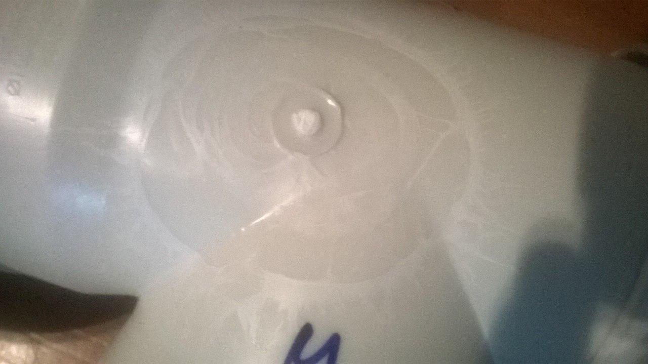

Помогите новичку устранит цветочек вокруг литника при литье канализационных фитингов из ПНД

У Вас пресс-форма ХК или ХК? Какое сырьё используете (марка первичного или вторичка)? Какой ПТР? Режим охлаждения?

Сырье УзКоргаз Узбекистан J - 2200 c ПТР 4,5-5,5 первичка Что такое прес-форма ХК не понимаю. 60% ПНД + 40% меловая добавка собственного производства с того же полиэтилена

ХК - холодноканальная, ГК- гарячеканальная.
40% меловой не много ли? Какой % мела в добавке?
Скажу сразу - литьё не мой профиль, но складывается впечатление, что с охлаждением проблема у Вас. Каналы для охлаждающей жидкости не забиты ли часом?

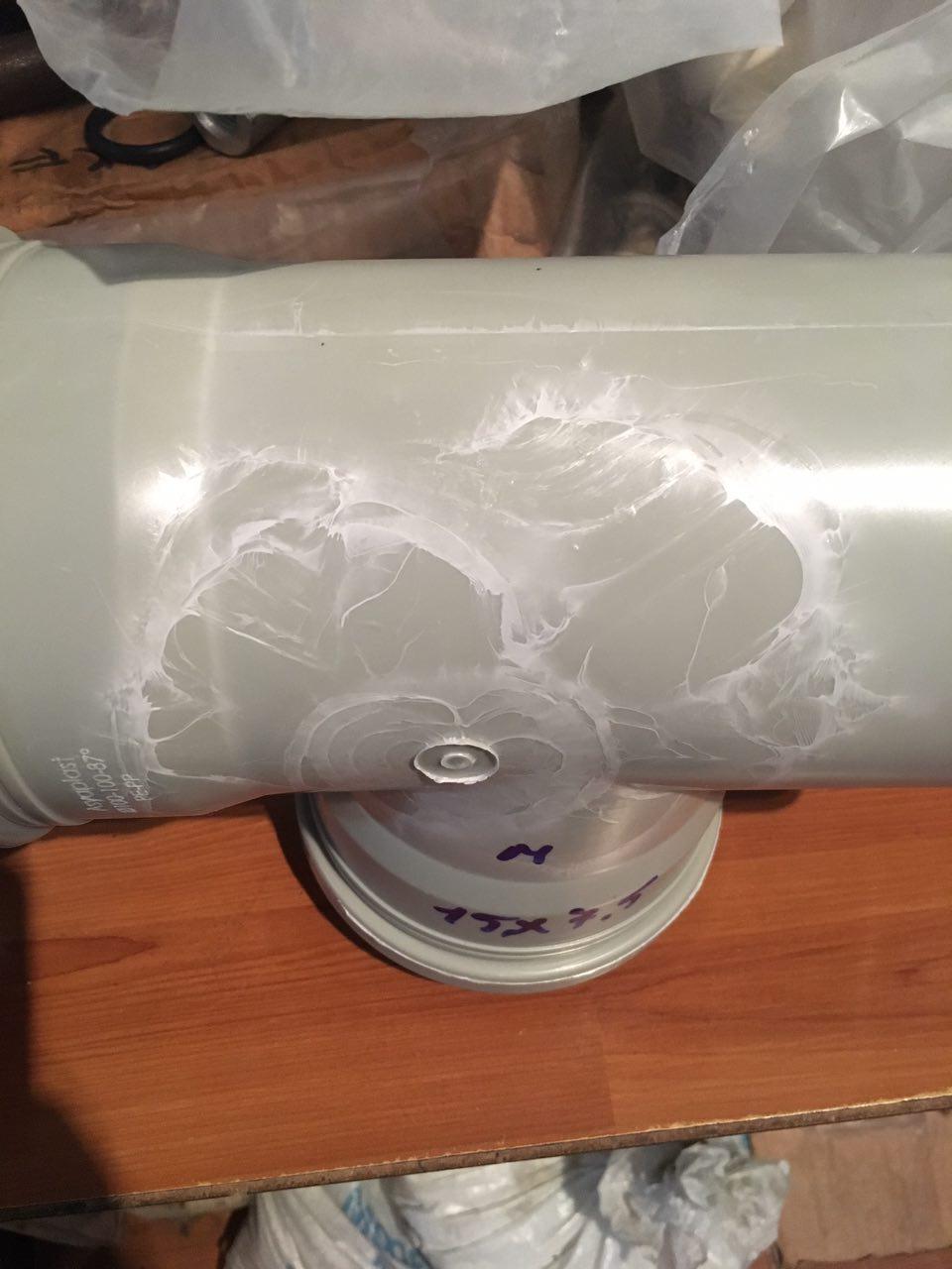

Есть ли пятно без добавления меловой добавки?

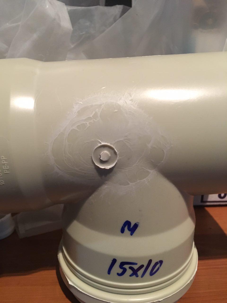

Я сам работаю на ПП ( 50% ПП + 50% меловая добавка) без проблем с отличным качеством без никаких пятен
Но мой покупатель меловой добавки работает на ПНД и просит чтобы я устранил с помощью изменения состава добавки устранил проблему

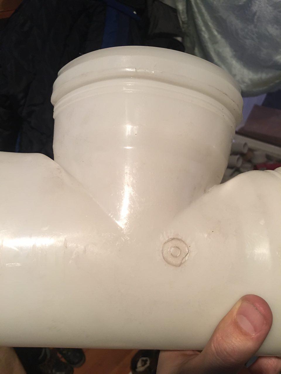

Без добавки на чистом ПНД тоже ест пятно но не очень заметное

Последний рисунок без добавки

Товар продаем штучно. Добавки больше добавляем для твердости и массивности .Покупатели у нас любят такой товар. Я знаю что добавленный меловая добавка в основном уходит на вес продукта, но все же часть остается и нам для снижения себестоимости и за одно я использую свою продукцию (меловую добавку)

Вам нужно нанять грамотного технолога, который научит как делать качественную меловую добавку для ПНД, которая не будет портить внешний вид данного изделия.
