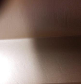

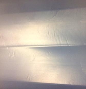

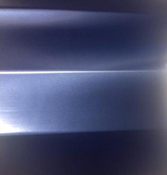

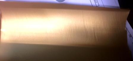

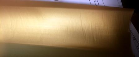

#19 Сообщение kei0112 » 30 ноя 2017, 17:24
добавлю фото
МИРУ - МИР!
kei0112
Сообщения: 1829
Город: Минск
Благодарил (а): 134 раза
Поблагодарили: 144 раза
Re: добавки против "акульей кожи"
#20 Сообщение kei0112 » 30 ноя 2017, 17:27
сделал как смог.
натуральный (неокрашенный), под "золото" - видны складки на внутренней стороне рукава.
синий цвет - все чисто по поверхности.
есть другие цвета. так на них эти складки проявляются наружу. вид очень нехороший.
МИРУ - МИР!
