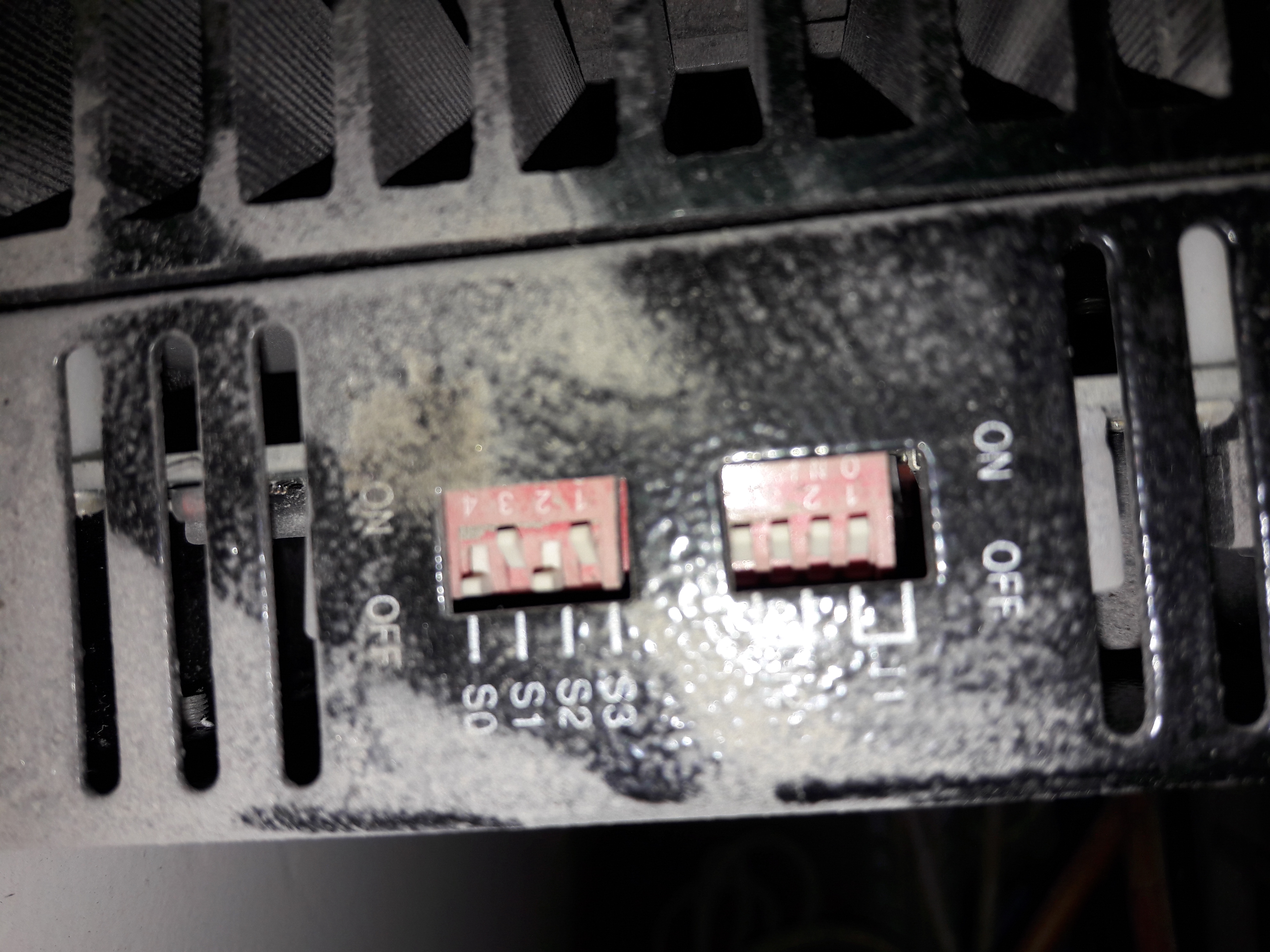

Подскажите плизз двигатель который отвечает за протяжку пленки под ножом на китайской машине для изготовления пакетов фасовка в рулонах подклинивает. и не выдает размер. поменял все подшипники но не помогло. кто может подсказать в сем проблема?

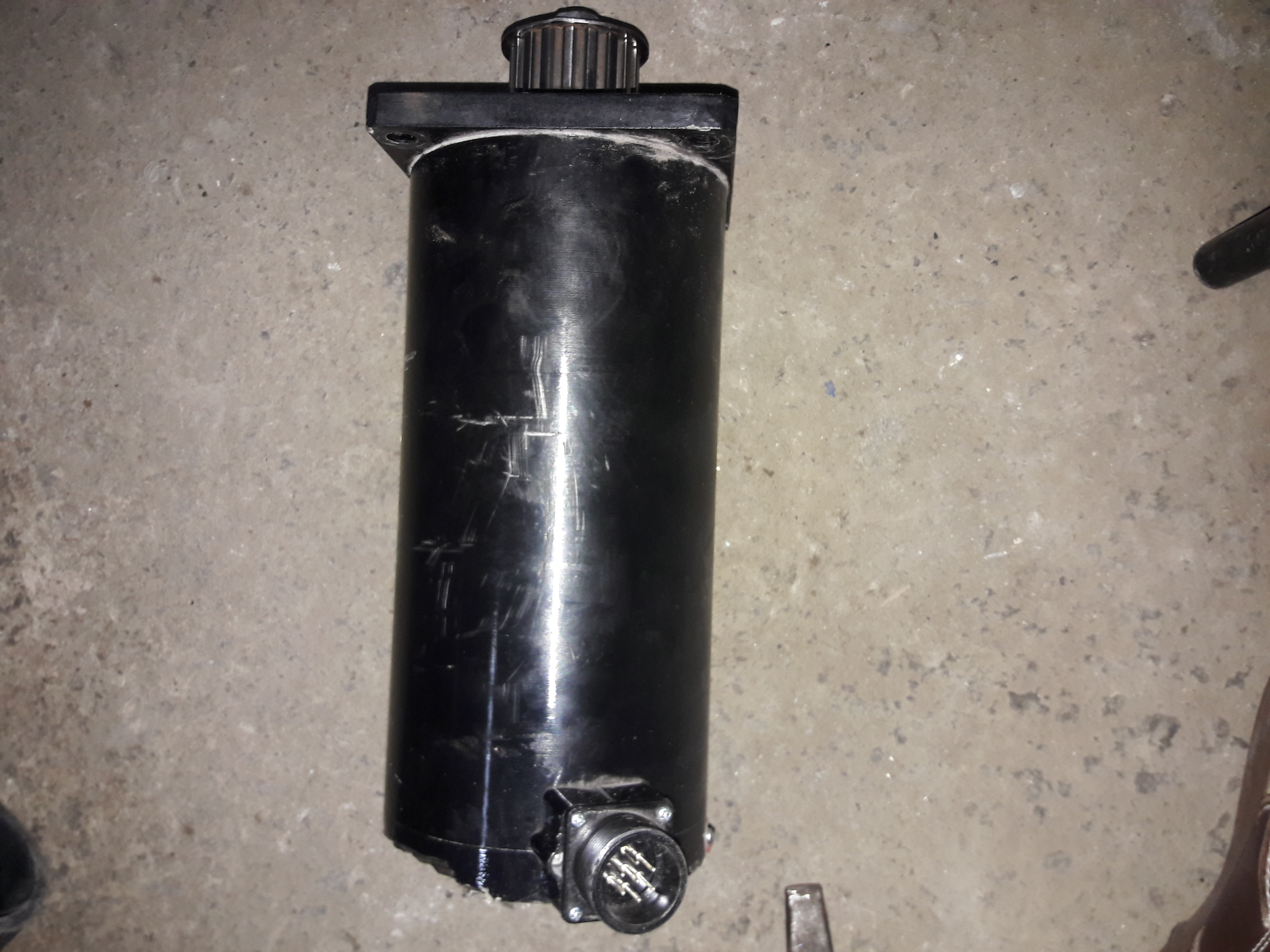

вот такой сервопривод

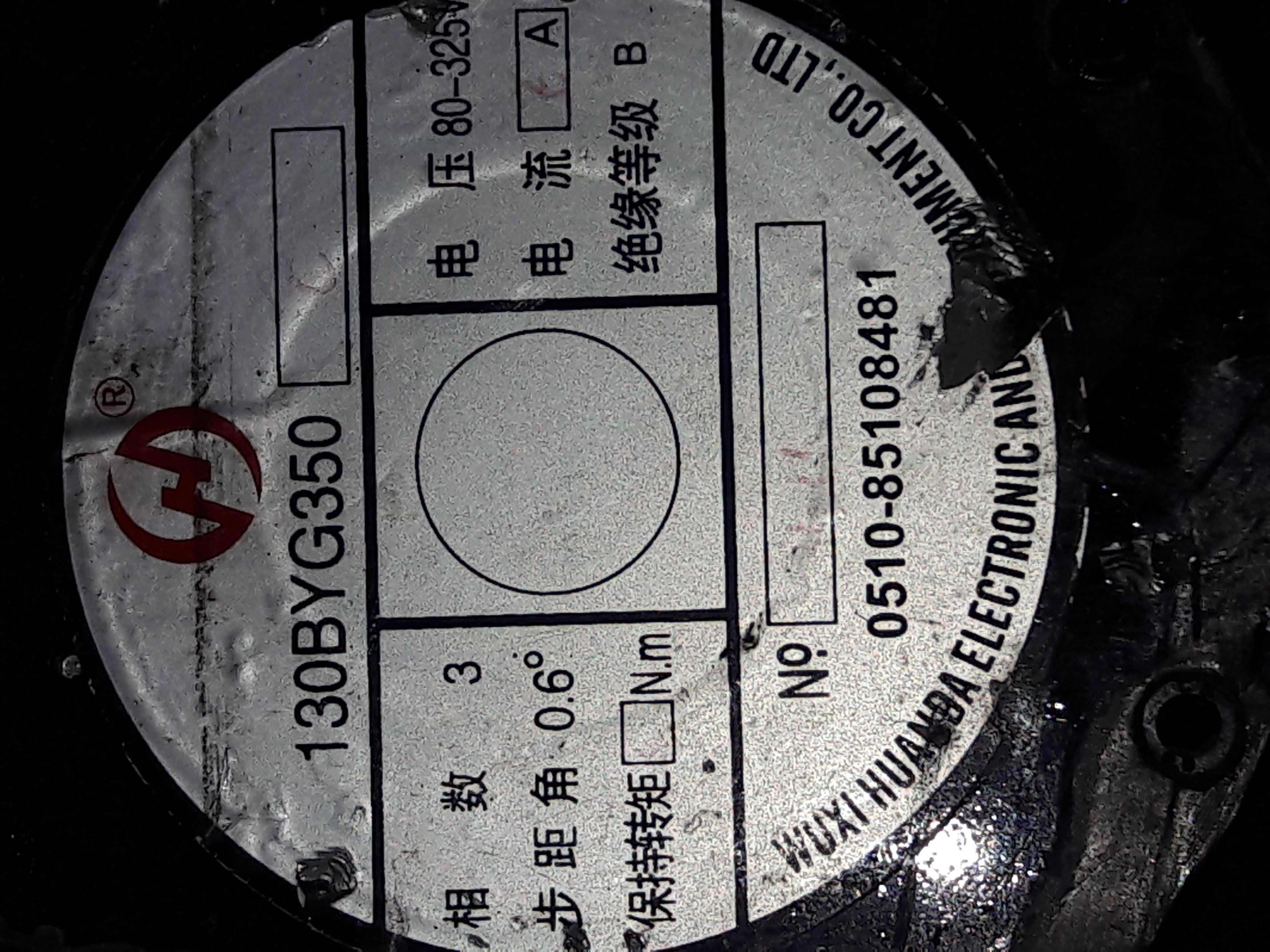

Похоже, что это не серво, а шаговый мотор.
Ваш нож установлен на вращающемся валу или нет?
Чем Вы задаёте шаг резки?

размер задается на общем скажем так компьютере управления станком. нож движется на валах на которых установлены скажем так элепсы за счет которых он движется верх и вниз
AlexB
Сообщения: 6
Зарегистрирован: 24 ноя 2017, 19:14
Город: Алматы
Re: Прблема с пакетоделательной машиной
#6 Сообщение AlexB » 25 ноя 2017, 17:11
у этого двигателя есть отдельный то ли контролер не знаю как называется вот хотел уточнить может он давать напряжение по разному так что в какойто момент двигателю не хватает напряги и он подклинивает? заранее спасибо

вот как то так выгядит контролер двигателя

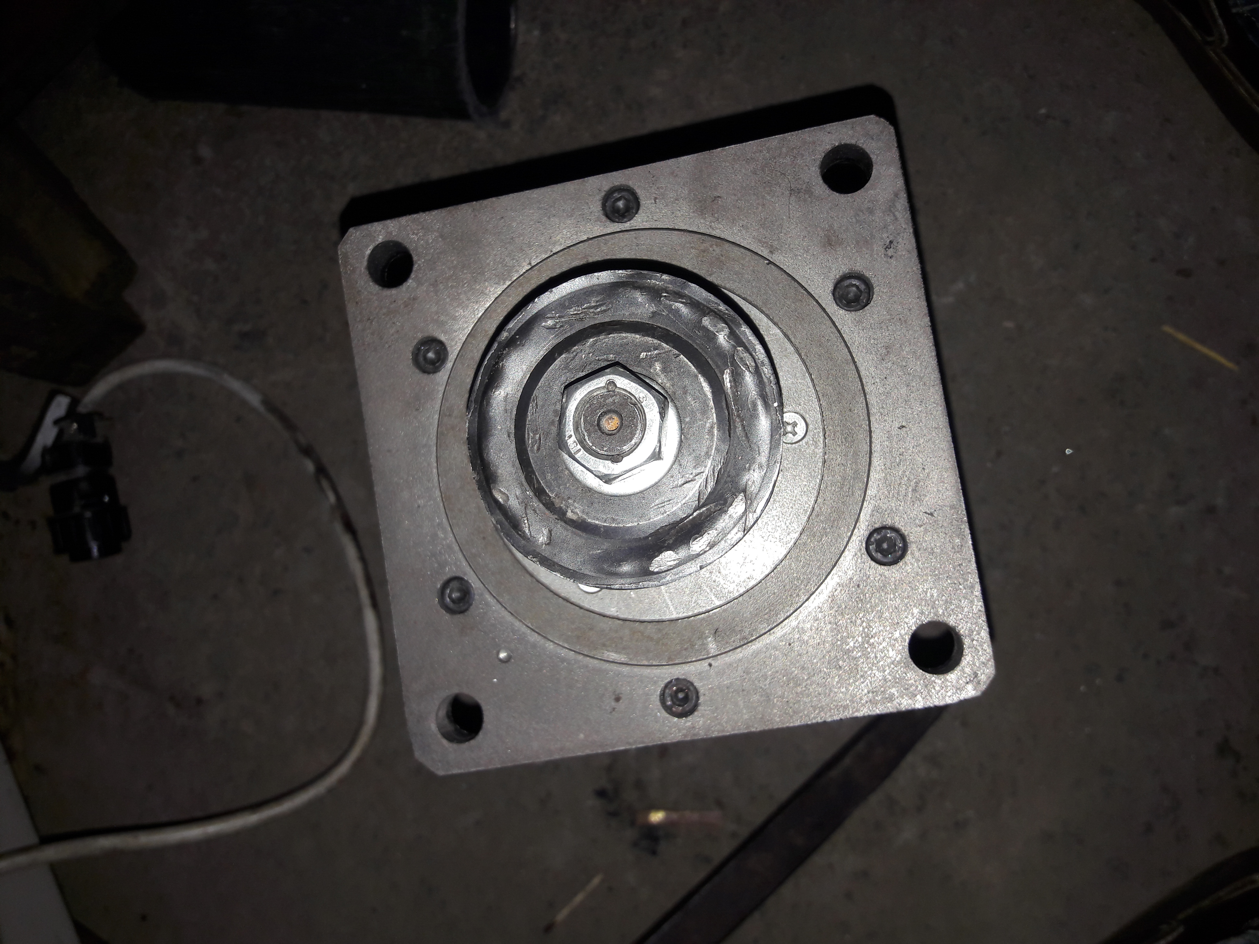

Столкнулся с подобной проблемой, тоже китайская пакетка и тоже во время работы в какой то момент происходит подклинивание шагового мотора.
То что вы называете контроллером двигателя называется ДРАЙВЕР. Без него не запустить шаговый двигатель.
В стандарте идет такой как у вас мотор на 5А и драйвер с допуском до 8А на 3 фазы.
Опытным путем выяснили что виновник этих подклиниваний сам мотор, поменяли на более мощьный на 8,5А так же пришлось поменять драйвер с номиналом до 9А. Прошло чуть больше пол года и проблема вновь образовалась, опять появились подклинивания. Решили произвести замену на еще более мощный мотор в 10А и драйвер на 10А но уже на 6 фаз. Но к сожалению успеха не добились, почему то мотор напрочь отказался работать, слышен только писк от него.

Не знаю актуально ли еще отвечать по данной теме но пусть будет :du_ma_et: вдруг кому то поможет. Проблема этих шаговых в ПЛОХОЙ ПАЙКЕ контактов, она просто рассыпается со временем, шаговый греется сильно сам по себе и еще пакетная машина работает сутками - китайская пайка не выдерживает, мотор начинает хрипеть и дергать. Надо проверить контакты в соединительной муфте, в обеих ее частях . Если в муфте с пайкой все нормально придется разобрать шаговый у него внутри тоже три или четыре спаянные скрутки. У меня было два глючных шаговых, всё перепробовал, менял драйвер на новый, на б/у с другой машины, менял пульты (XC-2001) ничего не помогало :wo_ol: пока не разобрал оба полностью и не обнаружились проблемы в пайке проводов/контактов, все что можно - перепаял, оба работают без проблем уже лет семь. Эти шаговые двигатели не убиваемые по сути, глючить там тоже не чему.
