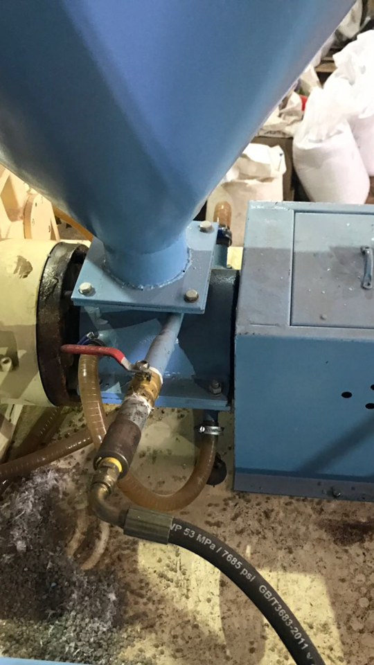

И снова добрый вечер! Очередная проблема и сформулирую ее следующим образом. Стоковый дозатор жидкого клея при необходимых оборотах не попадает эффективно в горловину и начинает склеивать гранулу в бункере. Подскажите кто сталкивался, модифицировал данное устройство?

Вы в проблемах своих разберитесь сначала, сами что ли линию запускали, сэкономили вот и лезут проблемы. Насчет бункера, если у Вас гранула плавится, у Вас охлаждение к нему подведено, или может быть трубка подвода воды забита.
Re: Подача ПИБ
#3 Сообщение cs-mb » 17 ноя 2017, 10:29
вы его дозируйте, а не лейте...

подавать ПИБ желательно после зоны загрузки.

Обычно на таких линиях трубка подачи клея на выходе прямая, поставьте на выходе клея колено, чтоб клей направлялся вниз. При нормальной дозировке клея (обычно от 50 до 280 В на пульту управления дозатором клея) не должно происходить слипание гранул с клеем. Еще один момент. Сталкивался с подобным на одной такой линии: проблема оказалась в форме горловины бункера, она была квадратного сечения. Когда переделали на круглое сечение проблема решилась.

1. Форма загрузки, предыдущий оратор правильно написал.
2. Охлаждение зоны загрузки.
3. Можно поставить ворошитель-проталкиватель в бункер.
4. Подача клея не в зону загрузки, а дальше, чтобы гранулы находились уже в полурасплавленном состоянии, так же как подают мел в экструдера при производстве филлера.
