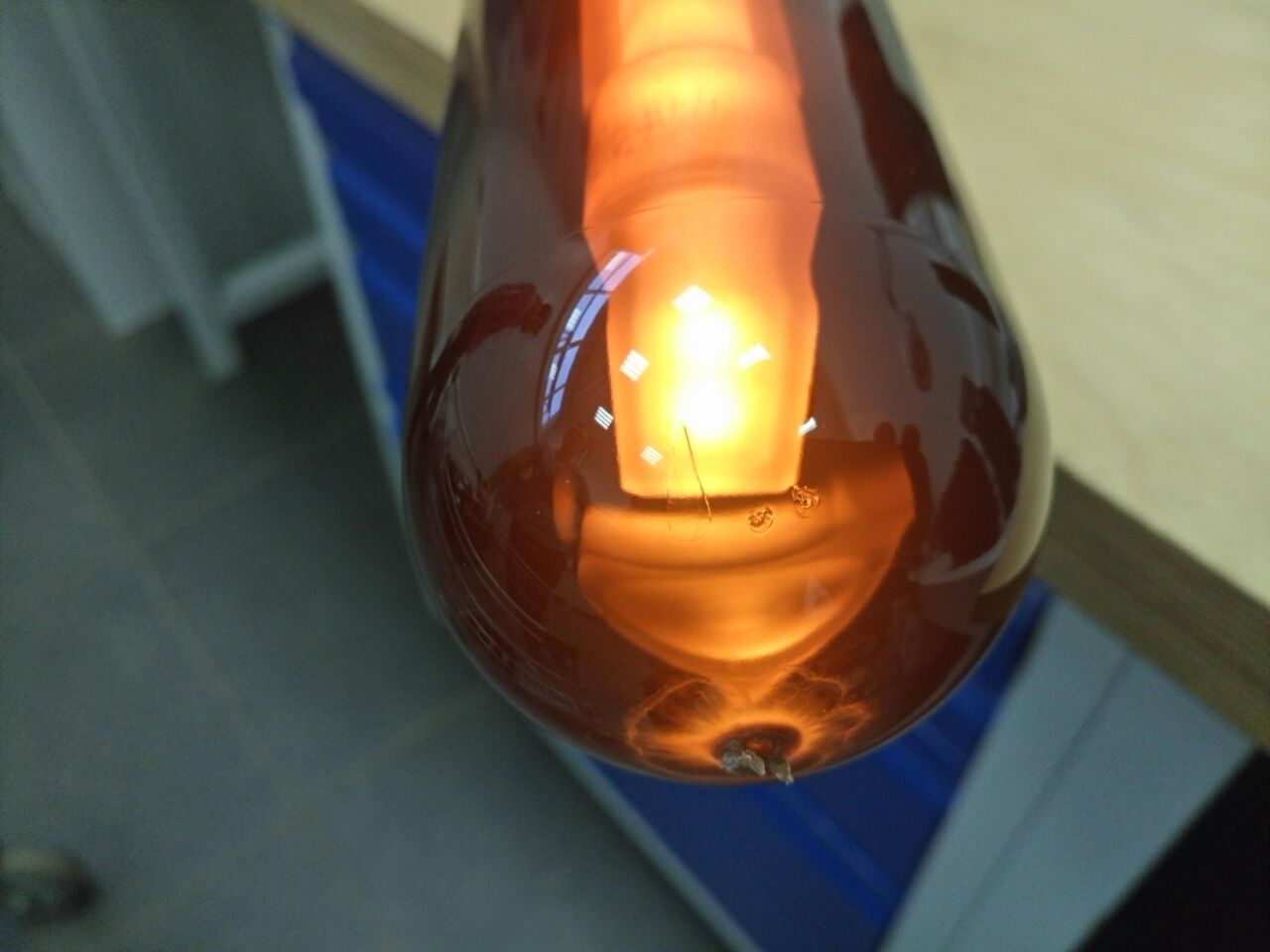

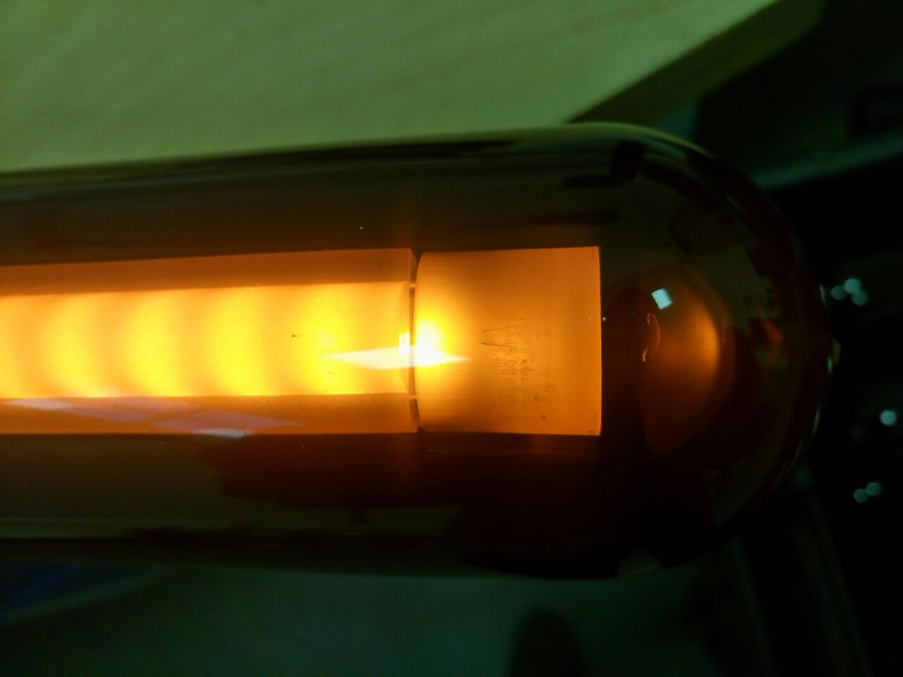

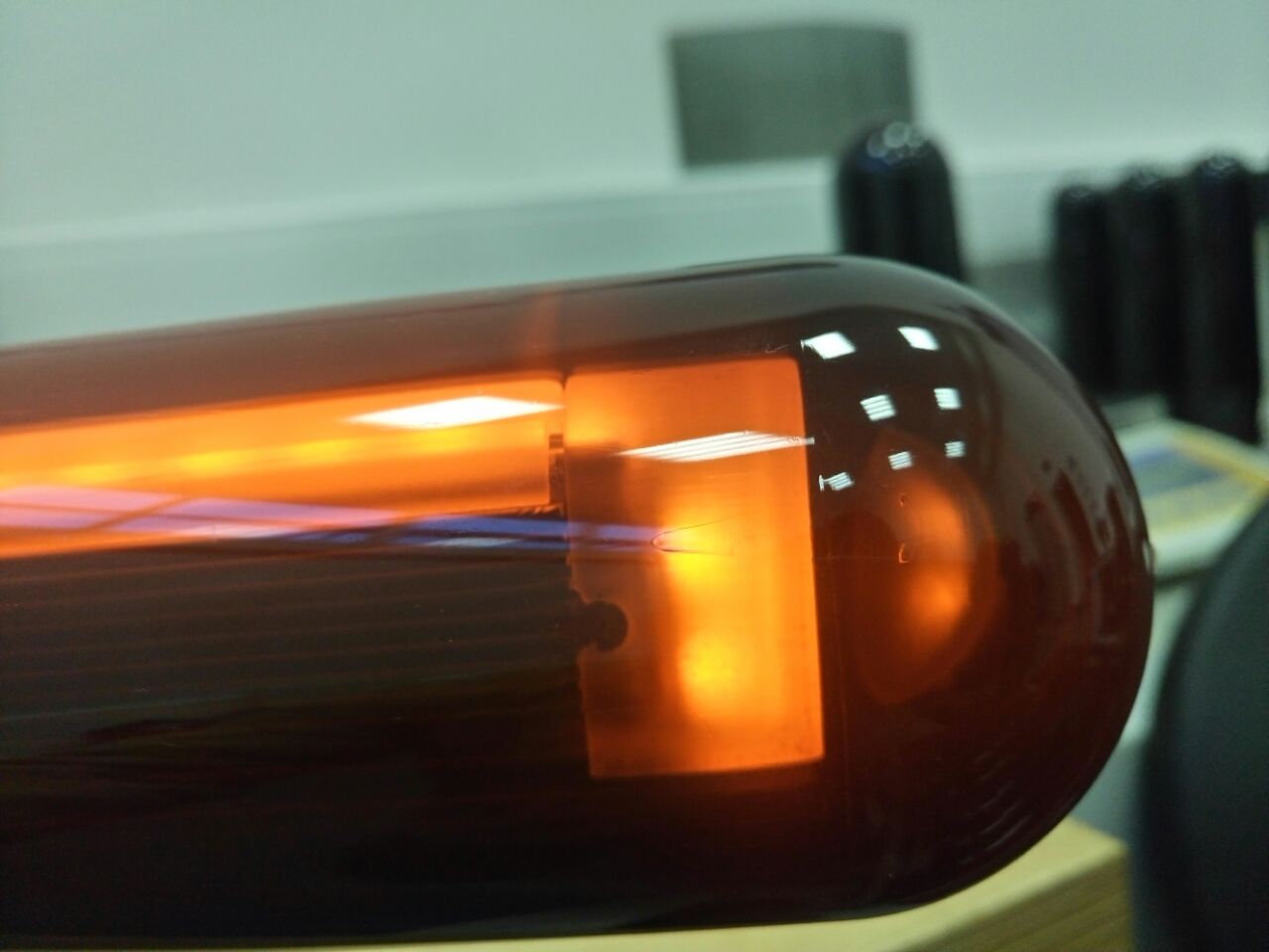

#1 Сообщение white2000 » 12 ноя 2017, 15:52
как устранить этот дефект?

Добрый день!
Вариантов очень много:
1. недостаточно просушено материал - проверить работу сушилки, при необходимости увеличить время просушки (;
2. повысить противодавление;
3. уменьшить частоту вращения шнека;
4. повысить температура мат. цилиндра;
5. проверить прилегание сопла с горячим каналом (возможен подсос воздуха) и т.д.

#3 Сообщение white2000 » 14 ноя 2017, 17:27
Спасибо за отзыв!Будем пытаться исправлять!если из всех перечисленных вариантов не поможет,то сразу же напишу.

white2000 писал(а): 12 ноя 2017, 15:52 как устранить этот дефект?
после пару циклов загляни в пресс форму , не подтекает материал из горячего канала?
