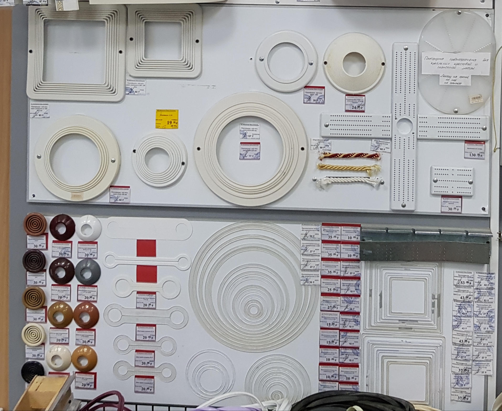

Добрый день занимаюсь производством натяжных потолков нужно открыть производства сопутствующей продукции кольца протекторные, платформы для светильников , платформы под люстры итд
Вопрос 1. какое оборудование выбрать? из китайских новых?
2. Можно ли это делать из вторсырья и что для этого нужно купить ?
3. планирую производить протекторных колец(квадратов) от 10мм до 350 мм диаметр порядка 40 разных размеров и около 15 разных платформ вопрос это нужно 55 прессформ или можно в одной прессформе совмещать несколько изделий
4. Вопрос к поставщикам дать предложение на покупку всего сразу в сборе с запуском и с прессформами зразу со всеми оптом
5. цена прессформ?
6. цех размеры какие должны быть ?
Заранее Спасибо

Планы у вас впечатляющие...
Одна относительно простая пресс-форма стоит около 300 т.р....
Чисто теоретически можно и 55 изделий в пресс-форме, но тогда и ТПА нужен неслабый...

Каждое изделие нужно просчитывать отдельно. Что то можно разместить на одной прессформе. А что то нет.
Наймите себе спеца по литью пускай посчитает.

1. Все зависит от кошелька и от того какие ПФ у вас будут (усилие смыкание, габариты, объем впрыска). Путем комбинации разных изделий и количества гнезд в одной ПФ у вас на выходе может получиться ТПА с разными характеристиками и принципом работы. Лучше всего - электрика.Nail писал(а): 09 ноя 2017, 21:13 Добрый день занимаюсь производством натяжных потолков нужно открыть производства сопутствующей продукции кольца протекторные, платформы для светильников , платформы под люстры итд
5. цена прессформ?
Заранее Спасибо
2. Можно, но у вас же "видовые" изделия.
3. Можно совмещать см. п.1
4. Тут также может быть множество комбинаций.
-можно нанять специалиста ( но при этом специалист должен быть менеджер-технолог-наладчик-экономист-конструктор, сейчас многие такие , кстати) и платить ему зп, пусть он считает и обосновывает вам
- можно этот проект под ключ (ТПА + пресс-формы), но тогда нужно знать множество ньюансов также...например: так как вы делаете проект под ключ, то на выходе индекс воспроизводимости оборудования должен быть не менее 1,33.
А самый главный ньюанс: сколько специалистов - столько и вариантов решения этой задачи)))
5. Я по вашим вижу минимум 200 тыс.руб (цифра очень грубая) на китайской 718H+18%НДС+доставка.
Все зависит от страны ПФ (твердость металла одной и той же марки может варьироваться в очень больших пределах) , гнездности, стали, ГКС или ХКС и.т.д.
Если ПФ выходит габаритной, то использовать металл по дешевле , а если нет, то H13, но при этом учитывать необходимое количество циклов.
6. Опять же очень много ньюансов)))) Специалист должен вам план начертить исходя из складских,логистических и производственных потребностей и.т.д

Бюджет порядка от 40 000 000 рублей и это только на основное оборудование и оснастку, время на запуск всего от трёх лет. Рентабельность от 5 до 25 %, в зависимости от изделия. Площадь цеха от 800 м2, площадь склада от 3000 м2, штат от 50 человек. В России три фирмы занимающиеся данной продукцией в подобном ассортименте, так что при запуске Вас жёстко демпинганут, и срок окупаемости растянется минимум на 100 лет. Плюс затраты на доп оборудование, ремонтную базу, поиск специалистов, запас сырья и готовой продукции(от 25 000 000 рублей) и т.д. и т.п.
Источник информации - личный опыт.
