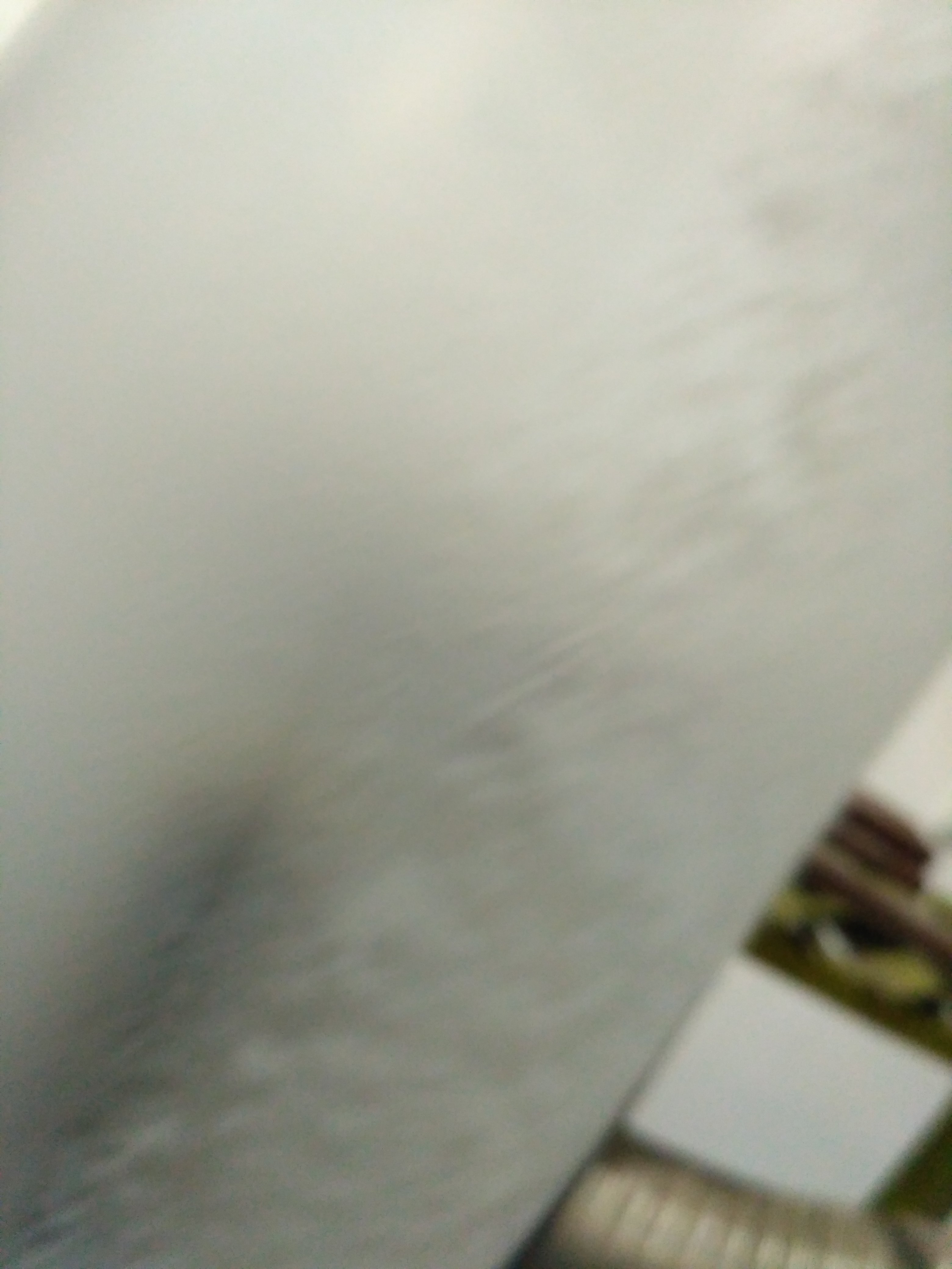

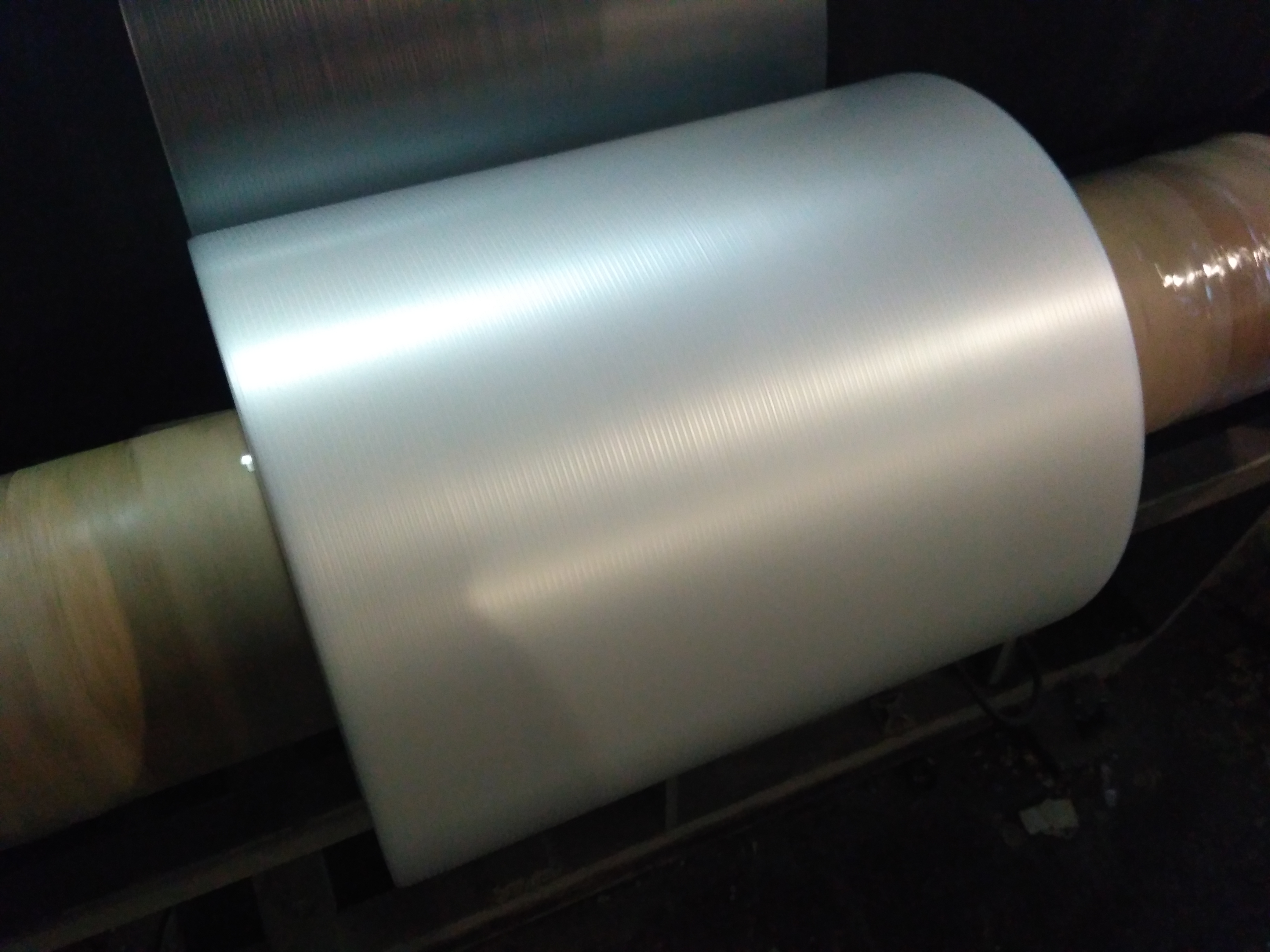

Доброго всем времени!
Пришла с Китая новая шнековая пара.
Поставили, все по уровням выставили, отвесы отвесили,вибрации устранили. Вчера запистились, сказка, как шелковый. На вторичке(наша переработка) без проблем настроиились, даже голову не чистили,только фильтра поменяли.

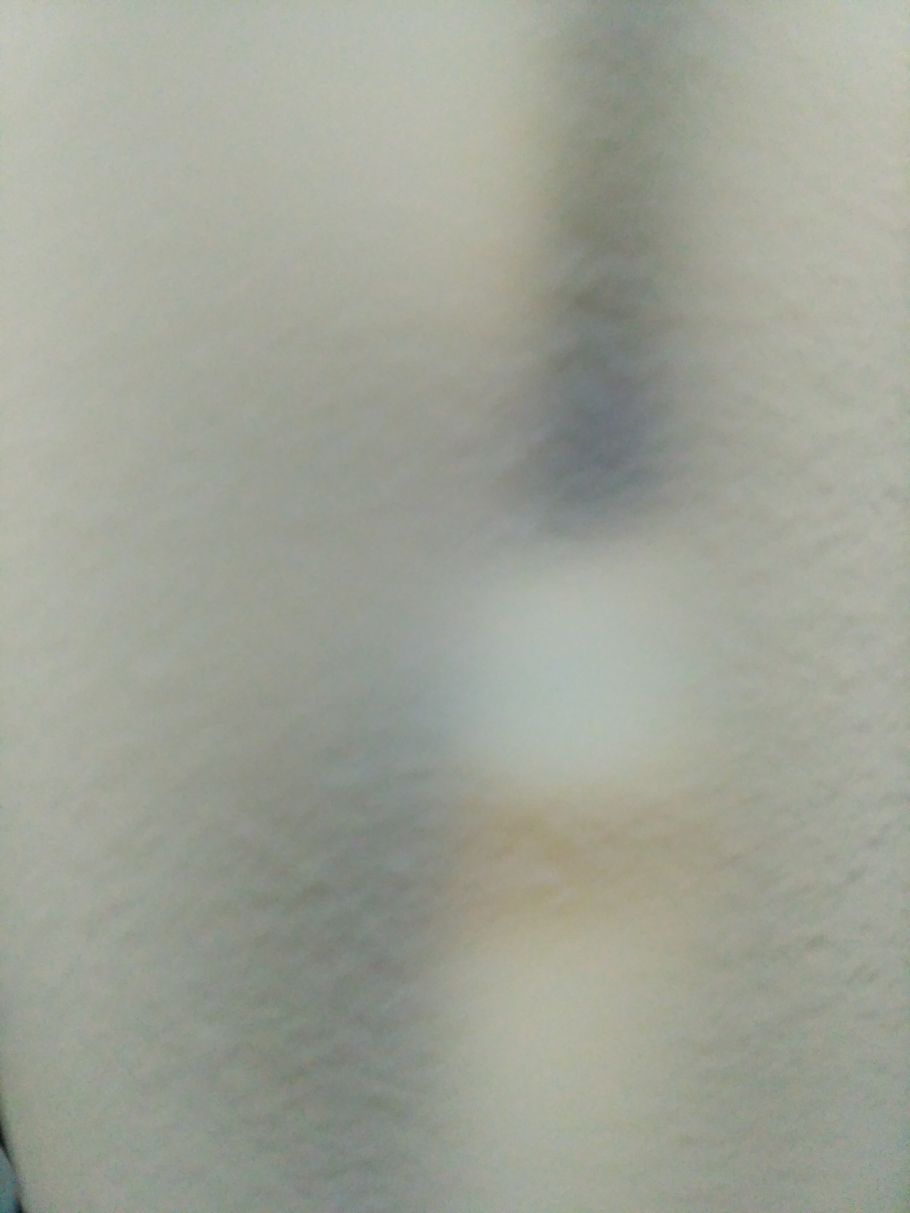

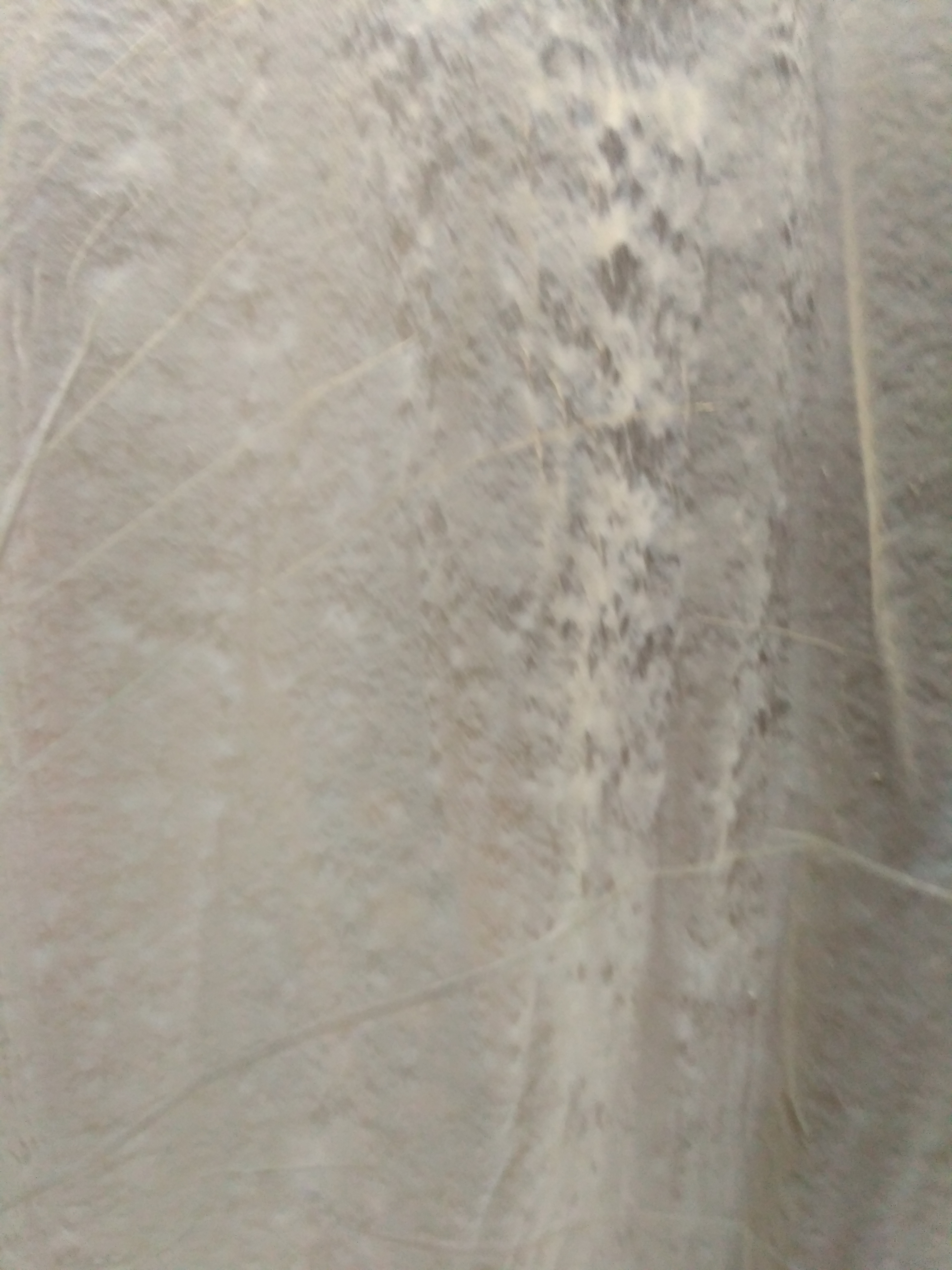

И дернул меня черт со вторички на чистую перейти и началось(. Все как на фото.
Сегодня запустились, таже ситуашка, разобрали бошку почистили, фильтра поменяли. На вторичке запустились, все ок. Перешли на чистую(заказ надо на ней слелать))), поработал с 30 минут и таже песня.
Что не так? Подскажите?
Температуры ставлю одни, шнек равняет под себя. Только на зоне загрузки нет отклонений.
Скорость тоже всякую ставил, медленно делаю(15Гц) плохо ему, пузырь плясать начинает и с пупырами как на фото.
Поднимаю скорость(30-35Гц) тоже плохо, идет ровно но с такими пупырами как на фото и разогревается сам по себе, даже голова на 5 градусов отклонилась(

Акулья шкура, проблема в высокой вязкости (низком ПТР) вашего ПНД, надо повышать температуры, как вариант 170 С на входе и 230 С на выходе, если не поможет, то надо добавлять процессинг или 10% более текучего ПЭ.
Саморазогрев - это плохо, надо разбираться и устранять.

Maks42 писал(а): 08 ноя 2017, 11:54 Акулья шкура, проблема в высокой вязкости (низком ПТР) вашего ПНД, надо повышать температуры, как вариант 170 С на входе и 230 С на выходе, если не поможет, то надо добавлять процессинг или 10% более текучего ПЭ.
из за конструкции шнека может быть саморазогрев?
Делай добро, бро!!
Re: Подскажита в чем проблема?
#4 Сообщение Maks42 » 08 ноя 2017, 12:11
Да, также из-за низких температур, высокой скорости шнека, высокого сопротивления головки.

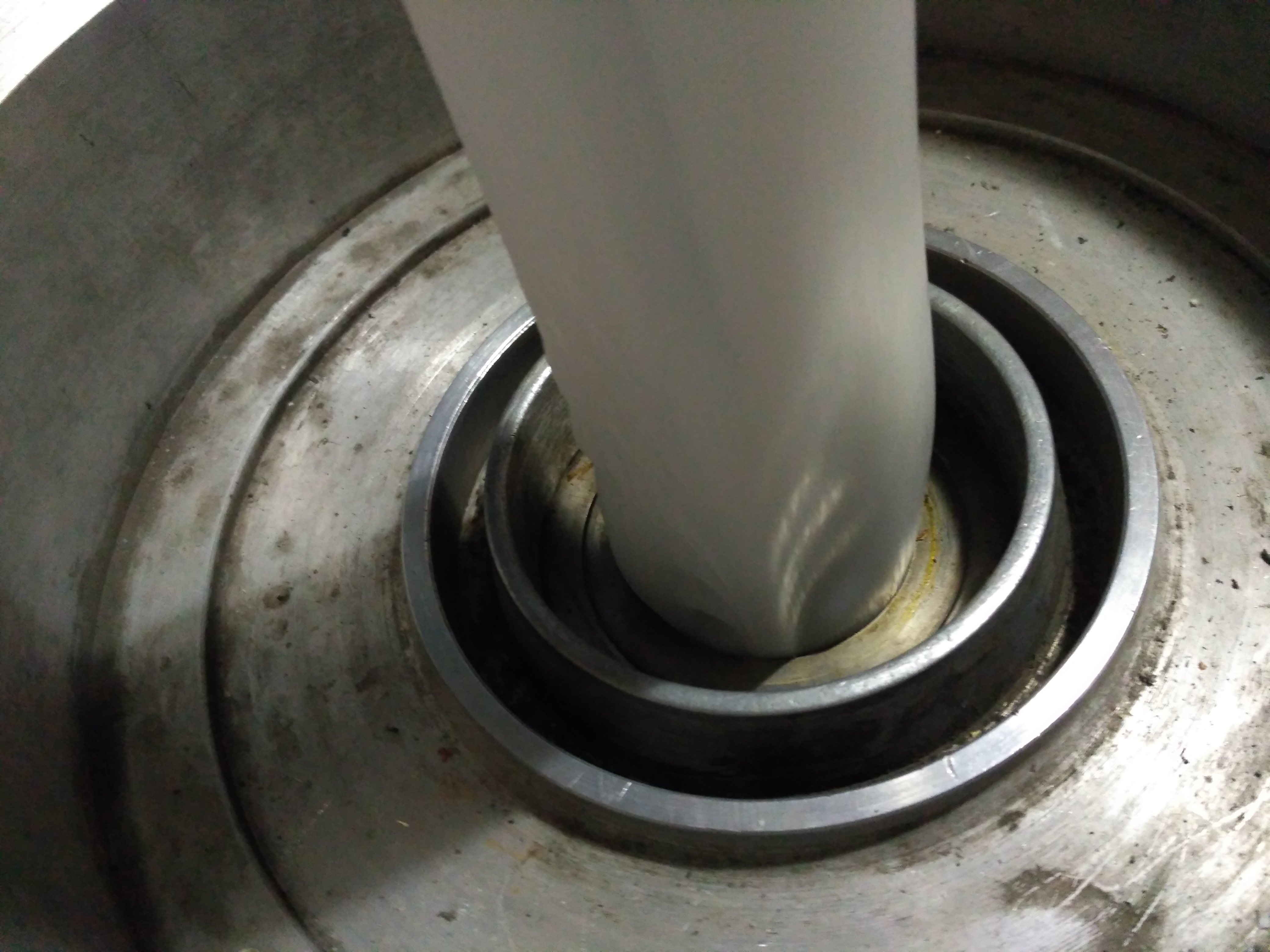

Сравните геометрию шнеков, геометрию и полировку головок.
спасибо Вам Максим. я не ожидал что поднятие темпера так изменит ситуацию.
сначало он начал греться как обычно, потом темпер остановился и выровнялся.

Максим, как всега прав, не рыбий глаз это (рыбий глаз при завоздушеной вторичке или вторичке из под флексы), а за термин к сиему явлению "акулья кожа" - спасибо.
Ух и операторы у Вас работают :-): явный недогрев увидеть не могут, очевидно же. А на вторичке небось на этих же температурах и как следствие, все ок, т.к. вторичка а) она вторичка, б) присутствует примесь выского.
имхо. отклонение в 5 градусов от заданных по сути и отклонением не считаю. Вот свыше 10-15 это сигнал для оператора, как правило недостаточная температура в предыдущей зоне или же износ шнековой пары, конечно при условии что термопара адекватно установлена :hi_hi_hi: . И да, на большых оборотах перегрев вполне нормальное явления, процесс саморазогрева более ярко выражается.

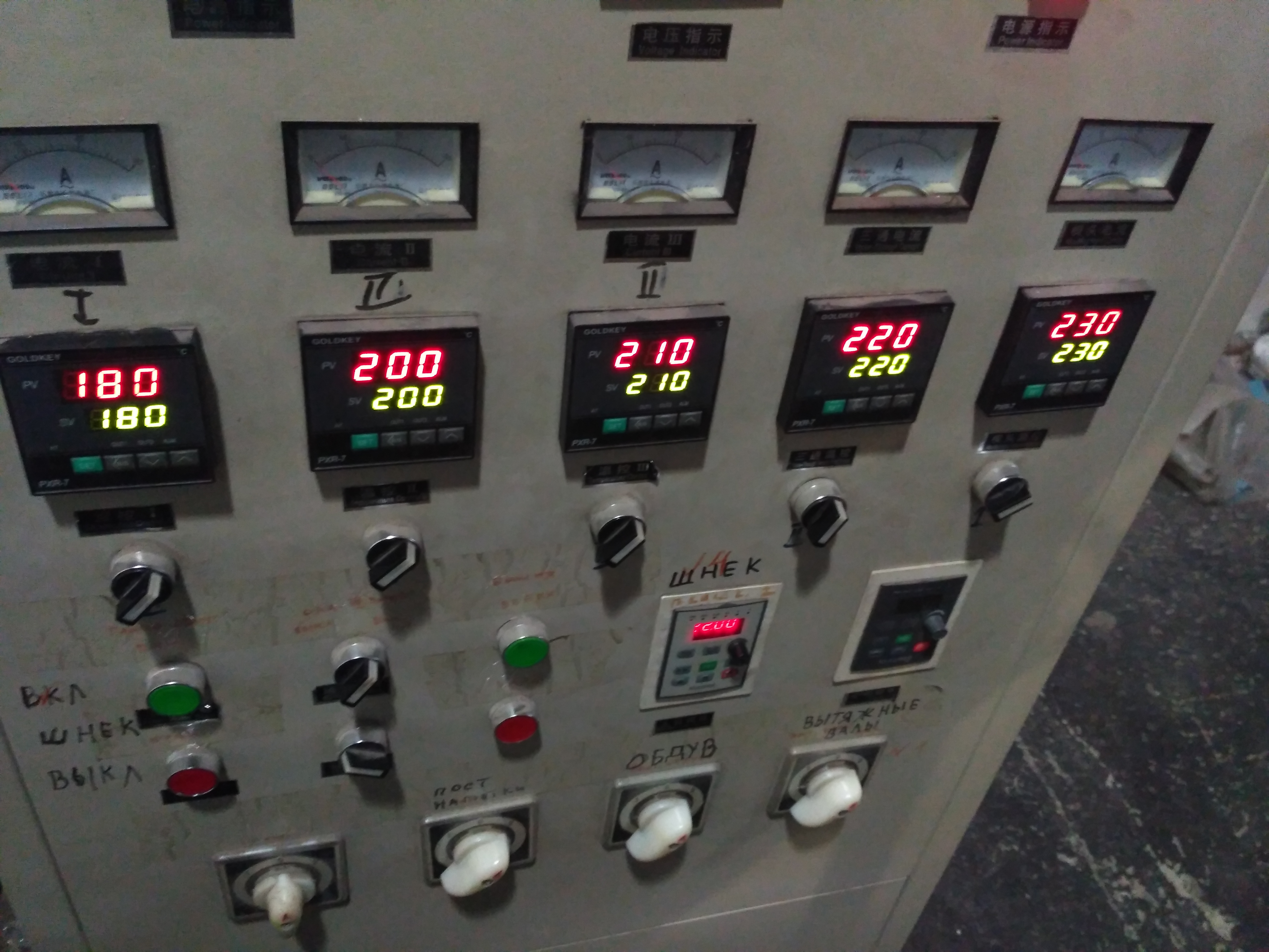

на тайванскую машинку похоже, верно? 1-3 зоны у Вас подписаны, 4й датчик и 5й я так понимаю фильтр и голова соответственно. Тогда по классике учебной литературы и из практики напомню, температуры устанавливаются по возрастанию от 1й зоны до фильтра (на фильре самая высокая), далее идут на снижение. В Вашем случае (с F7000 работал, но все таки каждая линия имеет свои температуры) пробовал бы с 190 - 1я, 210 - 2я, 225 - 3я, 230- фильтр , 225 - голова. А дальше уже по пленке смотреть и корректировать. Бывает и до 250-260 градусов приходится выставлять. Бояться нечего, главное использовать золотую середину на старте, если что-то новое и незнакомое пробуете.

С температурами уже не так страшно работать, дошло до меня, что пока сырье протекает в процессе то оно не горит. Но чем выше темпер. тем хуже с/к (они горят на 240 гр.). цвет теряется при высоких температурах.
на данный момент удалось разогнать до 30 Гц с темпером 190-1й, 210-2й, 220-3й, 230-4й, 240-5й.
Больше не пробовал, работает изумительно, но долговато. За час работы делает 1500 метров пленку шириной 45 см. 20мкм. весом в 21-23кг.
