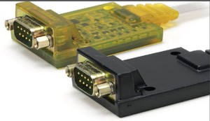

Здравствуйте,
уважаемые специалисты, можете подсказать пример материала, который можно использовать методом литья под низким давлением (low pressure molding) Применяется для корпусирования электроники. Требуется отлить браслет на руку с электронной начинкой внутри, жесткость по шору 80 А-85 А
Форма сделана из алюминия, есть мелкие детали, следовательно материал должен быть текучим. Заранее спасибо.

Типа такого делать собираетесь, так у таких действительно 80 по Шору, если не больше. Вопрос не сломается ли электронная начинка в нутри изделия если будет 45...?
80 жестко для чего? Если сделать танковый трак думаю будет мягковато....

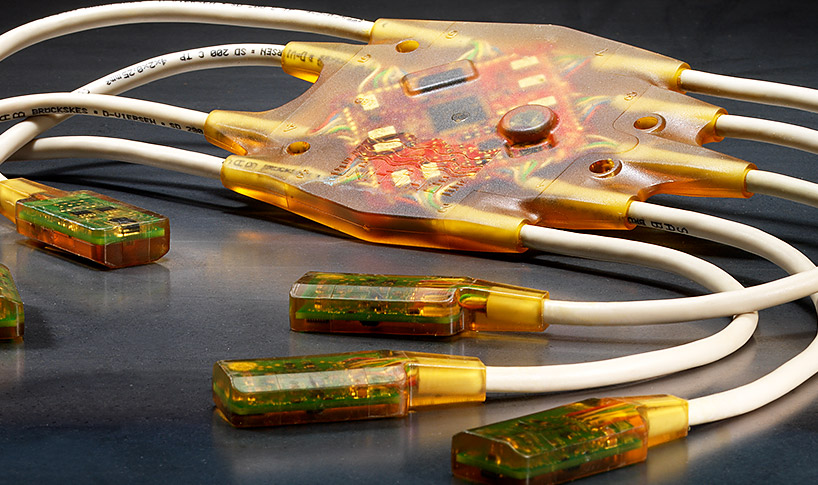

Мы заливаем платы на ТПА. В основном используем полипропилен, были опытные работы с Сэвиленом и литьевым полиуретаном - все прошло удачно. Правда платка у нас простая - светодиоды и сопротивления, и изделие без тонких мест :)

Сделайте форму, купите разных ТЭПов типа SEBS, SBS, TPU и экспериментируйте. Как показывает опыт, при минимизации длины литниковой системы, материал с ПТР 3г/10мин льется при очень маленьком давлении и на небольшой скорости на изделии с толщиной стенки около 3мм. И ТПА должен быть нормальным и выдерживающим заданные параметры литья. И подбирать ПТР надо не только по толщине изделия, но и по длине течения расплава.
