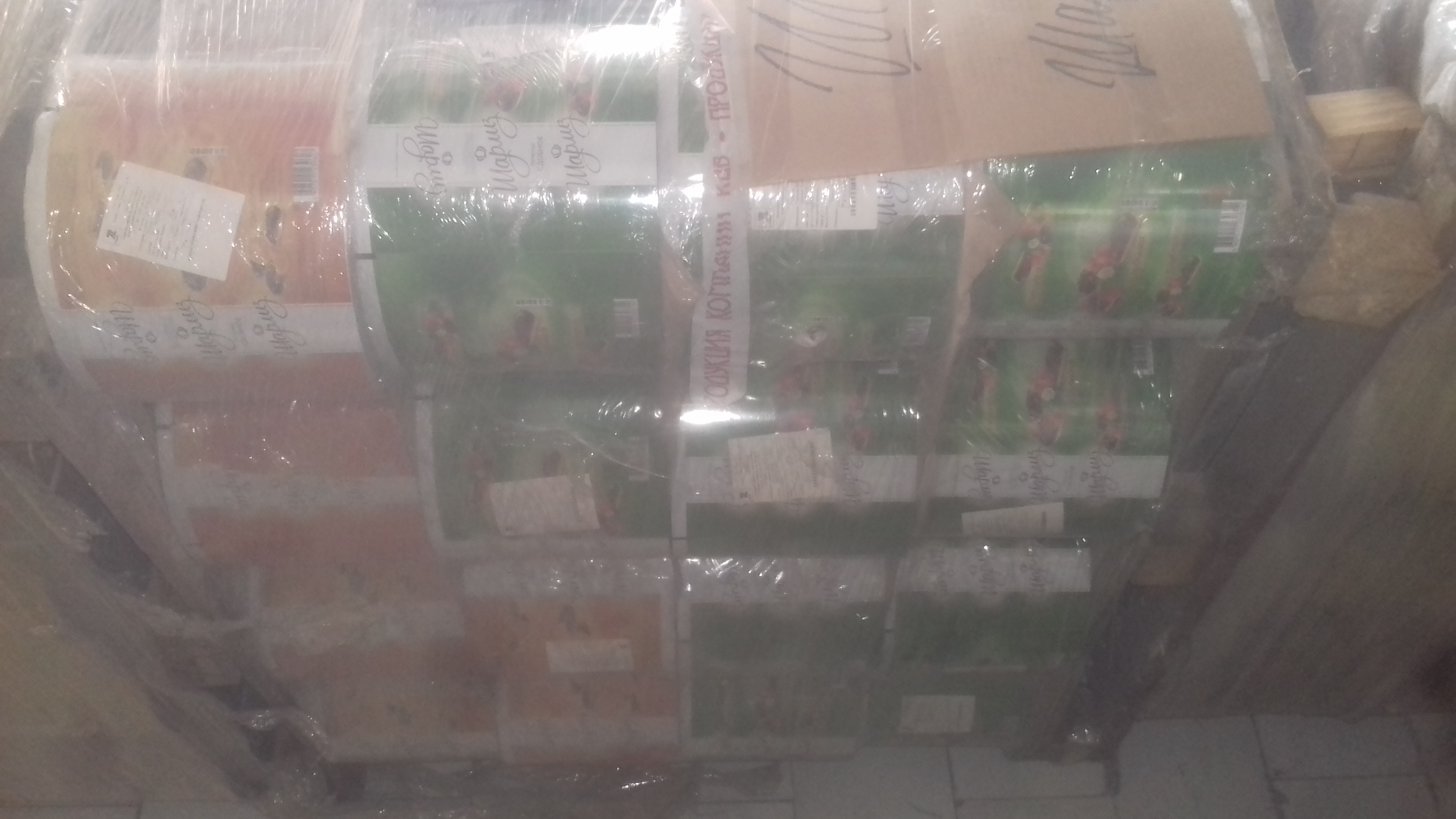

Имеется двухслойная пленка бопп/пэт с нанесенной флексопечатью как ее можно переработать? Какие температуры? Куда можно использовать в дальнейшем полученную гранулу?

Может немного неправильно сформулировал вопрос :du_ma_et: какие температуры выставить на грануляторе? Двух какскадник первый с дегазацией, вторая на переливе, пленка двухслойная: 1 слой бопп с флексопечатью, 2 слой пэт. Вопрос в том что при переработке бопп температуры выставляем от 200-240 градусов температура плавдения пэт от 250 не будет ли деструкция пп при более высоких температурах? Необходимо ли предварительно агломерировать,? До этого бопп подавали прямо в шнек.
