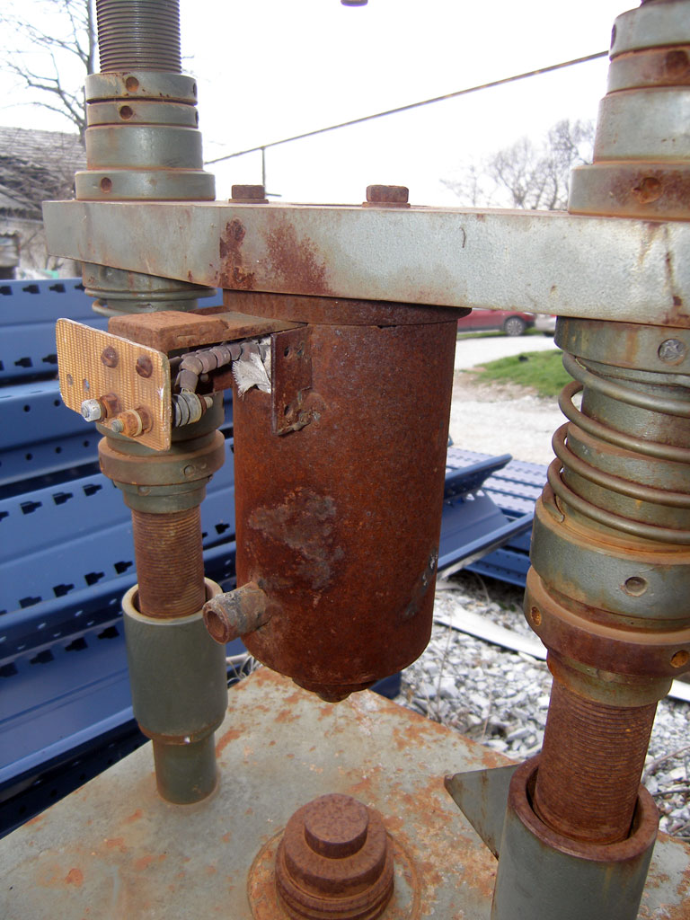

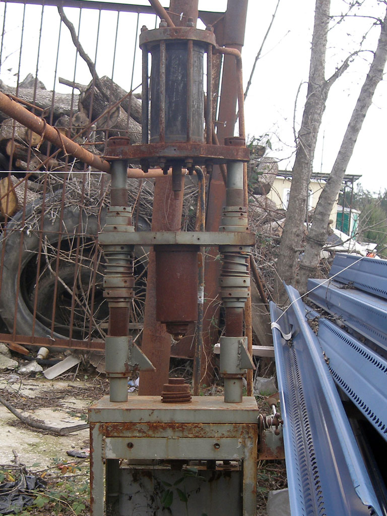

Вот фото первоначального вида моей вертикалки на момент, когда я нашел ее.
Пришлось конечно попыхтеть над ней. Всю разобрал, зачистил до металла все детали, Цинкать, грунтовка, покраска. Теперь собрана и смазана. Осталось сделать гидравлику и электрику. С электрикой вообще никаких проблем. Позже сделаю полуавтомат.Но это мечты на будущее. Пока все вопросы в гижравлике, т.к. ранье никогда не работал с этой темой.
Рабочий ход материального цилиндра определяется размером пружин, видимых на следующем фото и составляет около 70мм

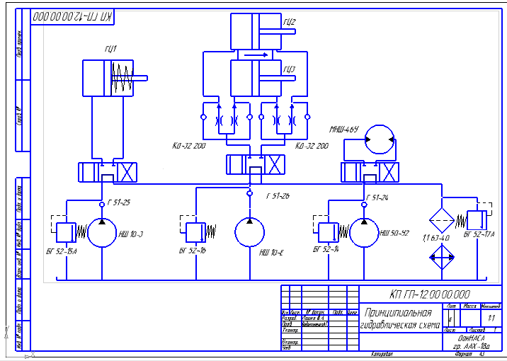

Нашел вот такую полезную гидросхему:
http://www.vmasshtabe.ru/wp-content/upl ... privod.png
Все фамилии на схеме указаны. И построена вроде грамотно. Отличный образец.

Вариант насоса БГ12-2АМ 12,5 куб. см., двигатель 4,6 кВт на 12,5 МПа, для 8 МПа как раз и будет 3 кВт.
64 схема - трехпозиционная, для гидроцилиндра шток вперед, шток назад и среднее положение, давление в обратку, полости цилиндра закрыты.
