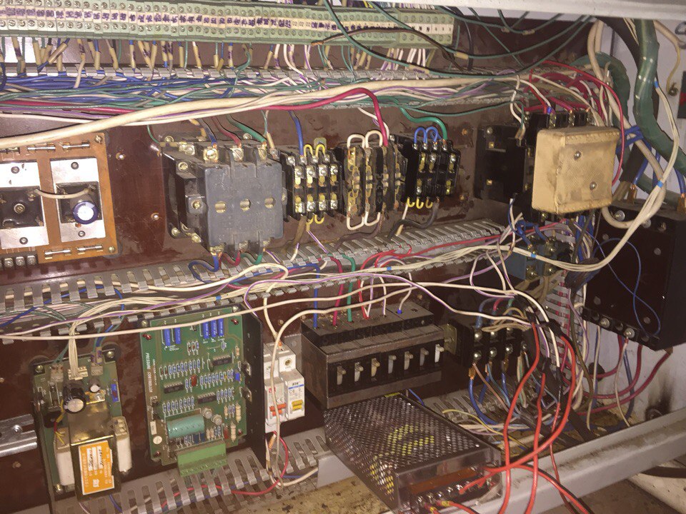

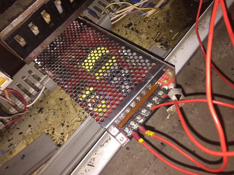

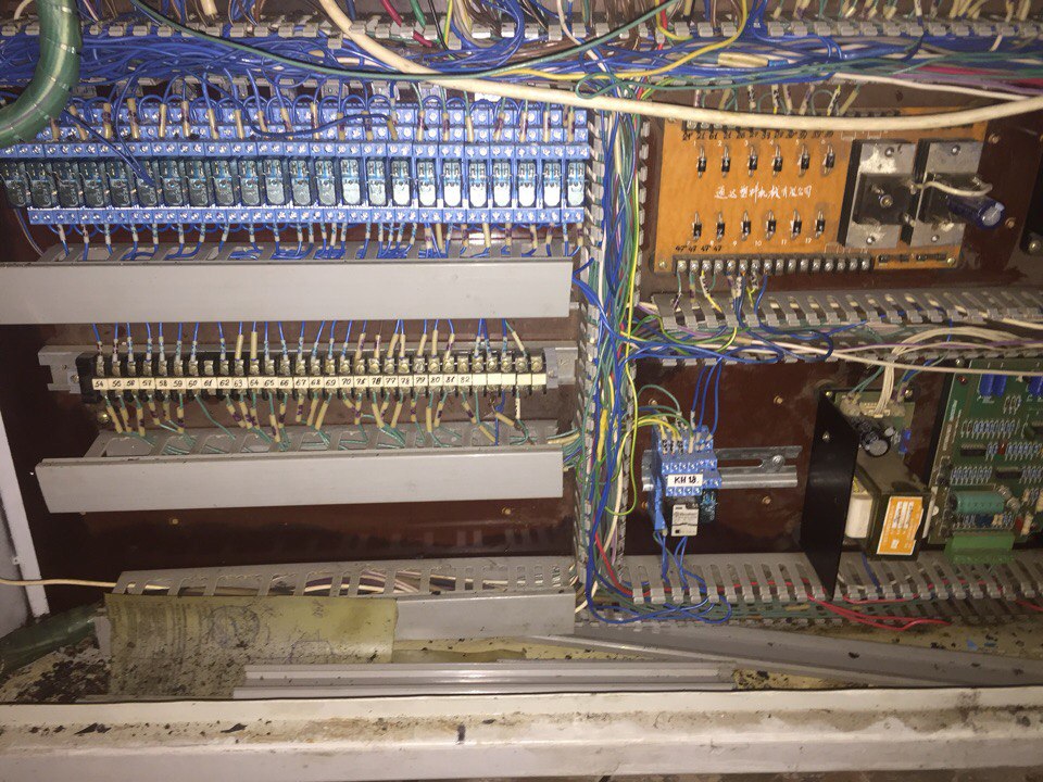

Вечер добрый,форумчане!Может,что можете подсказать в моей проблемке....Суть такая,запускаю тпа,двигатель запускается 220в есть,а вот 24в нет :-( то есть лампы не горят,плиты не двигаются. Стоит преобразователь 220/24(его видно на фото 3).Прозвонил преобразователь и результат такой, 220 приходи,а вот с 24в ситуация такая, когда провода на 24в накинуты-то показывает по нулям,а если провода откинуть с 24в и звонить просто выхода без подведенных проводов,то все отлично 24в. :du_ma_et:
автоматы не выбивало,предохранители тоже все в норме!

Подключите к выходу блока питания 24В какую-либо нагрузку - хоть лампочку на 24В ватт этак на 50 - если будет гореть, то блок питания исправен и тогда где-то в схеме ТПА или короткое замыкание или что-то вышло из строя.
Простая задачка для нормального грамотного электрика, не говоря уж об электронщике.

БП хоть и китайский, но защиту от к.з. и перегрузки имеет... ищите
