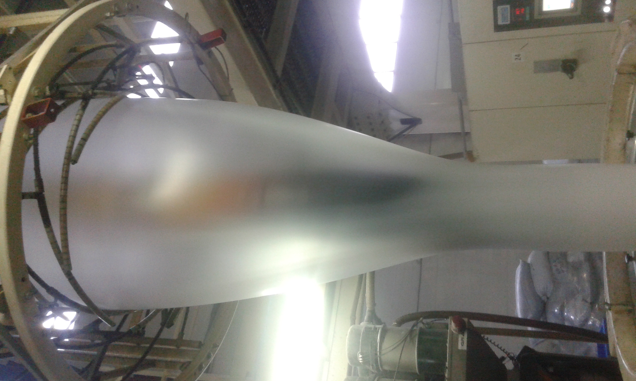

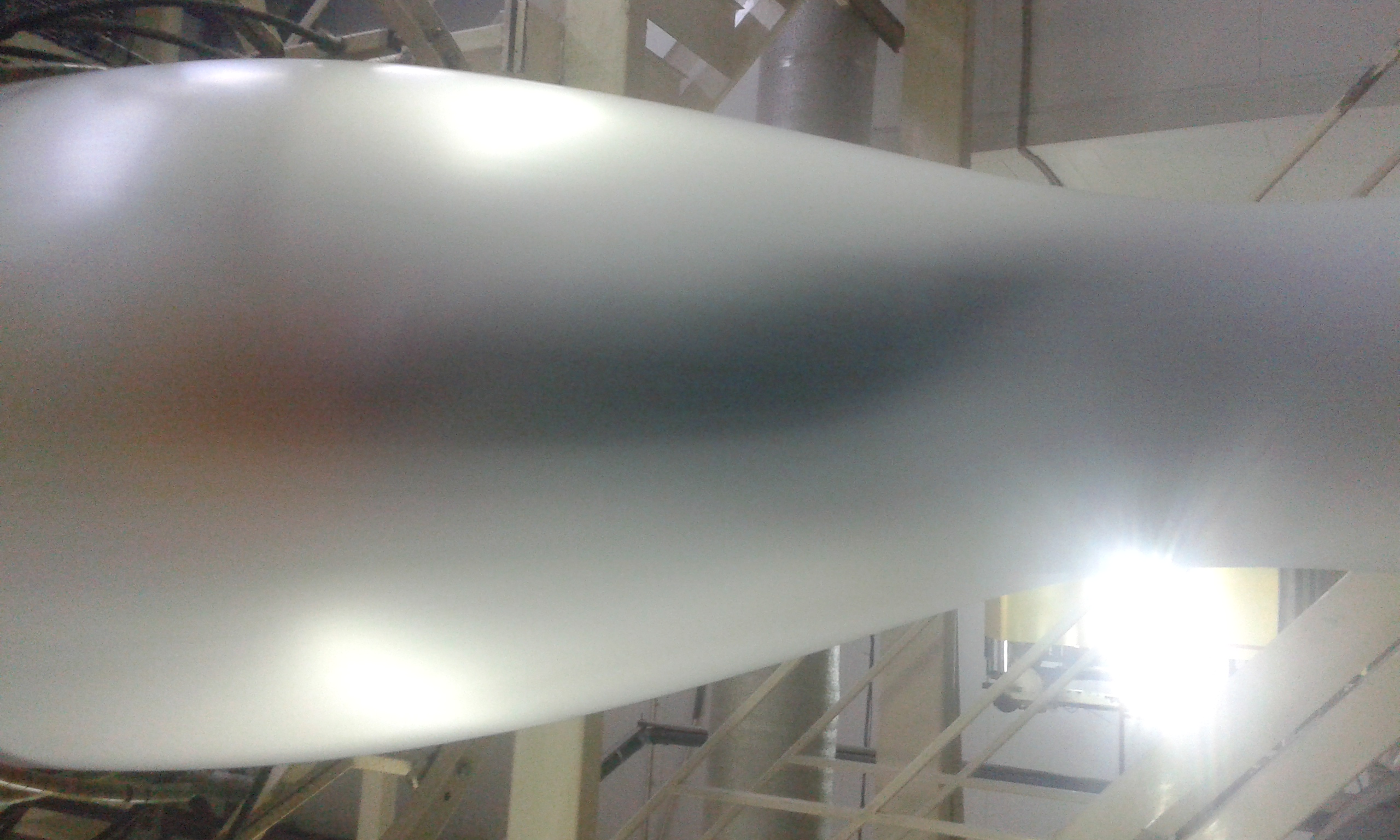

#1 Сообщение stanprojekt » 06 окт 2017, 09:05
Колеги подскажите что не так.рецептура FL7000-85% sabic 118 nj -10% и 5% мела.на выходе пленка с нереальной разнотолщинностью.думаю на фото видно.что не так?может надо линейник с другим птр?у этого сабика в паспорте заявленно птр 1,мел убирал из рецептуры проблема не ушла,решил проблему вводом вторичной линейки вместо сабика пузырь стал как идельной формы фужер

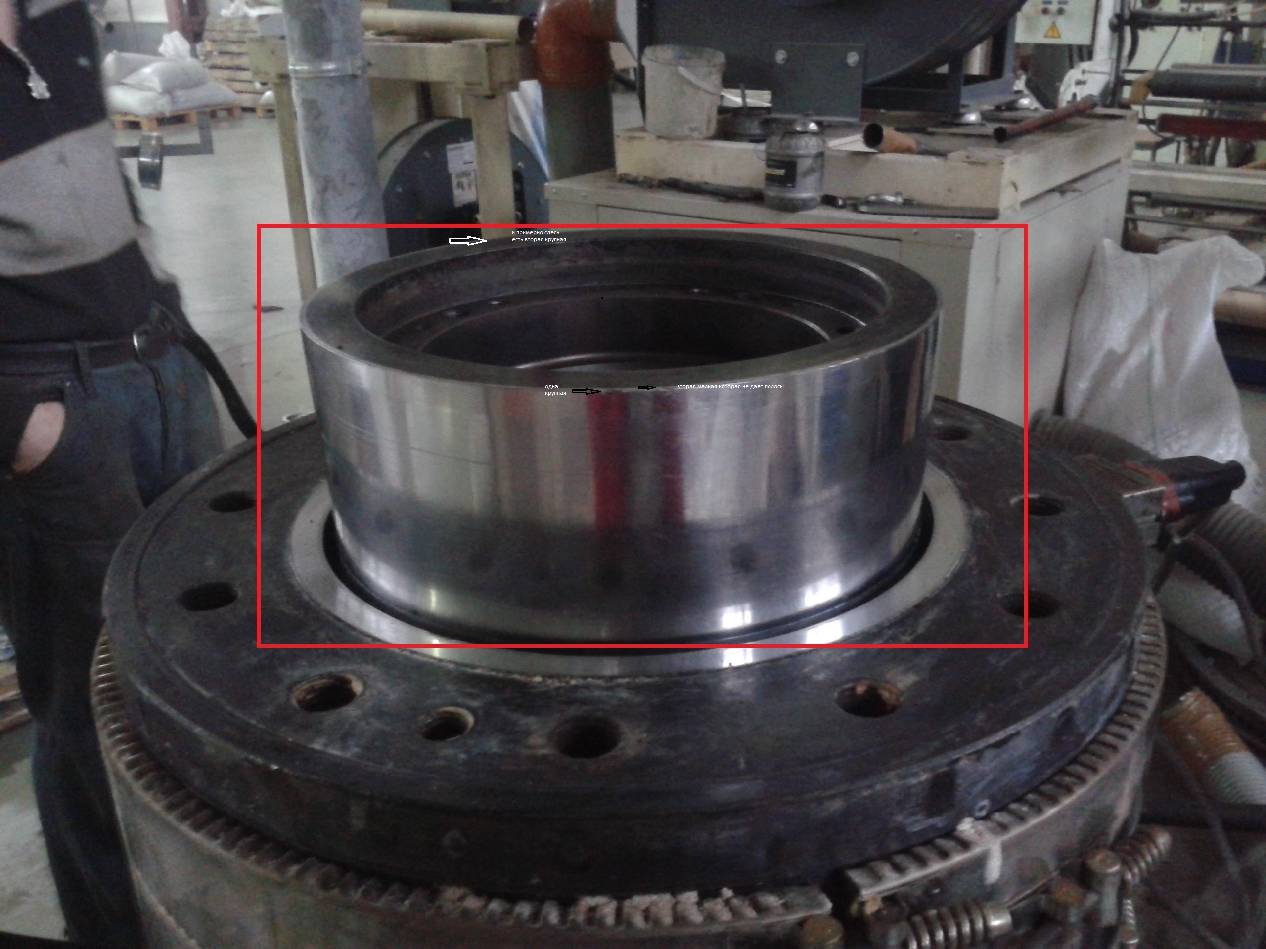

Re: разнотолщинность пнд
#3 Сообщение stanprojekt » 06 окт 2017, 12:03
цилиндрическая,станок комбинированный.производит как пнд так пвд меняются лишь только кольца обдува

stanprojekt писал(а): 06 окт 2017, 12:03 цилиндрическая,станок комбинированный.производит как пнд так пвд меняются лишь только кольца обдува
ок, знаем такие - матрица идет ровная (нету ни расширения, как для ПВД, ни сужения, как на ПНД) . Но все таки ответьте на первый вопрос: какой это на фото формат пленки (ширина, толщина) и диаметр матрицы (глазомер не срабатывает :-): )

#5 Сообщение технолог54 » 07 окт 2017, 19:29
Какая у Вас температура по зонам?

#7 Сообщение stanprojekt » 09 окт 2017, 11:21
185-190-195-200-205-210-210

#8 Сообщение xumuk91 » 09 окт 2017, 17:47
stanprojekt писал(а): 09 окт 2017, 11:21 185-190-195-200-205-210-210
во-первых температуры маловаты градусов на 10-20
во-вторых формат пленки напишите, хотяб приблизительно

#9 Сообщение технолог54 » 09 окт 2017, 19:23
Я согласен с коллегой что температуры низкие это может быть одной из причин, но температурный профиль я предложил повыше, так как материал очень жесткий попробуйте такой профиль 185 190 205 215 220 230 235-240.

#10 Сообщение xumuk91 » 09 окт 2017, 22:46
я вот формата услышать никак не добьюсь :)
сталкивался на тонких форматах пузырь имеет форму стрелы и действительно сильная разнотолщинка, но выход есть.

#11 Сообщение леха » 10 окт 2017, 02:04
Возможно вторичный хуже течет по головке и это увеличело давление в фильере . На чистом нд тоже плохо получалось?

#12 Сообщение stanprojekt » 10 окт 2017, 11:22
xumuk91 писал(а): 09 окт 2017, 17:47
250 голова.размер 1300\8мк.

#13 Сообщение stanprojekt » 10 окт 2017, 11:23
леха писал(а): 10 окт 2017, 02:04 Возможно вторичный хуже течет по головке и это увеличело давление в фильере . На чистом нд тоже плохо получалось?
на чистом вообще беда,ни мел ни прооцессинг не помогает,только введение линейного помогает выровнить шар

#14 Сообщение xumuk91 » 10 окт 2017, 14:00
stanprojekt писал(а): 10 окт 2017, 11:22
ну наконец-то, вот и все ответы на вопросы и все сходится.
Вернемся к азам, которым учат технологов в университете, а они операторов на производстве пытаются научить.
Считаем коеффициент раздува на данной голове при этом формате. К=Dшара/Dголовы= (1300*2/3,14) / 250 = 3,3
У вас рецептура НДшная для нее оптимальные коэффициенты раздува 4,5-8 , а у вас 3,3 что ближе к оптимальному ВДшному, поэтому линейник немного и помогает видимо, а вообще если хотите добиться качества, такой формат нужно делать на 150 головке, хотя в моей практике был такой формат, настраивал и на 120-130й голове.

#15 Сообщение stanprojekt » 10 окт 2017, 18:11
xumuk91 писал(а): 10 окт 2017, 14:00
ох если бы под всех клиентов перспективных головы покупали,а так приходится выходить из ситуации плясками с бубном,от сюда и возник вопрос почему вторсырье стало палочкой выручалочкой,а если пещевика найдем,что тогда делать буду?поэтому и хочу выяснить может есть какая нибудь связь с птр чтоб уйти от вторички

#16 Сообщение xumuk91 » 10 окт 2017, 21:41
stanprojekt писал(а): 10 окт 2017, 18:11
я связь вам описал, она если внимательней вчитаться не с птр связана, а с материалом. Теоретически, если вы сделаете смесь 50/50 (НД/ВД) калибровка будет идеальной(т.к. коэффициент раздува для такой рецептуры усредниться до Вашего значения), но практически выдуть такую толщину при такой рецептуре невозможно. Еще как вариант вижу пробовать уменьшить диаметр ножки в момент раздува. Для этого скиньте немного подачу шнека и скорость валов, прикройте обдув, а конус предварительно немного выше поставьте на сантиметров 5 и усадите ногу на меньший диаметр конуса, насколько это возможно.
Скажите под что пленка, может есть другой выход. И какие ж у Вас головы в наличии, 250я я так понял минимальная?
Правда бывают необьяснимые моменты. На днях настроил заказ рукав шириной 70мм 50мкм толщиной на 60й голове. :hi_hi_hi:

#17 Сообщение леха » 11 окт 2017, 05:25
Попробуйте добавить в Ваш нд ревтол и мел . Возможно получется подобрать марку нд ,которая будет нормально перерабатыватся без добавок .( например у нас станок нормально работал на чистом ставролене ,но как только перешли на казань то шарик как подменили ...) Возможно получется подобрать смесь из нескольких марок нд .( не обязательно для экструзии пленки)

#18 Сообщение xumuk91 » 11 окт 2017, 09:30
Леш, тут дело 100% в коеффициенте раздува, так что все действия оператора должны сводится к тому, чтобы принудительно, обойдя теорию увеличить этот коэффициент, путем усаживания шарика на более меньший диаметр конуса, как это делается привел в предыдущем сообщении.

#19 Сообщение Maks42 » 11 окт 2017, 09:44
FL7000 жесткий (плотность 0,954-0,957), попробуйте увеличить количество Sabic 118 или заменить его на более мягкий Daelim 9200.

#20 Сообщение stanprojekt » 11 окт 2017, 13:14
добавил в итоге attane 4102G вместо сабика,и была просто песня а не пузырь.на счет раздува согласился бы если бы не провел эксперимент.раздул до 1600\10 мк и не ровности не ушли.шар стал симметричней не спорю, но по форме все же напоминал тыкву,что интересно количество утолщений даже не утолщений а скорей" как натянутая нить" равнялось количеству выходов в дорне.и расстояние между ними одинаково.температуру поднял до 240 давление расплава 380 бар

#22 Сообщение УпакУрал » 13 окт 2017, 07:42
У меня картина похожая, только на ставролене 68, голова 150, делаем 1000/10 пнд. На FL7000 идет, на казани 293 идет, на 68 превращается в тыкву.
https://photos.app.goo.gl/NUjSyRpGjIQdNMPc2 на ставролене 68
https://photos.app.goo.gl/c2t8H8aZuj7DFg0T2 на стваролене 68
https://photos.app.goo.gl/Ip9cYmAKZLqer6Po2 на 293-285Д розочкой из головы давит и все тут, хотя пузырь более-менее ровный
https://photos.app.goo.gl/uLRDUUOk2NTKcmfC2 на 293-285Д . Колбасит его волной, не могу край ровный получить, кто сталкивался с таким, подскажите как стабилизировать ?
https://photos.app.goo.gl/3rOSt3BCtBYjrqNM2 на узбекском FL7000 идет поперечные толчки, с 4-х сторон, как с распределителя выходит, так по 4-м сторонам и двигает, в итоге все растягивается равномерно, в целом можно работать., но пузырь, также колбасит, складки по краям заворачивает на башне. и край тоже гуляет.

#24 Сообщение xumuk91 » 13 окт 2017, 09:39
УпакУрал писал(а): 13 окт 2017, 07:42 У меня картина похожая, только на ставролене 68, голова 150, делаем 1000/10 пнд. На FL7000 идет, на казани 293 идет, на 68 превращается в тыкву.
Не раз настраивал на 130 и 150й голове формат схожий с вашим 1200х7мкм. На 293 и на марлексе FS471. На марлексе значительно лучше (меньше обрывов было).
На 2й видео с 293 показалось, что не плотно на конусе ножка сидит. Проверьте, нет ли у Вас сквозняков вокруг пузыря, лучше завесить его пленкой, подведите корзину, чтоб обхватила, но не пережимайте и что немаловажно, не пережимайте пузырь склаживающими щеками на башне, нижняя планка должна еле касаться. Вот такая очередность снизу - вверх. И последнее, чтоб убрать боковые складки поиграйтесь с положением верхней части слажующих щек относительно вытяжных валов (обычно на больших линиях они регулируются отдельно).
Все тоже самое происходило и у нас на экструдере. Но мы не меняли производителя, F7000 работаем постоянно.
Многое решается от температур на голове и скорости на шнеках. Скорость на шнеке большая, а темпер мал(например шнек 27Гц., а темпер 200град.) то у нас вылазиет рыбий глаз и форма пузыря как тыква. Если все как надо ставим то это проходит но голову надо заново настраивать.
Бывает так, если при запуске не дали станку до греться, т.е. 30 минут постоять то тоже как тыква потом. приходилось перезапускаться.
