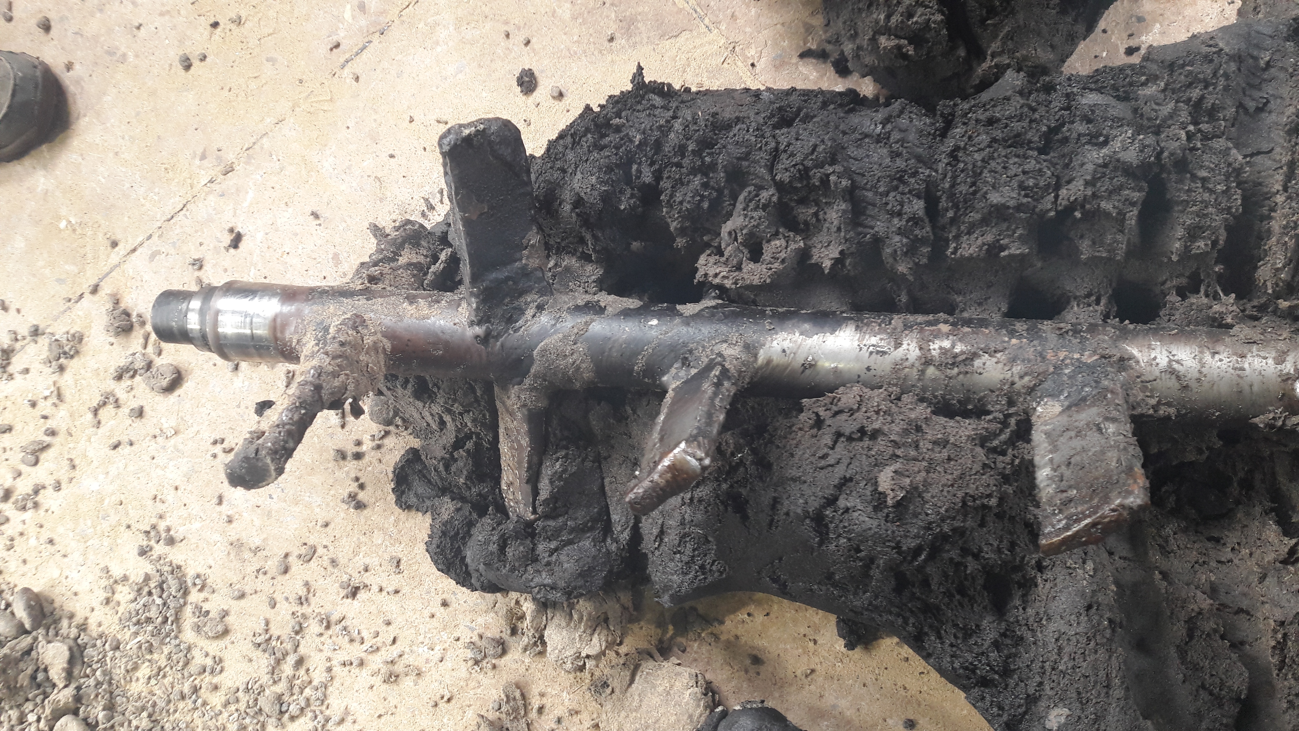

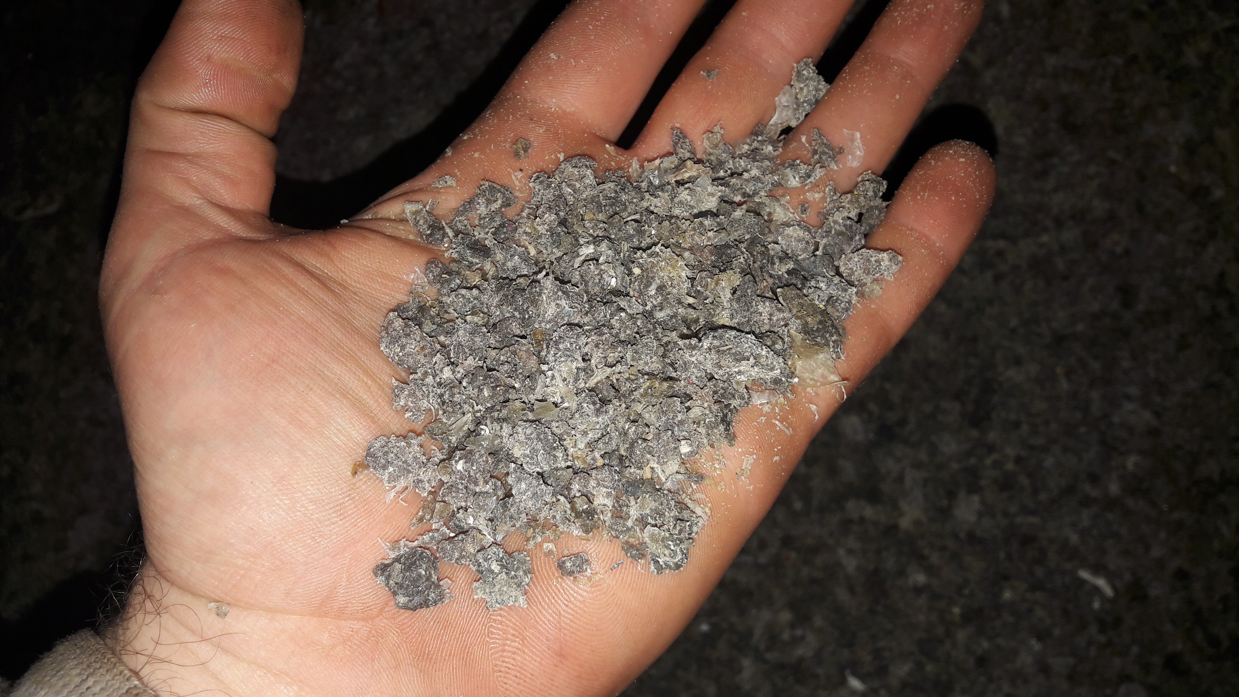

Всем добрый день. Начну сначала.
Приобрели оборудование по производству полимерпесчаной плитки. 3 года уже не можем организовать нормальную работу АПН.
Изначально, работали с дробленкой, коекак дело шло!, но качество составляло желать лучшего...
Купили агломератор, месяц доработок, поломок и тестов и вуаля, научились варить нормальны агломерат из полигонки.

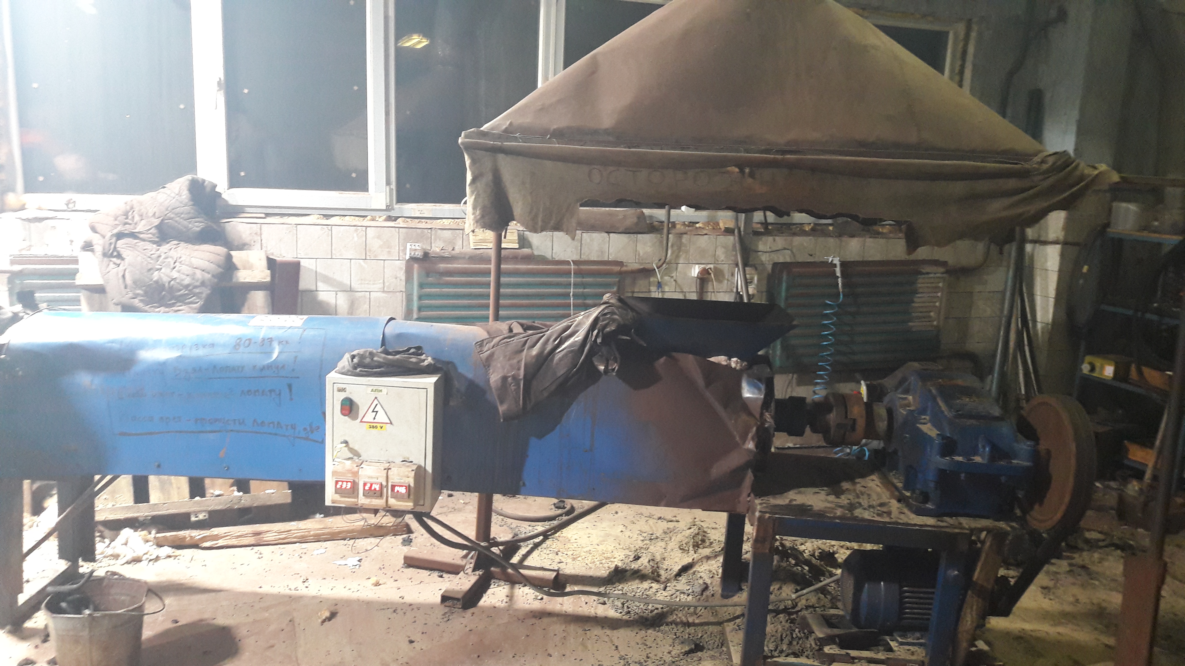

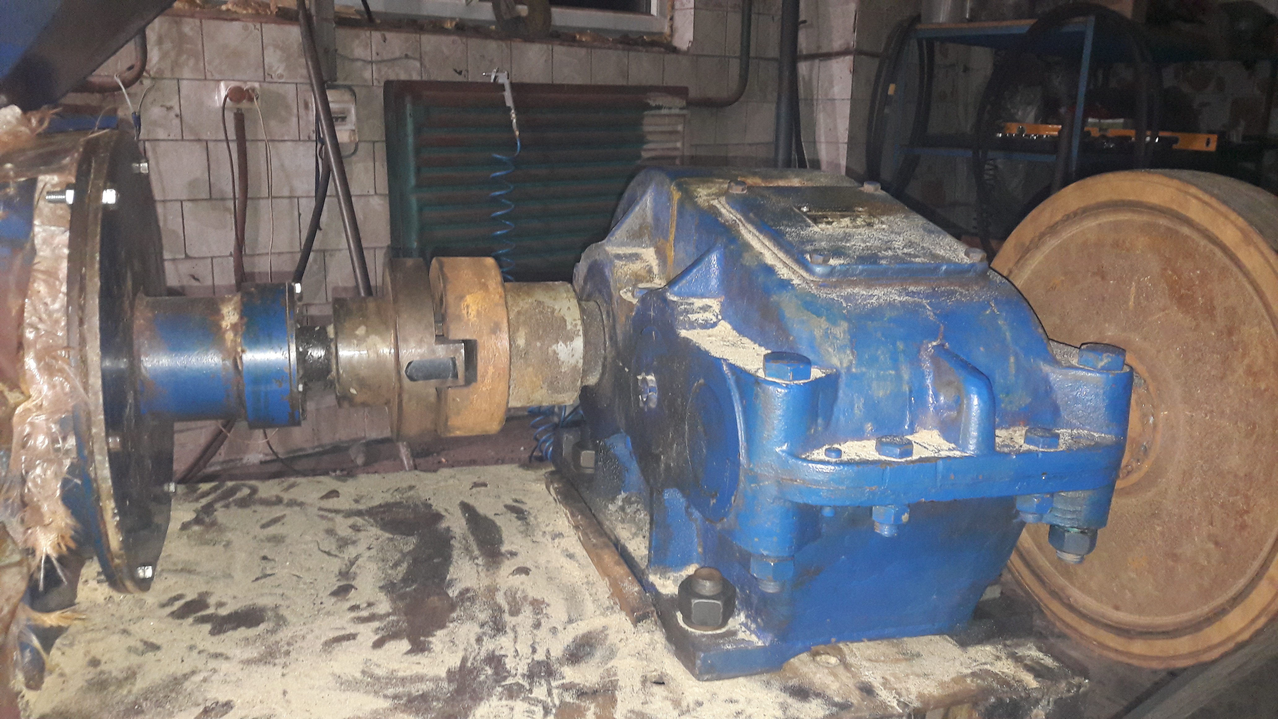

При первом же замесе на агломерате вылетел редуктор на АПН, стоял 200ый. Купили и поставили С300. Обороты вала 12,7об/мин, стоит шкив 45см, крутящий сумашедший.
У нас на Орской АПН было 2 регулируемых тэна и 1 не регулируемый, мы сделали и его регулируемый. Лопасти наварены сверхпрочными электродами, расстояние от верхушки лопасти до трубы 10-12мм.
Сделали кондуктор для проверки угла лопастей, правда угол так и не вымерли(может кто подскажет какой угол лопастей в этих АПН).
Добавляем агломерат к песку в отношении 70/30. Песок с влажностью около 15%.
Не можем нормально запуститься ни разу.... 😭
То подгорает, то не давит, то залипает...
Ставили разные температуры(выход-середина-бункер) 243--230-190, 250--230-160, 228-248-190(167), 243-212-140.
Было 2недели смесь шла при температуре 228-253-167. Но это было разово и больше так не идет.
Устал уже биться головой об стену... Подскажите, как настроить температуру или может кто подскажет саму температуру работы с агломератом из полигонки...
У нас запуск длиться в среднем 4часа, это капец как долго...
Что делать, кто может помочь, подсказать... Как правильно запускаться, как правильно первоначально загружать смесь и сколько... во всех видео на ютубе АПН загружены на максимум по самый бункер, как этого добиться, как правильно делать первую загрузку на старте и при каких температурах???
Буду очень благодарен!
Да еще, плитка у нас размером 333*333*45
Выборка по массе 6,5кг за раз. В прессу плитка 2минуты. Если это важно.

#6 Сообщение Андрей Аврамчук » 01 окт 2017, 11:04

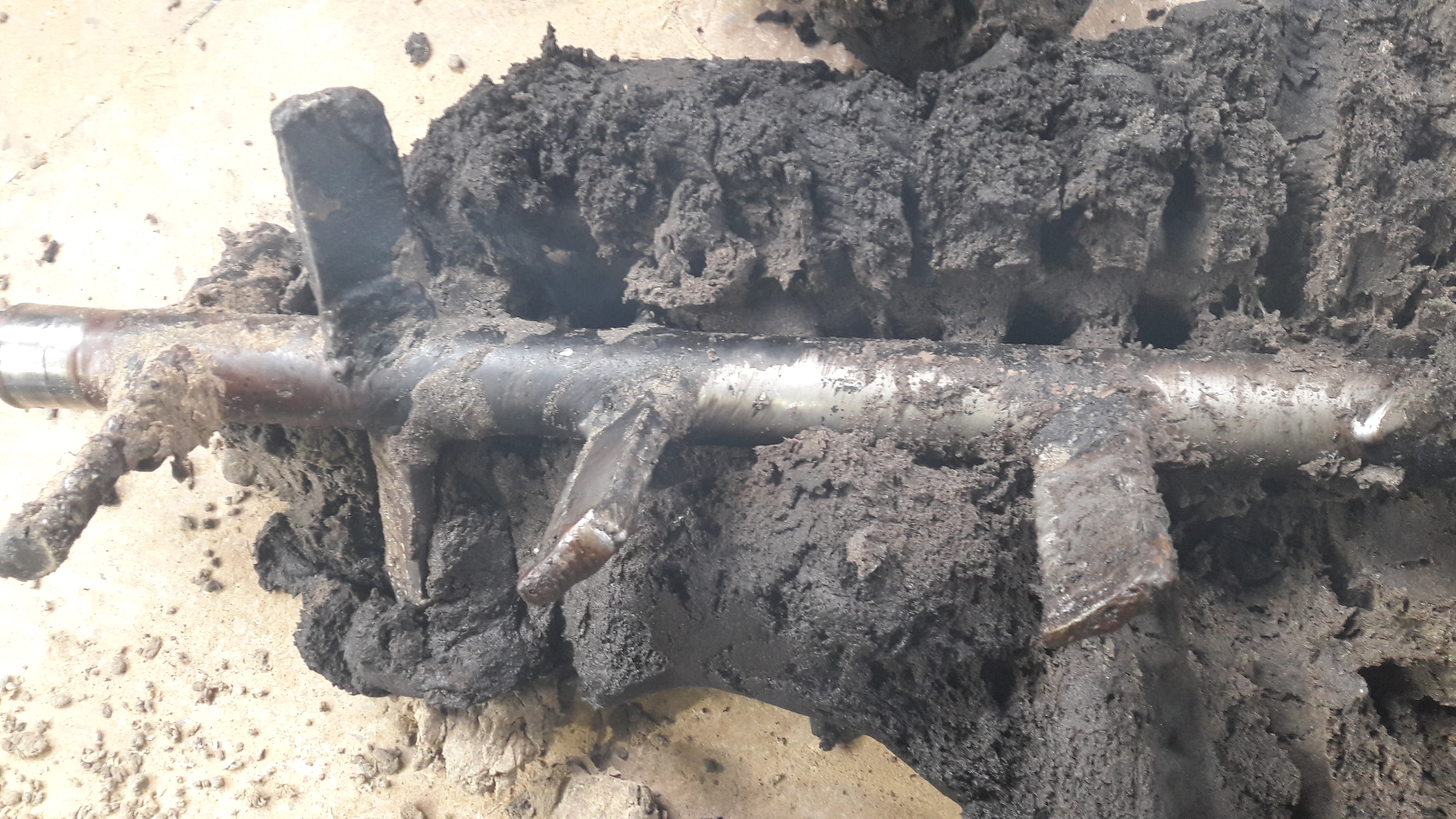

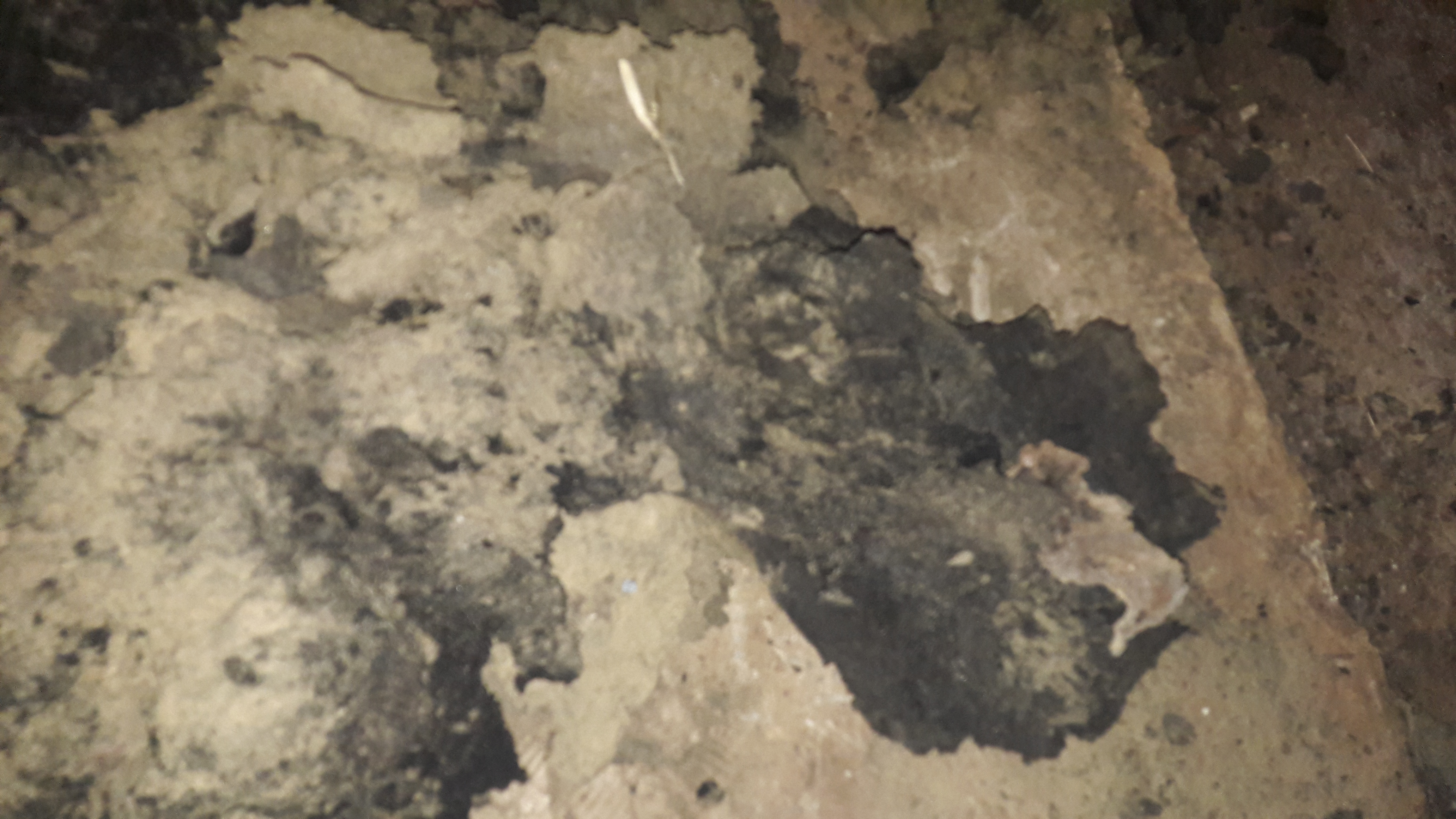

Вот такая смесь при температуре на выходе 215градусов. Ее не давит, как не сплавлена до конца, и очень тугая, внутри нити пластика и видны пятна агломерат.

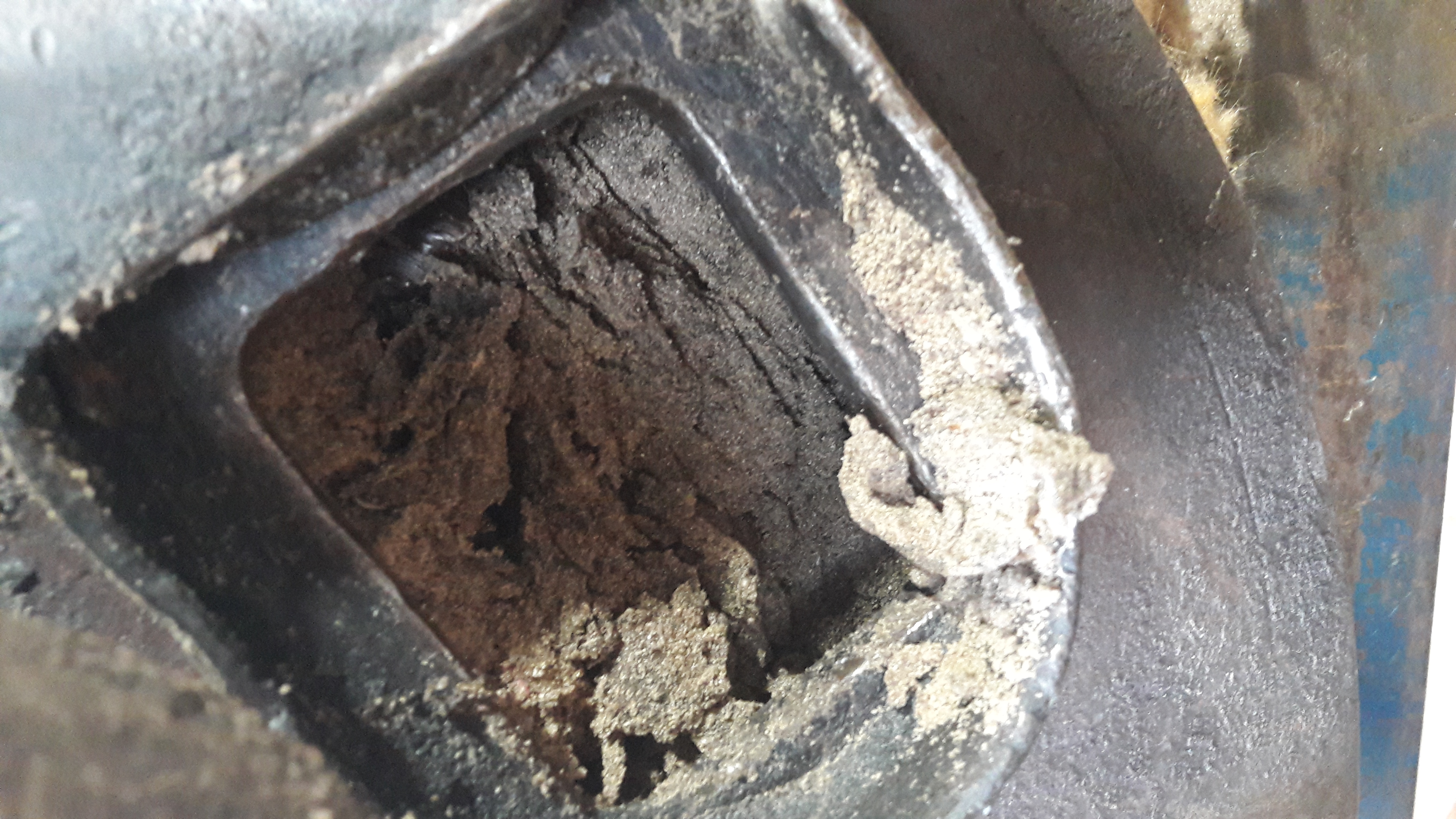

И смесь не опадает с вала, облепила его и все крутиться за ним около 4часов.

Через 4,5часа

Вы сортировку материала не можете организовать? Потому что есть отличие агломерации пнд от пвд и линейного полиэтилена по времени, по подачи воды и естественно по температуре, сказать при какой температуре будет агломерироваться Ваша смесь не могу, потому что сколько там какого сырья и во вторых всегда отдельно агломерировал пвд и пнд.

Мы сушим песок перед смешиванием с дроблёной плёнкой LLDPE и проблем нет.15 % влажности песка - очень много.Агломератора в технологической линии нет.
Попробуйте сушить. Инфракрасный излучатель.

Добавлю то, что дроблёная фракция плёнки должна быть перед смешиванием с песком слегка влажная ( 10-15 %).

Просто Сушите песок, остальное не причём, разность полимеров не имеет значения, кроме пэт и пвх :co_ol:
