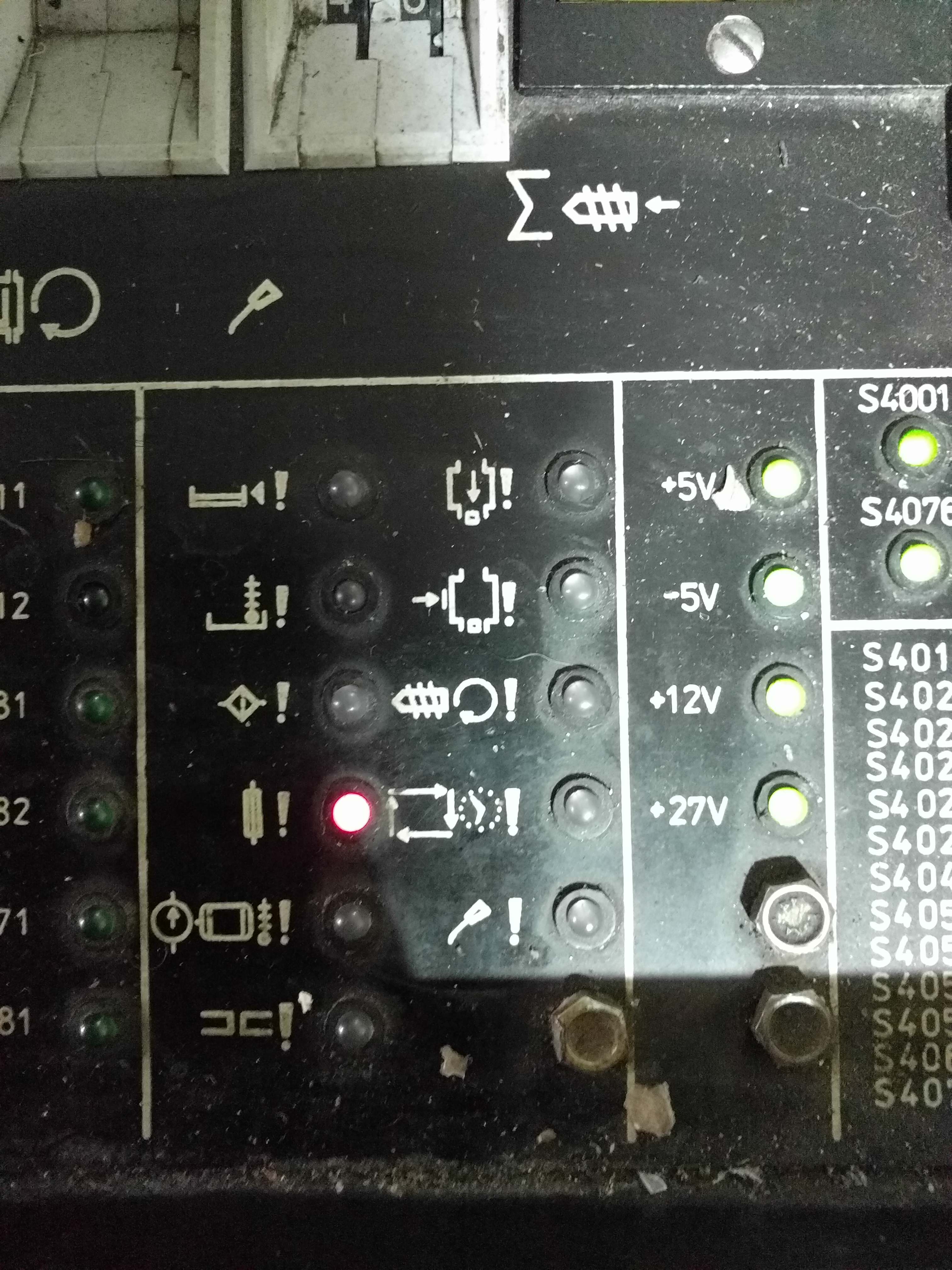

Здравствуйте. Просто купил Kuasy 410/100, 84-й год производства. 3 недели назад мне удалось ввести первые треки. В течение недели автомобиль не может впрыскивать, потому что он исчезает из-за ошибки. Я добавил изображение, чтобы показать вам ошибку. После того, как резисторы достигнут требуемой температуры, я запускаю автомобиль, закрываю пресс-форму в ручном режиме, подхожу к раковине, и я вручную закачиваю. Через секунду автомобиль распадается и показывает мне эту ошибку. Я не знаю, откуда эта ошибка. Пожалуйста, помогите мне. Я проверил уровень масла, и все предохранители в порядке. Техническая книга на немецком языке, и я не смог понять, что означают ошибки на картинке. Можете ли вы проверить любую информацию об этих ошибках на Kuasy 410/100? Благодаря.

Undeva un scurtcircuit, probabil de la solonoid - Где-то короткое замыкание, возможно, на катушке гидрораспределителя.

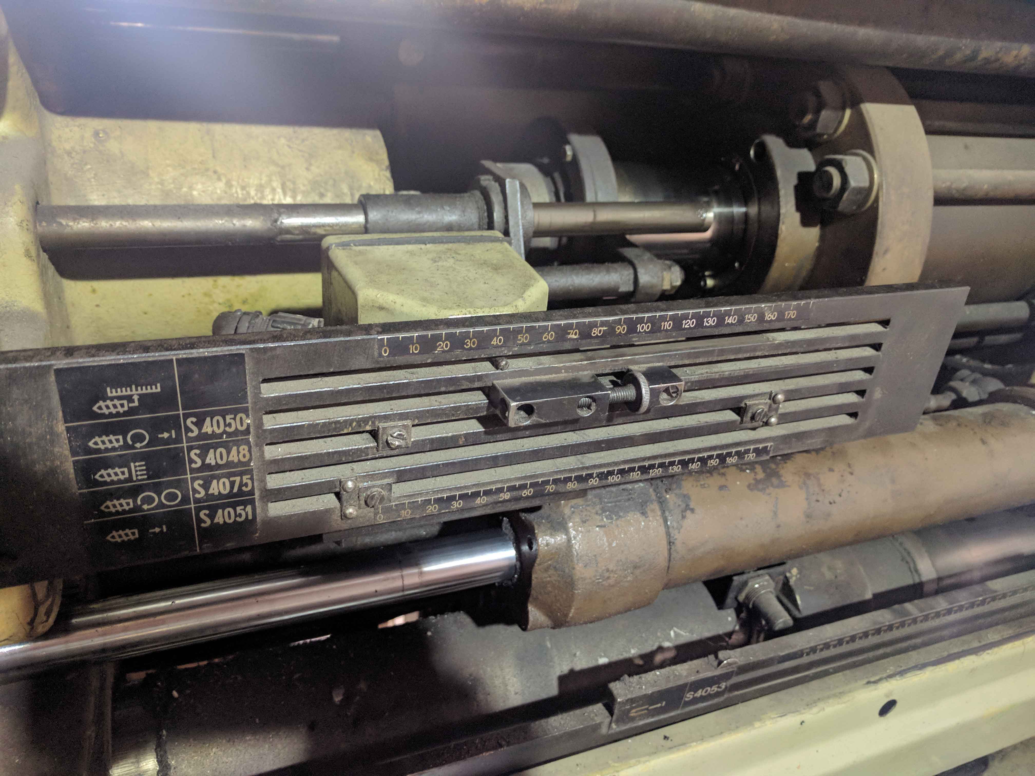

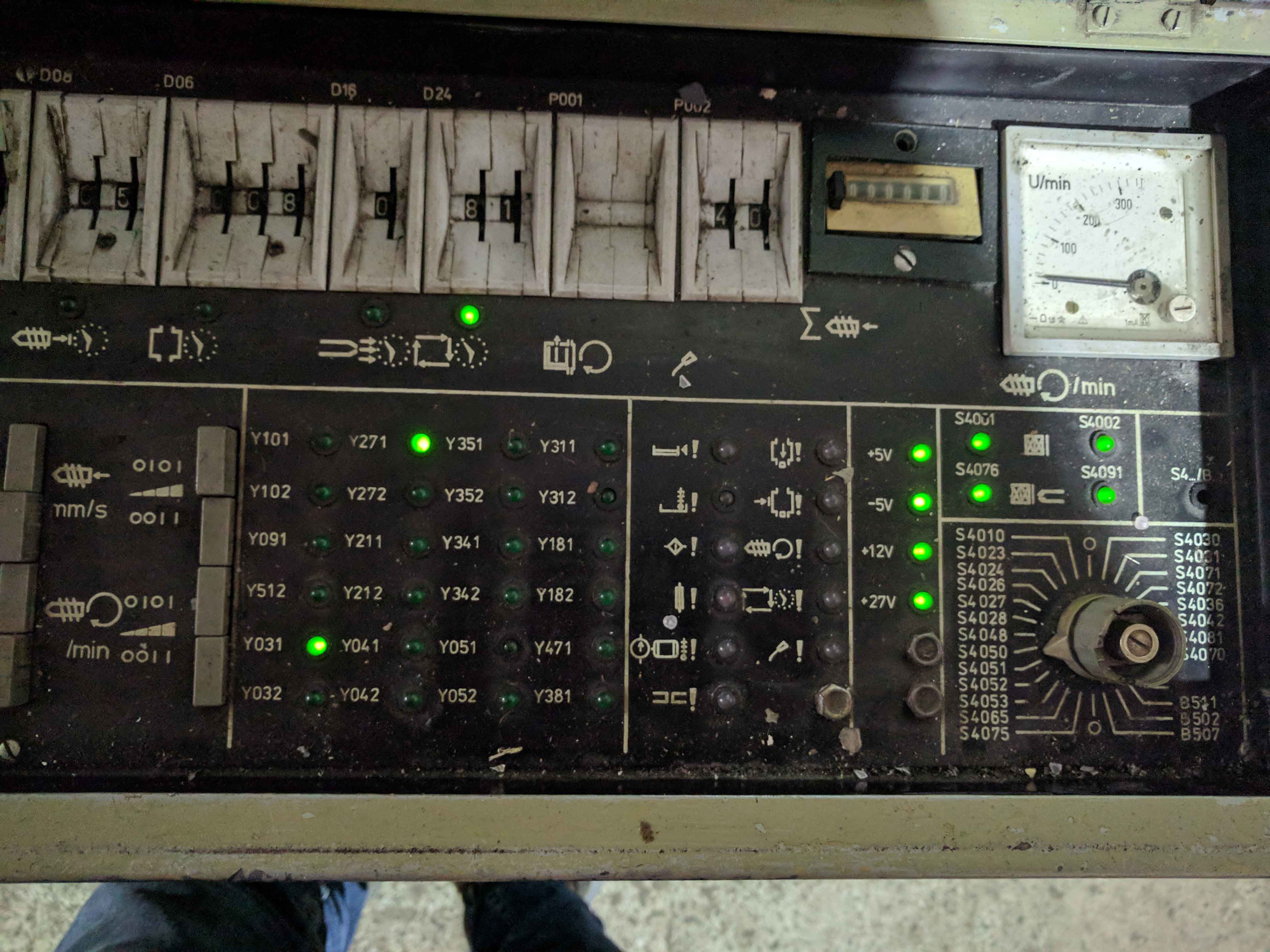

Спасибо за быстрый ответ. На рисунке 1 было короткое замыкание на электромагнитную катушку. Но теперь у меня другая проблема. Машина больше не вводится в автоматическом или полуавтоматическом режиме. Когда автоматический цикл активируется, пресс-форма закрывается, snoo убирается в пресс-форму, и машина не вводит. Два светодиода остаются гореть, возможно, от электроклапана (см. Рисунок 2). Можете ли вы быть неисправным реле?

Проверьте сигнал концевого ПЕРЕДНЕЕ ПОЛОЖЕНИЕ МЕХАНИЗМА ВПРЫСКА S4076 у Вас горит, но система не реагирует. Y271 остаётся включённым.

И ещё. Команду на впрыск даёт реле давления прижима сопла Находится оно на гидропанели справа внизу тпа.
