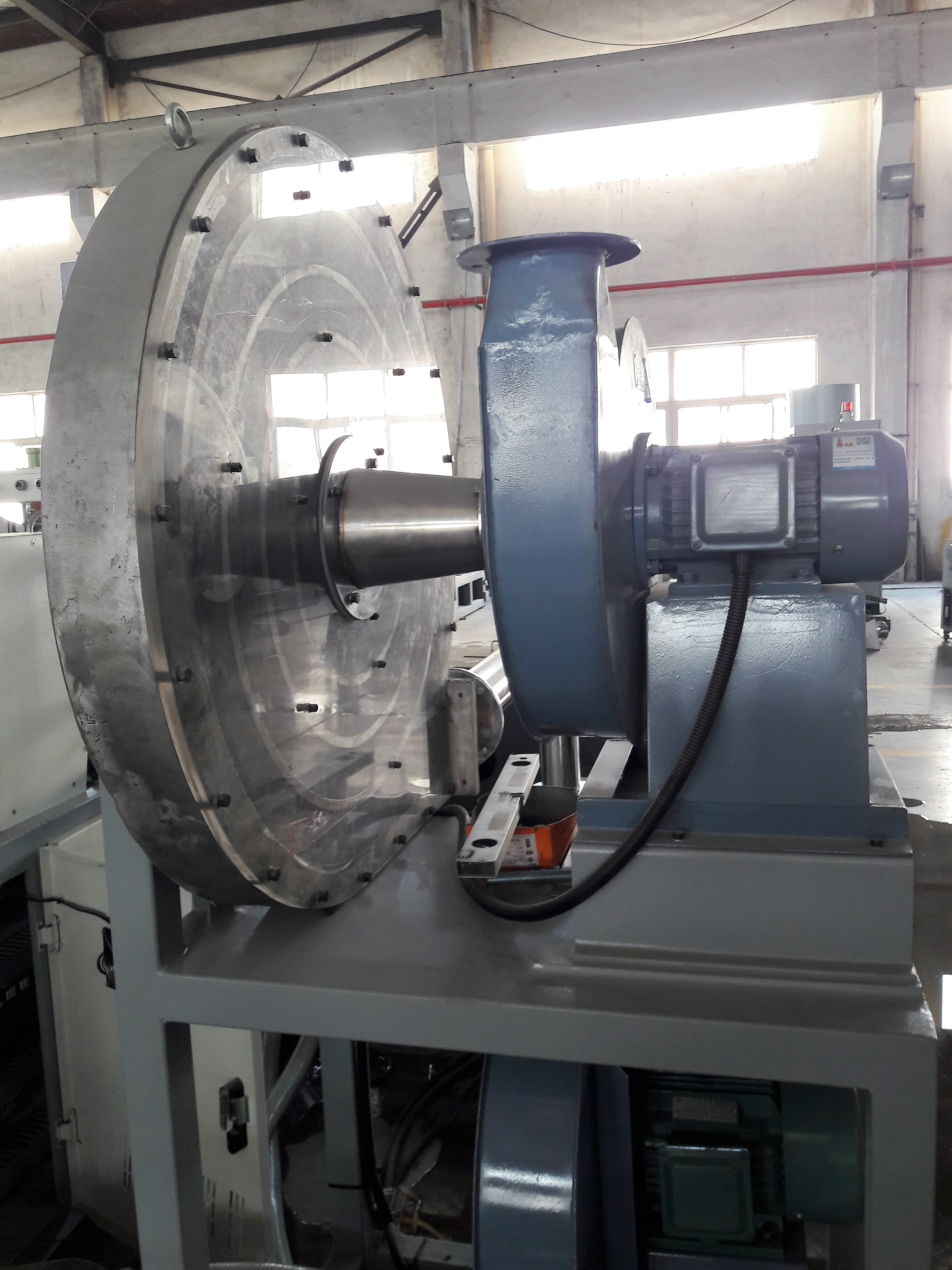

Подскажите производителя гранулятора (Китай) для производства пвх гранул из жесткого (мел до 20 м.ч) и мягкого пвх (кабельный пластикат) на одной линии

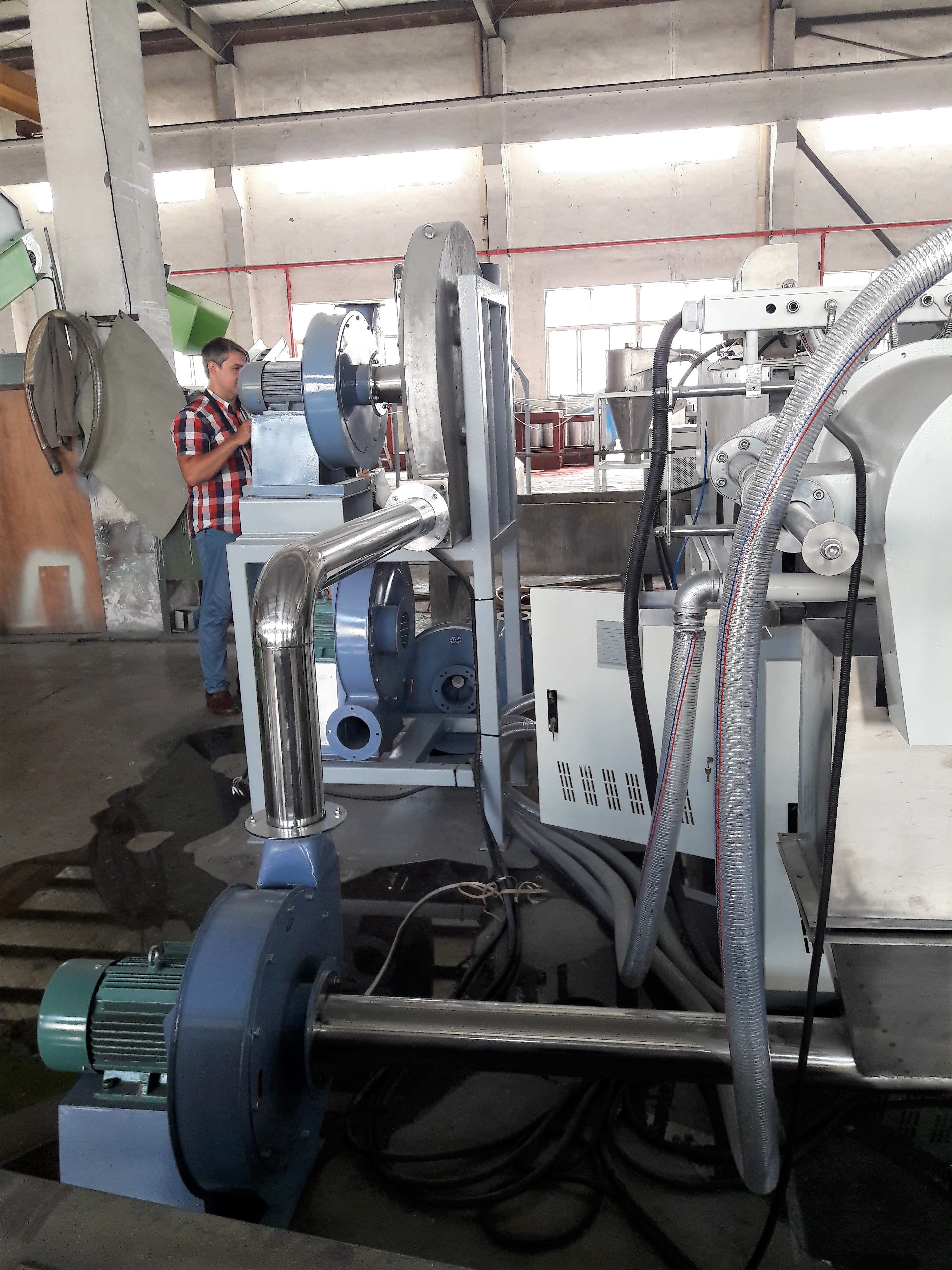

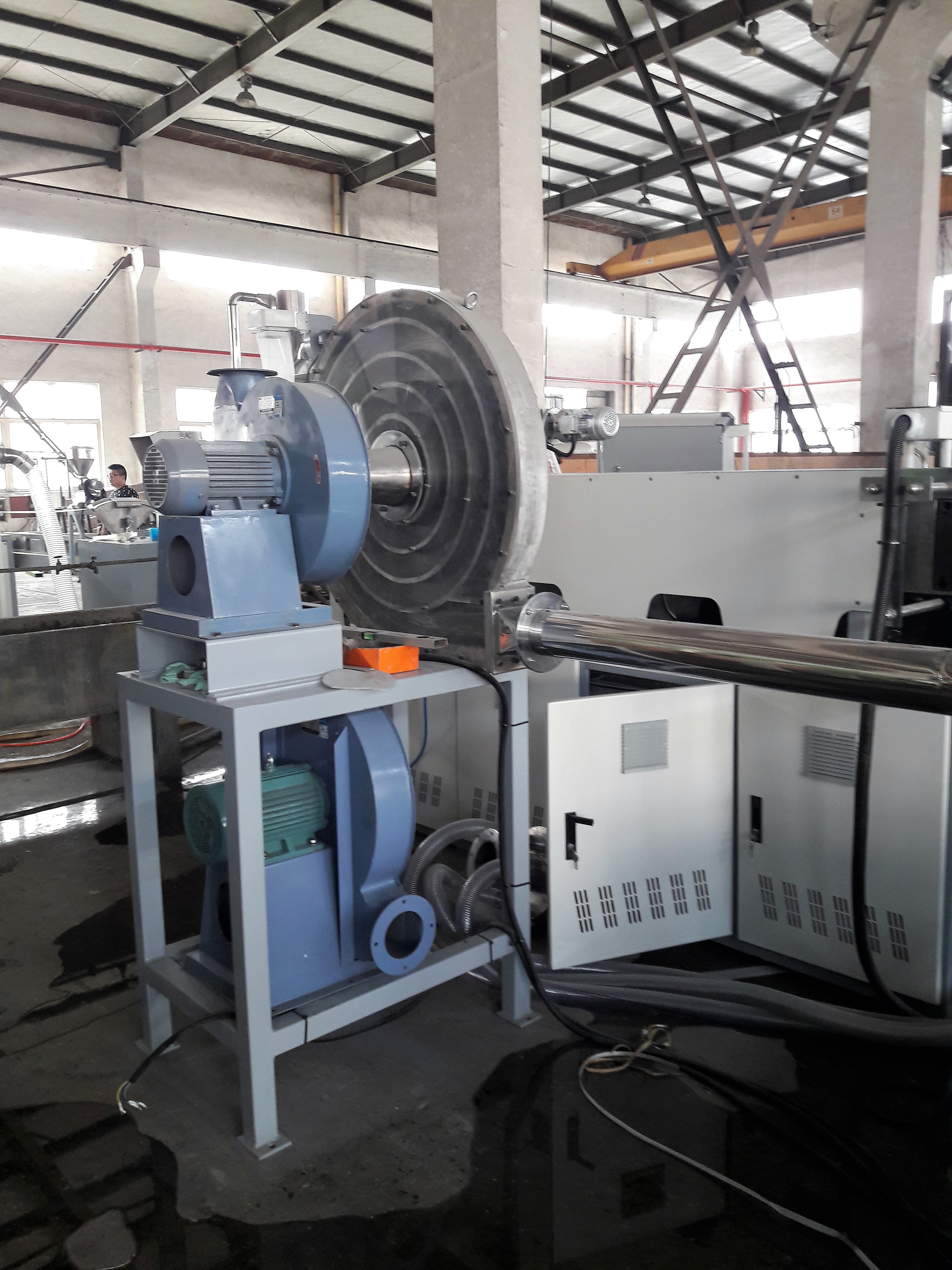

Вам нужна духшнеовая машина с коническими шнеками.Dima S писал(а): 08 сен 2017, 09:08 Подскажите производителя гранулятора (Китай) для производства пвх гранул из жесткого (мел до 20 м.ч) и мягкого пвх (кабельный пластикат) на одной линии
У нас в стране хорошо показали себя
Джуншу
Лиансу
Джевелл
В зависимости от нужно производительность можно выбрать диаметр шнеков в зоне адаптера 65-85 или 92 мм
Способ резки гранул. Прямо с головки. Охлаждение в потоке воздуха системы аспирации.
Стренговый метод вам не подойдёт
В работе особое внимание. Гранула не должна иметь пор.

Воздушное охлаждение срезанной гранулы.
