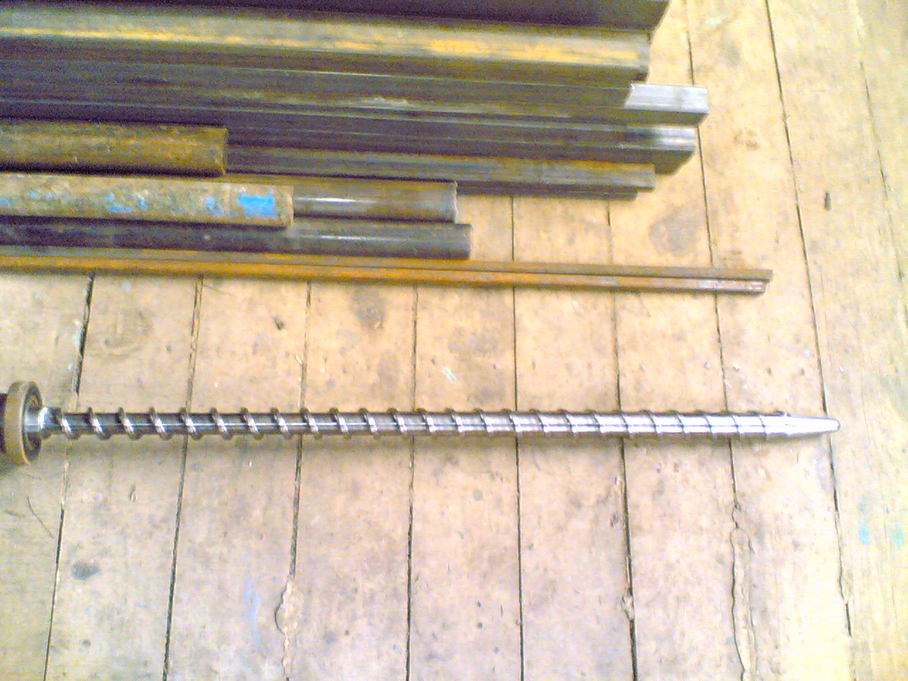

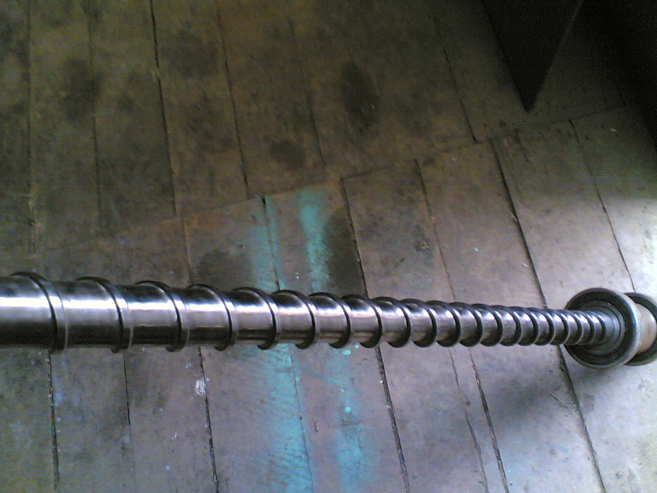

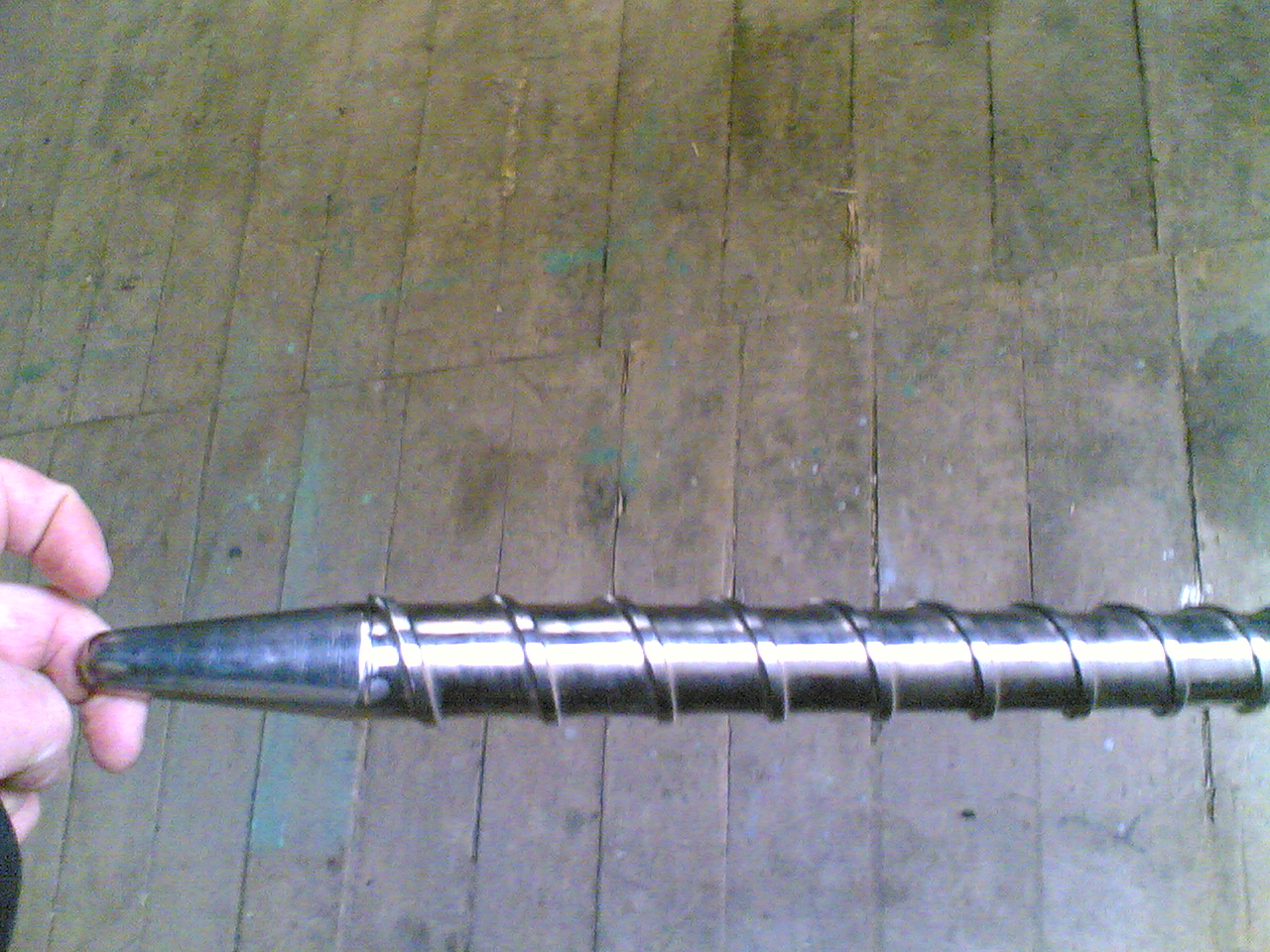

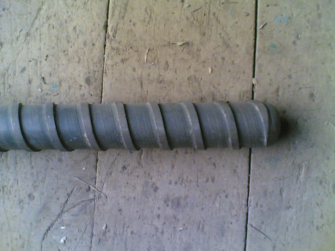

Вот разобрался на конец.Я выбрал конструкцию шнека простую-конусную.Шаг был где-то 40мм,в начале глубина нарезки гребня винта 6мм а в конце вышел на 2мм.Условно делил шнек на 3зоны нагрева и на токарном станке мы , в местах перехода просто уменьшали глубину нарезки резцом и в итоге этот переход занимал 2 ...2.5 шага.Если взять и нарезать винт на станке со стороны задней бабки, то по мере нарезки нужно углублять. Хвостовик шнека, тот который заходит в подшипниковый вал подшипникового узла, я сделал на резьбе, думая что этим я добьюсь точности положения шнека в трубе.В итоге понял что это ерунда.

Re: одношнековая экструдерная линия в дома в мастерской для экструзии
Хорошо получилось, а обработка металла присутствует/планируется - хромирование, азотирование?
Sipin » 07 сен 2017, 19:42
Не говорите так, ничего хорошего там нет.Это Вы хотите просто приятное сделать.Сперва я этот шнек обратно закалил в кузне и зашлифовал. Оставив зазор для трубы 0.25мм.Теперь оставляю только 012мм.Ничего не азотировал .Поработал я этим шнеком пол года.Прекрасно все было.Делал телефонную пару 2 ППР 0.9.

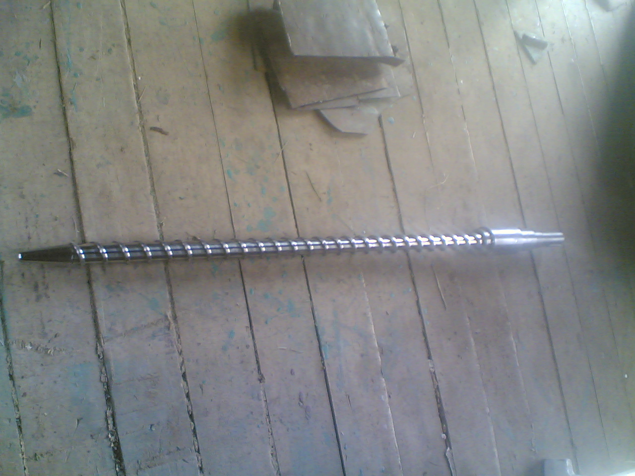

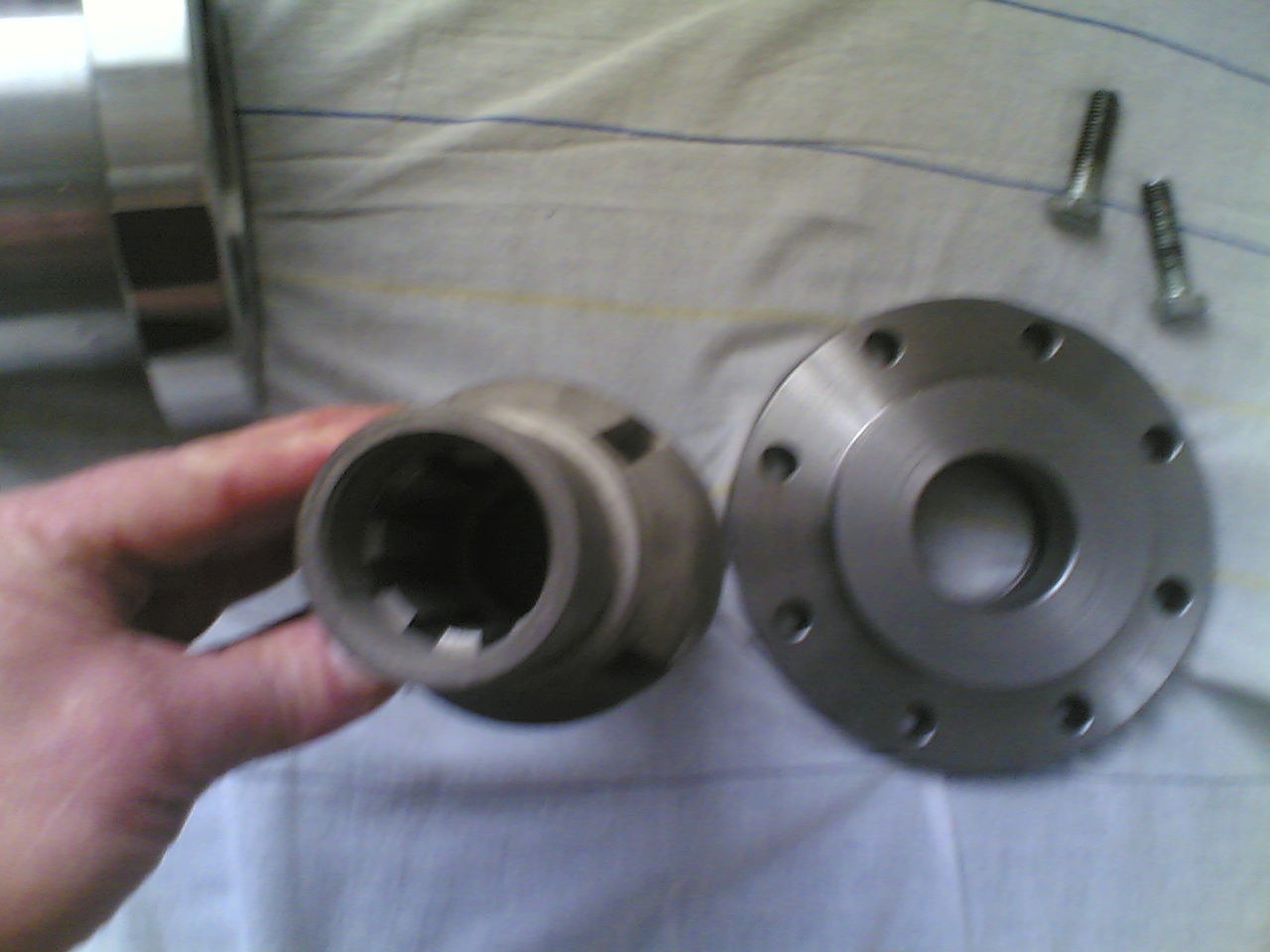

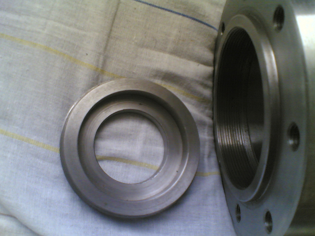

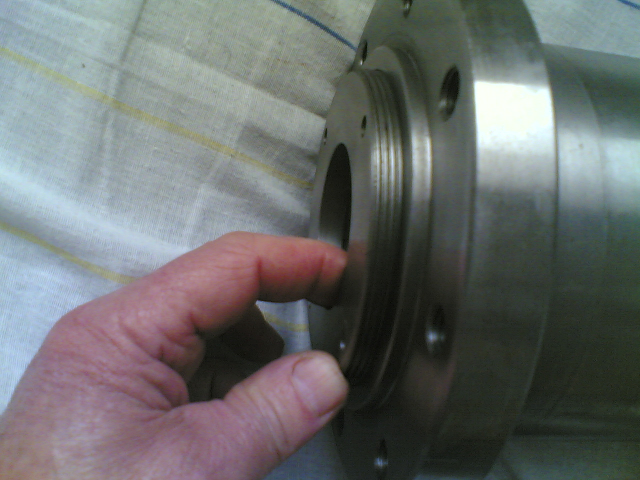

В дальнейшем отказавшись от резьбы на хвостовике шнека я начал применять шлицы и они дали возможность выдерживать тот минимальный зазор между шнеком и трубой который и позволил работать без опасений несоосности.На конце шнека я придумал добавить конусность, которая при установки шнека в трубу выступает за размер трубы но входит в адаптер и на 10мм в головку.Это позволяет работать с пвх без снятия головы для прочистки , а только сделать разборку внутренностей самой головы без отсоединения последней от трубы шнека.

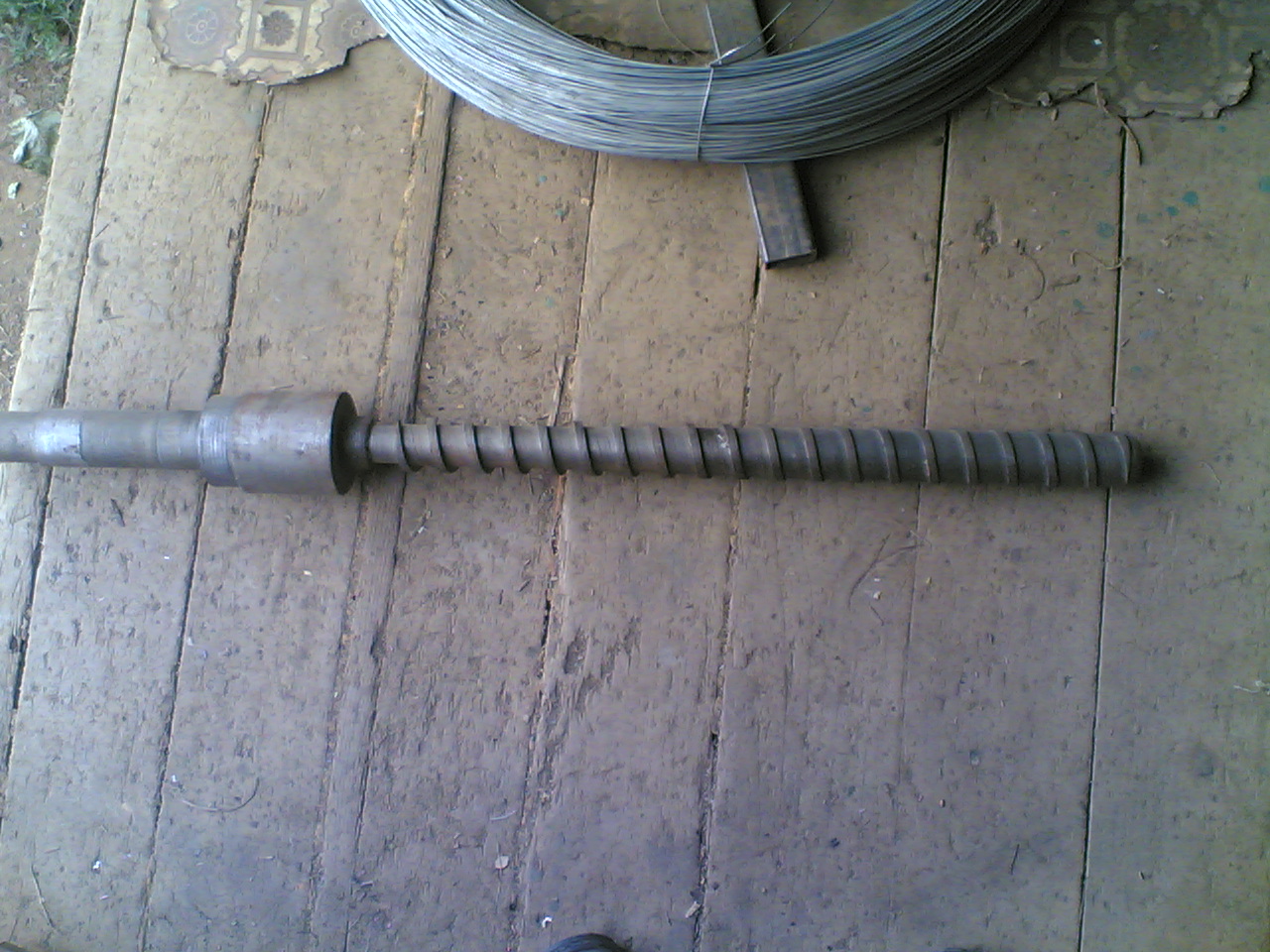

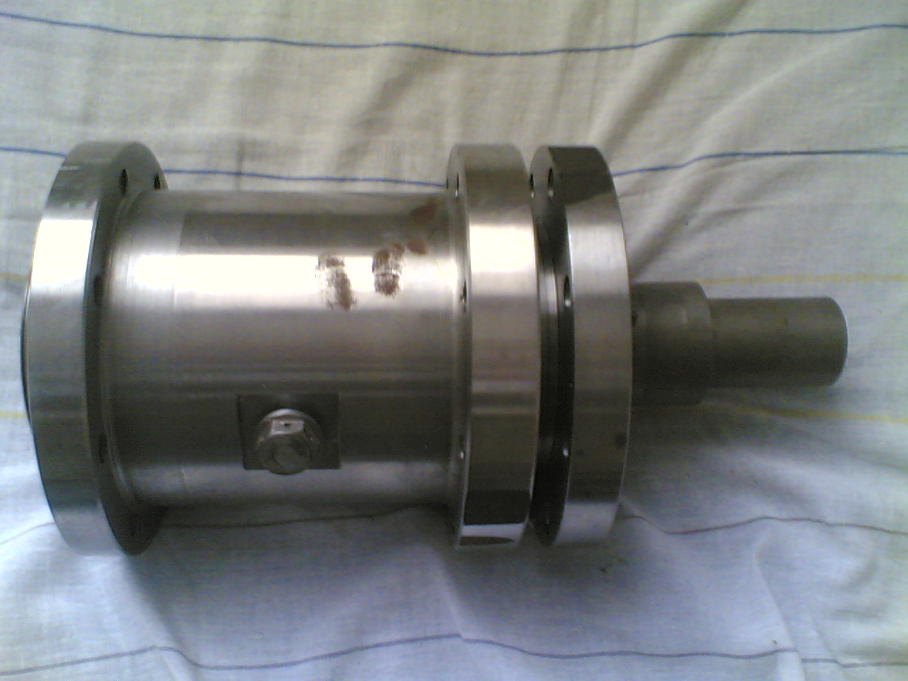

Была сделана пара червяк- цилиндр(труба).Шнек сделан из стали 38х2мюа ,диаметром 45мм с допуском в минус 0.12мм и длиной рабочей части 1300мм. С хвостовиком- 1406 мм.Степень сжатия 2.2. Провел азотирование на глубину 0.3...0.4мм с твердостью 1050 НV. Класс точности по размеру Н7. Все отполировано. Трубу или цилиндр заказал из стали 40х с твердостью 240...260 НВ диаметром 65 мм на 45мм.Точность по классу Н7. Заодно сделал загрузочную горловину из стали 45.Но, при ее производстве предусмотрел систему охлаждения в начале этой горловины , где на шнеке располагается уже первый нагревательный элемент.Раньше я такого не делал , хотя и слипание полимера ,через нагрев горловины не замечал, его просто не было.А это, проштудировал этот форум, где вы ,специалисты ,подсказывали в комментариях о необходимости такого на загрузочной трубе, я решил себя предохранить и сделал..

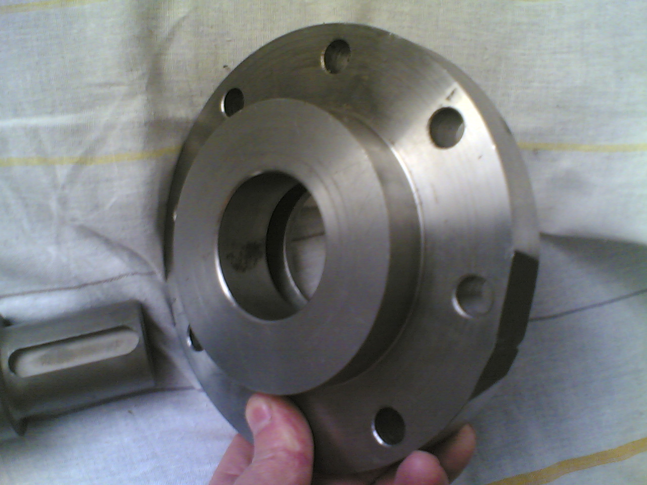

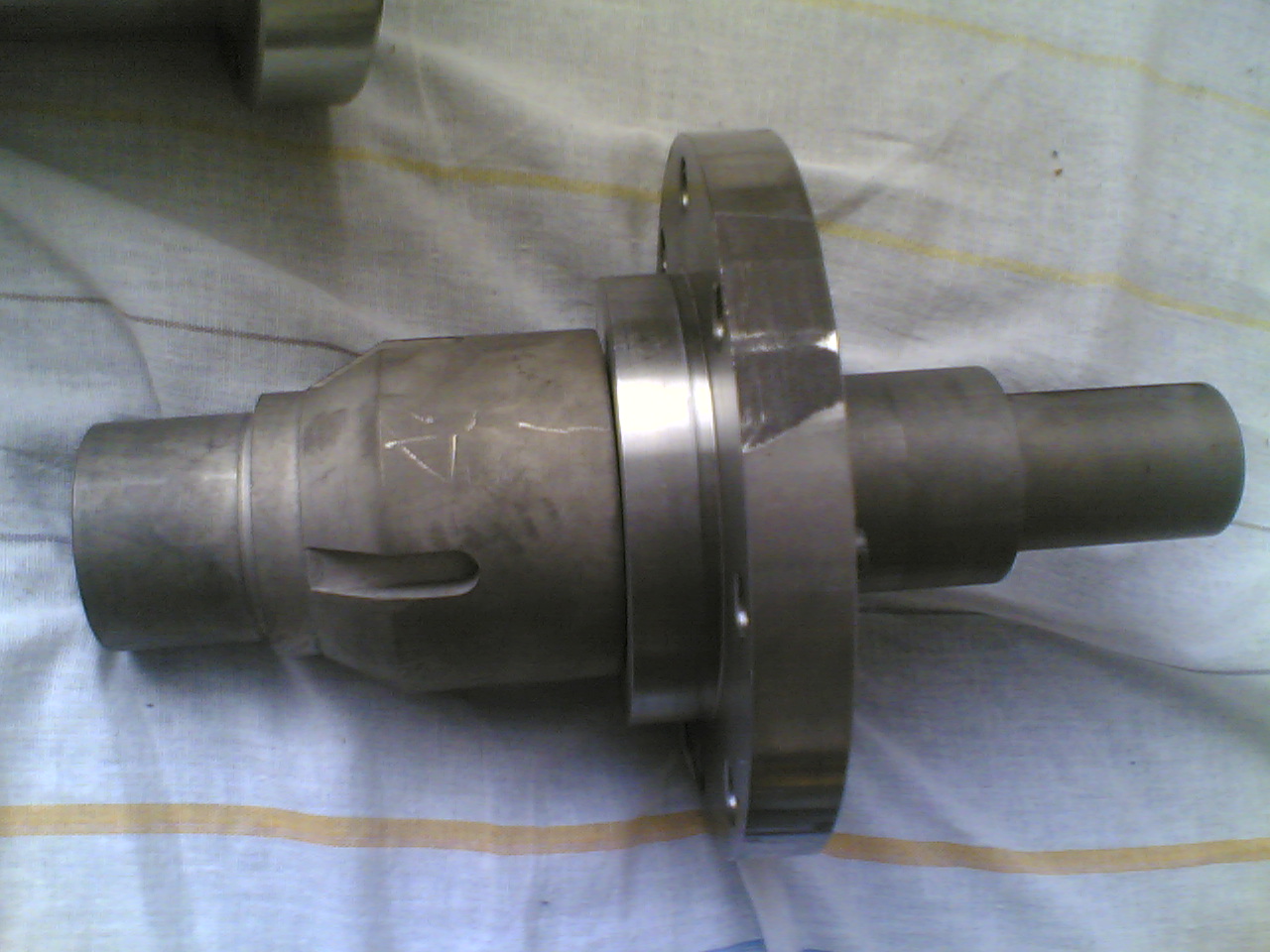

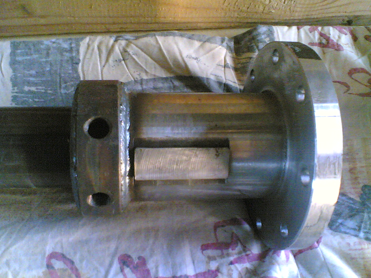

Дальше на снимке мы видим,справа от системы охлаждения, шпоночный паз, закрытый пробкой.Я до этого применял гужон(болт на 10мм), которым и старался предотвратить проварачивание трубы загрузочной горловины относительно цилиндра шнека; а когда-то это и случилось, когда сделал на шнеке функцию реверса.Теперь сделал шпоночный паз 50 на 14 и вставил шпонку ,а затем закрыл пробкой.Это более надежно, да и функцию Реверса я не ставлю в систему наладки частотника.Сама труба загр.горловины сделана под наружный диаметр 90мм и длиной 180мм ,включая и ширину фланца-20мм.Загрузочное окно сделал размером 50мм в длину и 40мм в ширину. Когда делал фрезеровщик это отверстие , то накуралесил мне немного.Я отлучился на 5мн и просил не начинать без меня фрезеровать, так он (грузин по нац.) погарячился, что я опоздал и начал фрезеровать ,не закрепив все это на шпонку и в результате немного попортил трубу. Сталь для загр. горловины пошла 45-я.Приступая к вытачиванию подшипникового вала для подшипникового узла , который служит для соединения шнека с редуктором через муфту, я решил сделать и охлаждение подшипников с помощью масла, которое будет нагнетаться с помощью масляного насоса.Подшипник спланировал 211 (качения) и упорный 8311. Предусмотрел и сальники-55-80-12. Для помощи циркуляции масла в корпусе подш.узла я на валу сделал (профрезеровал) перегородки , которые также ,при вращении вала ,будут способствовать циркуляции масла .Ну и просверлил отверстия для заливки масла и сапун. .Длина подшипникового вала 275мм.

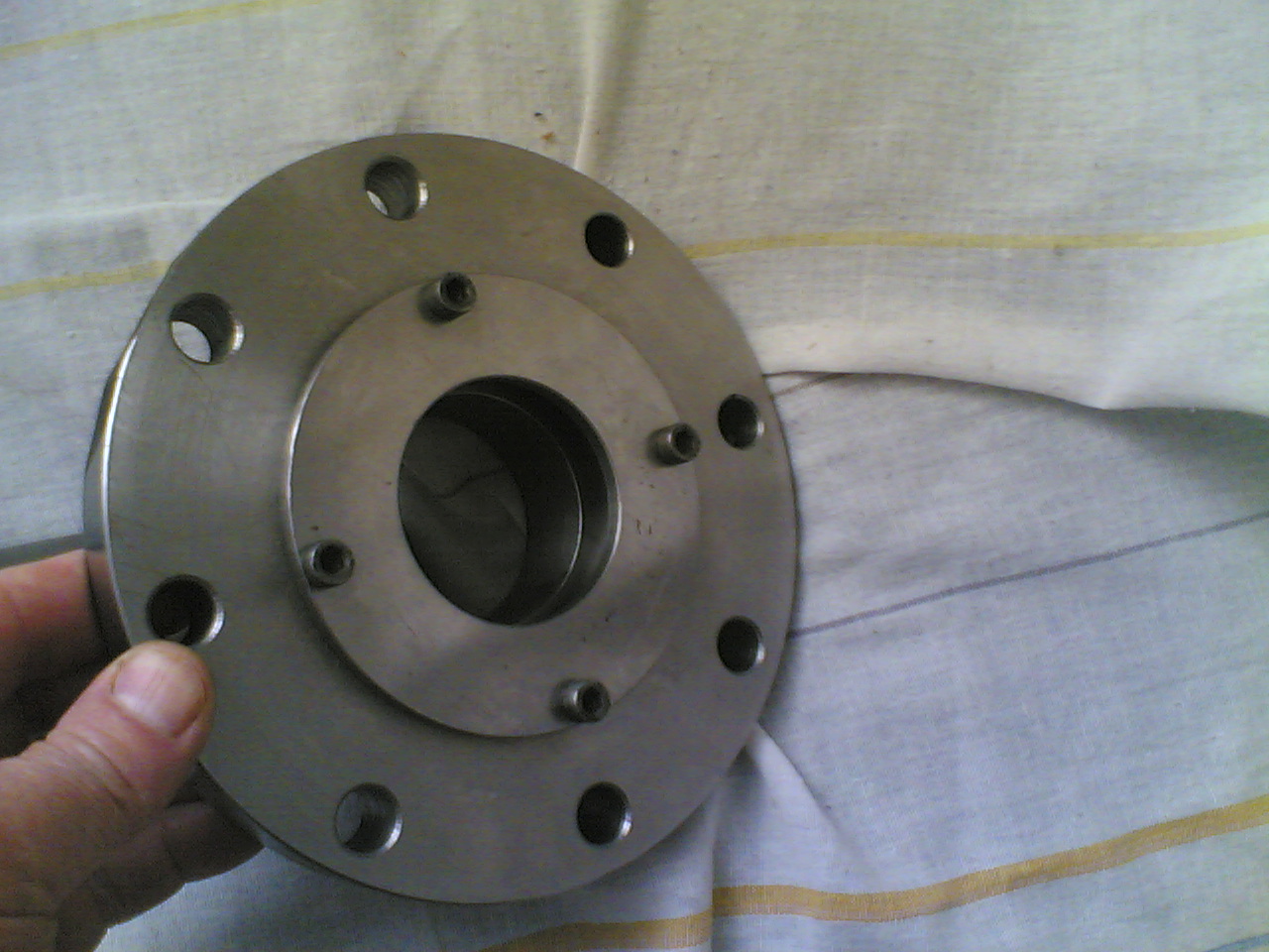

Вот весь подшипниковый узел в сборе, с подш.валом ,боковыми крышками(фланцами), в которых предусмотрено место для сальников.Дальше я попробую показать как я изготовил, рассчитал нагреватели для шнека и головки экструдера.
