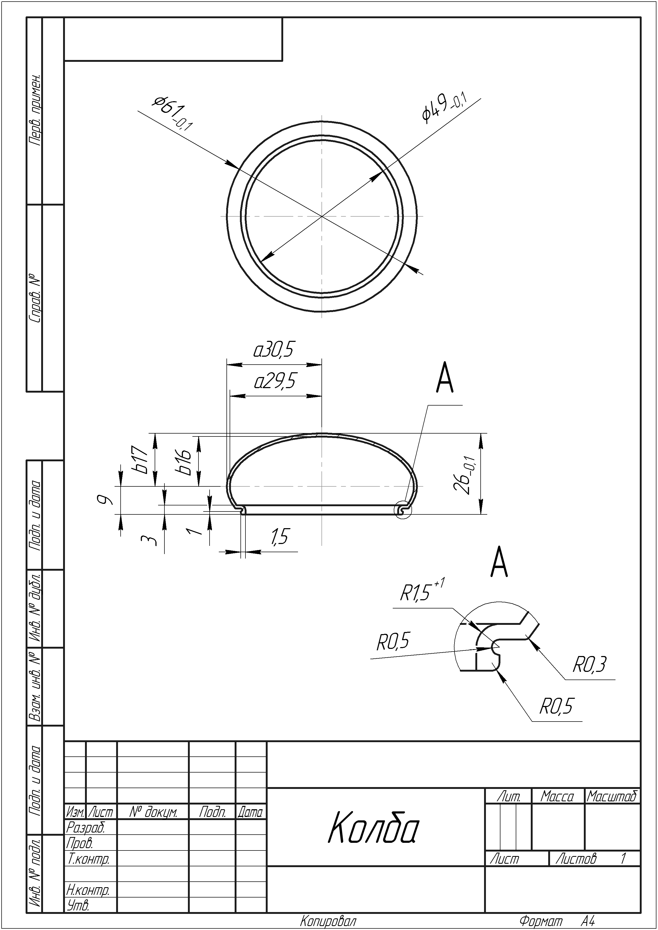

Добрый день! Ищем фирму, которая возьмется за изготовление колпачков под заказ. Изготовление оснастки оплатим.
Предварительный чертеж во вложении.
Материал: матовый поликарбонат.

Добрый день. Можем предложить свои услуги по литью данного изделия. В наличии есть парк ТПА 86-1600 т. Машины оборудованы серводвигателями, что обеспечит минимальную цену. Просьба указать, также , требуемую партию. yuriy.lovpache@re-nova.com

Юрий, это не литьё.

Насколько я понял из обсуждений по телефону и в лс, подобные изделия изготавливаются методом инжекционно-выдувного формования. Помимо этого выяснилось, что для производства нужна малоресурсная форма на 30 000- 50 000 смыканий, т.к. потребность около 1000 шт/мес.
