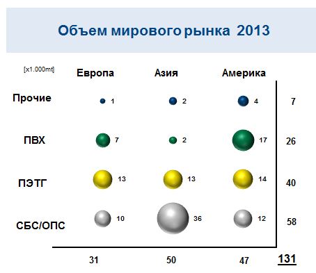

Распределение рынка по материалам по состоянию на 2013 год представлено ниже. Самый большой рост потребления этих материалов происходит в Японии (25 тыс. т на 2013), где ПВХ был запрещен для этого применения. На других рынках ПВХ постепенно вытесняется ПЭТом и ОПСом.

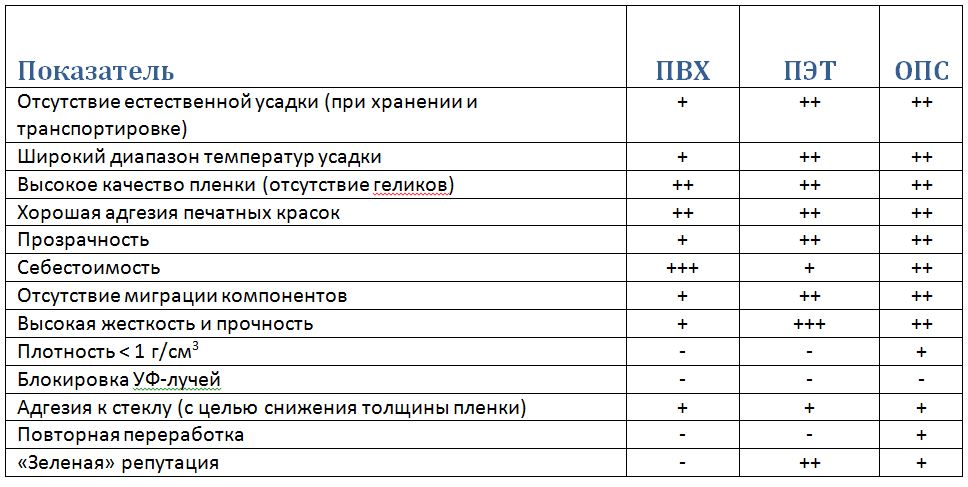

Какой в идеале должна быть термоусадочная рукавная этикетка? Вот основные требования потребителей (полиграфистов и упаковщиков) и оценка того как с этими требованиями «справляются» 3 основных материала:
Таким образом, если сформулировать основные положительные моменты, связанные с ОПС, это будут:
 Плотность ниже ПЭТГ и ПВХ на 25%
 Высокая максимальная усадка при низкой естественной усадке
 Может смешиваться с УПМ и ПСМ до 15% (при усадке до 70%)
 Возможность использования собственной вторички до 20%
 Не используются ограниченно-совместимые добавки для увеличения скольжения и антиблоки, которые при миграции могут ухудшить качество печати; большой срок хранения.
