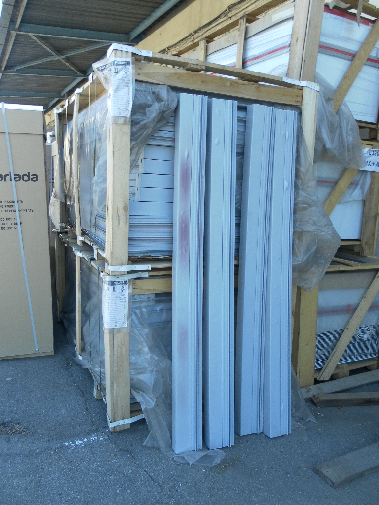

Добрый день,
Подскажите пожалуйста, из-за чего на поверхности профиля ПВХ при хранении могут образоваться вздутия, изменения цвета и деформация? Профиль был залит ППУ, упакован в п/э пленку. При экструзии дефектов выявлено не было. В чем стоит искать причину? Стоит менять сырье?

Не полная полимеризация ППУ.
Высокое давление образованного газа раздуло профиль.
Изменение цвета - химическая реакция ПВХ с активатором вспенивания ППУ
Предлагаю с одной из тыльных сторон профиля. Перед заполнением его ППУ. Сделать перфорацию. Шаг и размер отверстий подобрать экспериментально. Излишки пены и давления газов через неё выйдет из профиля. По крайней мере такое явление будет появляться значительно реже.
Но вот проблемы реакции ПВХ на активатор... тут пожалуй более точное дозирование при подаче ППУ внутрь профиля.. Или сначала вводить прокладку внутрь между ППУ и ПВХ с внешней стороны профиля.
Или вообще "раздувать" ППУ-пеной внутри профиляПВХ чулок из ПЭ. При раздувании ППУ и выпирании в отверстия перфорации. чулок ПЭ проколоть в этом месте.

Высокая плотность ППУOlgaK писал(а):Добрый день,
Из за высокой плотности ППУ – увеличенная температура реакции взаимодействия компонентов А и В внутри профиля.OlgaK писал(а): изменения цвета и деформация?
- Снизить плотность ППУ;OlgaK писал(а): В чем стоит искать причину?
- Температуру компонентов пред образованием слоя ППУ изоляции поддерживать в диапазоне от 20 до 25 гр.°.
- Количество компонентов А и В вводить в рекомендуемом соотношении между собой;
- Проверить тарировку заливочной машины;
- Можно попробовать сделать перфорацию для выхода газов реакции и исключения образования внутренних раковин, как подсказывает уважаемый новичек. Учитывайте такой момент - чтобы исключить выход ППУ пены на наружную поверхность перфорируемого участка вполне достаточно отверстий размером от 0,3 до 0,6 мм.
- Как было сказано ранее – исключить хим.реакцию между ППУ и ПВХ.
